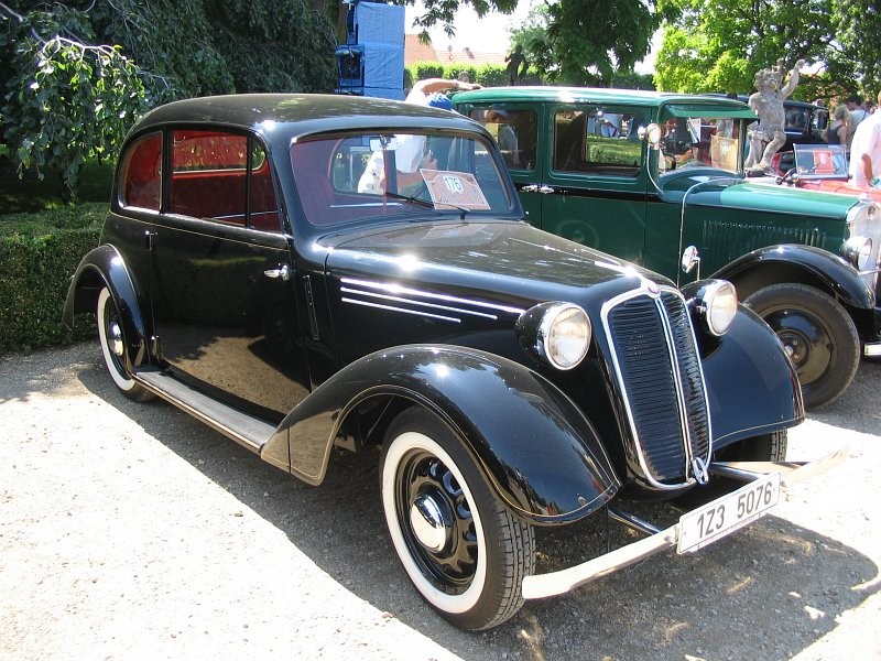

jan štancel

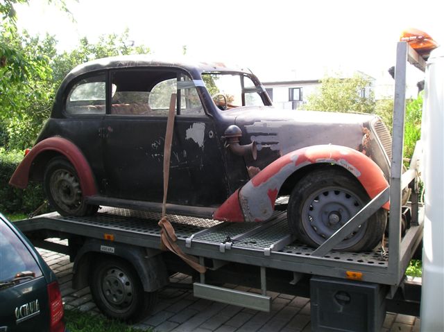

Príspevok od užívateľa jan štancel » 08 Feb 2007, 20:09
A tu je moja kráska na ktorej bude ešte toho veľa čo vylepšovať.
Vosounek
Príspevok od užívateľa Vosounek » 08 Feb 2007, 20:24
Naprosto krásná......
Príspevok od užívateľa ladis » 08 Feb 2007, 20:25
Ano, je krásná. A na co je ta škodovka vlevo?
Príspevok od užívateľa Karel » 08 Feb 2007, 20:27
V roce 1987 jsem viděl v Kežmaroku černou T-57B v běžném provozu, není to náhodou ona ?
jan štancel
Príspevok od užívateľa jan štancel » 08 Feb 2007, 20:49

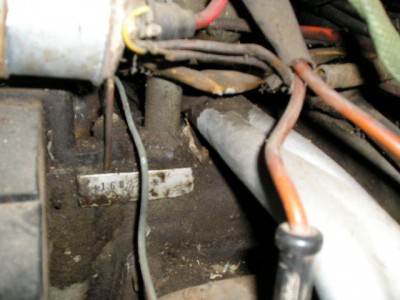

Ta škoda je asi bývaleho majitela ja som ju kúpil v Košiciach,nemám od nej žiadne doklady a majitel mi o nej rozproval rôzne udalosti a jeho manželka tiž ine,tak o pôvodnej historii toho nič neviem.V okrese KK neviem o žiadnej t57b,a v Poprade je asi len jedna ale je na predaj ale ešte nebola renovovana jazdi na pôvodných čislach a tiež tam nema veľa veci originalných takže mi moc nepomohol.Nevim kde sa nachadzajú čisla na karoserii ,na motore mam vyrazene ine ako na štitku.
jan štancel
Príspevok od užívateľa jan štancel » 08 Feb 2007, 20:52
...a na motore.
Príspevok od užívateľa Karel » 08 Feb 2007, 21:25
To Kežmarocké Béčko mohlo být to z Popradu, ale už je to 20 let
Ten mosazný štítek na skříni ventilátoru je z T-57 (Čistá) vyrobené před rokem 1935 (přesně ti to poví podle výrobního čísla v muzeu v Kopřivnici). To číslo motoru na Béčko také nevypadá, neboť já mám na původním motoru z roku 1937 číslo 174902, navíc způsob a místo na kterém je vyraženo není původní (zřejmě už to někdo někdy přerazil). Na levé straně motoru (za listovým perem, pod měrkou oleje) by mělo být vyraženo číslo podvozku, které by se mělo shodovat s číslem na štítku.Číslo motoru má být na pravé straně, zvrchu (vedle karburátoru). Bloky motorů dodávané jako náhradní díl neměly čísla. Po zamontování do konkrétního vozu se na ně vyrazily původní čísla tohoto vozu (motoru). Na karoserii je pouze ,,kompletační číslo,, které není nikde v papírech uváděno. Tímto číslem byly označeny všechny odmontovatelné díly před lakováním (blatníky, haubna dveře, stupačky,...), aby se při závěrečné kompletaci vůz složil z těch správných dílů. I přes ,,sériovou,, výrobu byly mezi jednotlivými díly dost velké rozdíly a dost často se stává že například dveře z jednoho vozu nepasují dost přesně do jiného vozu a musí se trochu upravit, což je po nalakování už dost problém.

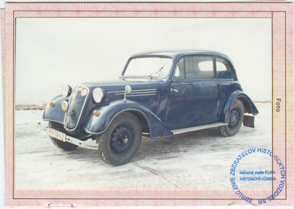

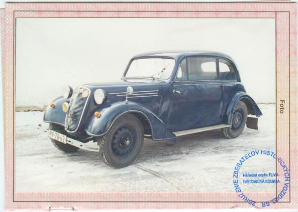

jan štancel
Príspevok od užívateľa jan štancel » 08 Feb 2007, 22:01
A tu je ta tatra z popradu.

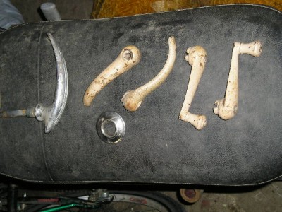

jan štancel
Príspevok od užívateľa jan štancel » 08 Feb 2007, 22:19

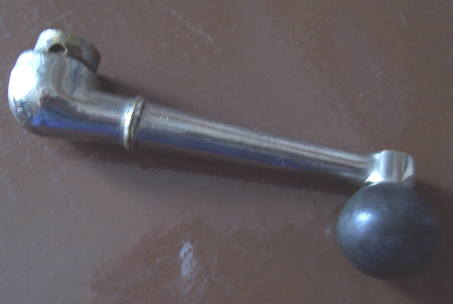

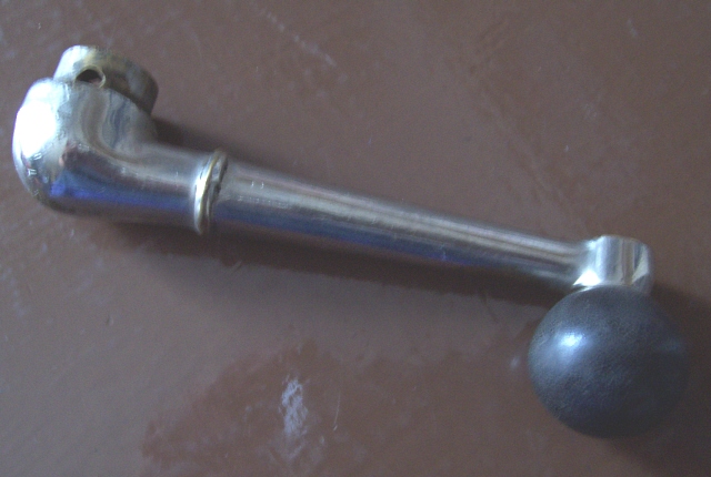

Tieto klučky som mal pri nej.Su na "béčko"?

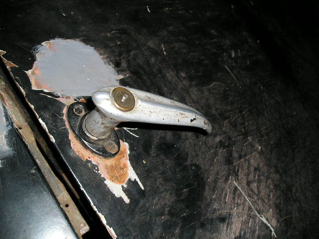

jan štancel
Príspevok od užívateľa jan štancel » 08 Feb 2007, 22:20
A na dverach.
Príspevok od užívateľa Karel » 08 Feb 2007, 22:29
Béčková je pouze ta klika na dveřích.

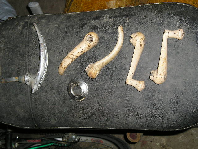

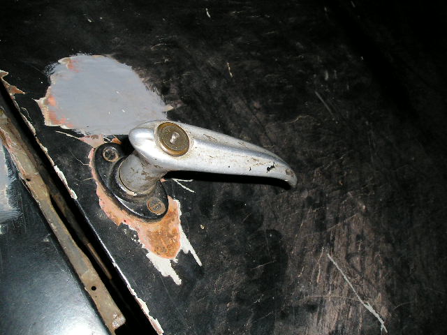

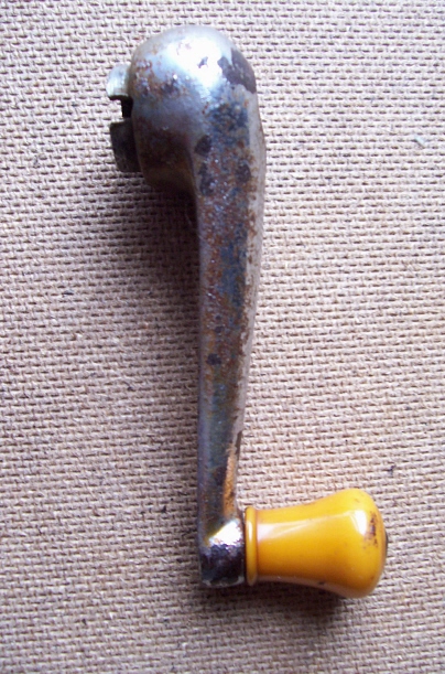

Príspevok od užívateľa Ambiciózní tajemníček » 09 Feb 2007, 09:18
Karle, a z čeho jsou ty vnitřní kličky (oken, dveří) na prvním obrázku. Ta úplně první prohnutá a drážkovaná klika je nějaká Škodovka, ne? Ale ty vnitřní kliky a kličky oken nevím. Můžu jenom říct, že na svém poválečném béčku mám přesně ty stejné. Náhoda nebo se to nakonec dávalo i v Tatře?
Príspevok od užívateľa Michael » 09 Feb 2007, 10:04
AT: Ta prohnutá klika je ze Š-Tudor.
Kličky oken jsou určené pro T-87.
Vnitřní kliky jsou také pro T-87 nebo T-75 Long.

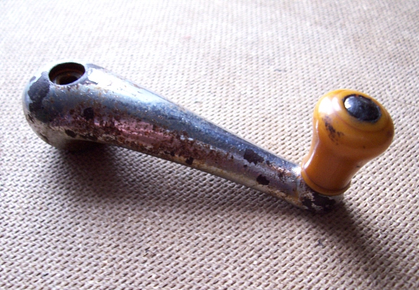

Kliky na Béčko sů takového kulatého průřezu a na konci sů kuličky buďto černý plast nebo dřevěné. Také sem renovoval T 57 b
Príspevok od užívateľa Michael » 09 Feb 2007, 11:54
Sice toto foto je i ve vlákně o Béčku, ale raději ho přídám i tady.
