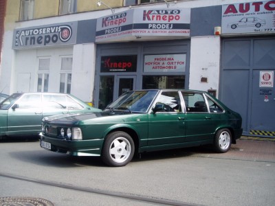

Luboši, nevíš náhodou z čeho (značka, typ auta) je ostřik světel na Tatře na foto? Od jakého roku se montoval ostřik světel? Díky za info.
Príspevok od užívateľa Luboš » 03 Feb 2007, 23:50
Montovalo se to za příplatek do čtverek někdy od roku 1992. Ta zvláštní nádobka, co je schovaná za maskou bude nejspíš původní výtvor tatry, ale z čeho jsou trysky a motorek, to teda nevím.
Není bez zajímavosti, že si to ostřikování světel nechávali první majitelé (zejména státní instituce) často odstraňovat, protože prý od toho v zimě praskaly paraboly. V krnepu těch souprav musí mít mraky...
ICEMAN T613-4 1992
Príspevok od užívateľa ICEMAN T613-4 1992 » 04 Feb 2007, 00:25
Luboš napísal:Montovalo se to za příplatek do čtverek někdy od roku 1992. Ta zvláštní nádobka, co je schovaná za maskou bude nejspíš původní výtvor tatry, ale z čeho jsou trysky a motorek, to teda nevím.
Luboši ještě jeden dotaz ke stejné fotce - nevíš co můžou mít za rozměr ty disky BORBET a na nich obuté pneu? (vidím tam nějaký límec nebo se mi to jen zdá?) Takhle nějak si představuju finálový stav svojí čtverko - trojky :-) :-) :-) i včetně odstínu laku :-) (to Agáwe co mám na autě je takové nevýrazné... :-) )
Príspevok od užívateľa Luboš » 04 Feb 2007, 00:33
To jsou pěkné disky, že? To bude asi Borbet typ A, které se na tatru opravdu dávaly, rozměr 7Jx15? To se fakt z fotky blbě hádá...
Príspevok od užívateľa radek » 04 Feb 2007, 12:26
Borbet, design A, 7Jx16H2 ET35.
Príspevok od užívateľa Luboš » 04 Feb 2007, 14:16
Ty máš ale zrak, tak ještě, co je na tom za gumy? :D

Za gumy? Přece DUNLOP SP SPORT 2020E.......
Príspevok od užívateľa Luboš » 04 Feb 2007, 21:23
No dobrá, už věřím že bys na milimetr přesně odhladl i hloubku desénu... :D
Co je vlastně potřeba k připsání jiných disků do TP? Chtějí na DI také vyjádření od terex-tatry? Asi bych pořídil klasické patnáctky, s těmi by na čtverce neměl být problém, nechci z tatry dělat kostitřas...
Príspevok od užívateľa radek » 04 Feb 2007, 22:00
A co jiného by měli chtít, než Vyjádření výrobce vozidla ke změně na jeho konstrukci, s uvedenou adresou majitele/provozovatele shodnou s daty v TP a vystavené na konkrétní VIN? Papír začínající slovy "Chtěl bych na svou T613 větší disky....." se jim moc líbit nebude......
