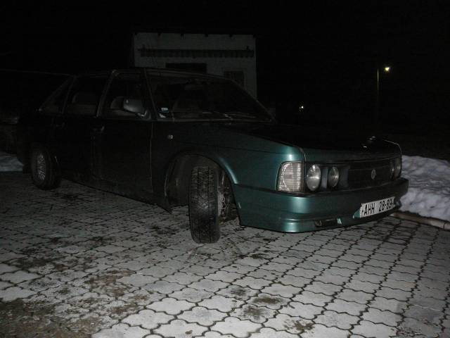

Tak jsem si dnes dovezl domů nový přírustek... mého Milááška :-) TATRA 613... :-) :-)
Jedná se o původně TATRA 613-3 OTS EX (Původní VIN: TMT613003MP011142) r.v. 1991 na které byla po dopravní nehodě (dle slov původního majitele) vyměněna karoserie (vč. interiéru a příslušenství) na model TATRA 613-4 r.v 1992 (nový VIN: TMT613004NP011369). Motor zůstal původní 613E1/I (v.č. 10862).
Výbava: klima, el. okna (nefunkční :-) ), střešní okno, tažné zařízení (Brázdil) a mnohé další... včetně LPG směšovače BRC :-) (jestli ho v autě nechám ještě nevim, ale teď tam je :-) )
Fotku jsem pořídil před chvílí po tmě, takže lepší dodám až zítra :-) za světla...

po tme vyzerá dobre 8)
Príspevok od užívateľa ladis » 31 Jan 2007, 01:00
šak aby né, dyť je z Prahe ;-)
ICEMAN T613-4 1992
Príspevok od užívateľa ICEMAN T613-4 1992 » 31 Jan 2007, 01:06
ladis napísal:šak aby né, dyť je z Prahe ;-)
A jaj - tak to už abych fofrem vrátil ty pražské značky... a namontoval něco "normálního" :-)

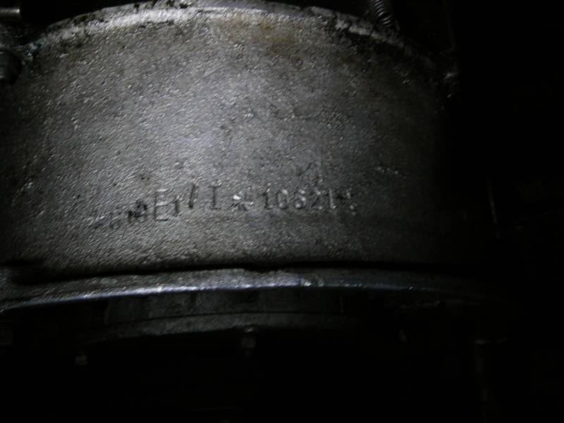

Večer se schválně doma podívám na to číslo motoru, protože v TP i posledních zápisech z emisí a TK už je vyškrtnuté jako neevidované.

Číslo motoru jsem zatím určil podle protokolu o montáži LPG (viz foto)

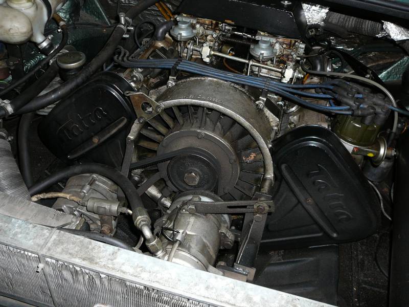

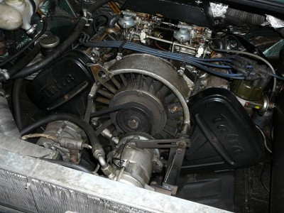

Poznám nějak odlišnost motorů 10862 613-4 a 10621 613E1/I ?
Príspevok od užívateľa Jerry » 31 Jan 2007, 17:47
Motory jdou rozeznat podle větráku, respektive podle jeho spínání (elektroventil pouští olej do hydrospojky) a k motoru je připojeno víc kabelů (greenbox je za krycím plechem pravý kapsy, co je namontovanej tyrystor) E1/I je bez těchto úprav...

Tak se přece jen jedná o kombinaci karoserie (a VINu) ze zelené čtverky TATRA 613-4 r.v 1992 VIN:TMT613004NP011369 (T613-4 OTS-PK) a motoru č.10621 613E1/I z původního vozu TATRA 613-3 OTS EX (Původní VIN: TMT613003MP011142) r.v. 1991 :cry:
Jen abych pochopil co jsem právě napsal:
Doklady: TATRA 613-3 OTS EX TMT613003MP011142
VIN v dokladech a karoserie: TMT613004NP011369 TATRA 613-4 OTS PK
Motor: 613E1/I č. 10621
Tak kdo má sakra "můj" motor č. 10862 na který byl podle protokolu v tomhle autě namontován LPG směšovač BRC? :? :( :D
