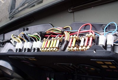

Zdenek
Príspevok od užívateľa Zdenek » 01 Feb 2007, 18:01
Jen pro zajímavost - takto jsou provedeny pojistky u vozidla T815 VVN...
Príspevok od užívateľa radek » 01 Feb 2007, 20:09
Zdenku, připiš ještě rok výroby prosím, díky
Zdenek
Príspevok od užívateľa Zdenek » 02 Feb 2007, 14:56
Je to rok 1986. A pro srovnání přidávám ještě pár fotek - typ vozidla a rok výroby je vždy v názvu obrázku...
