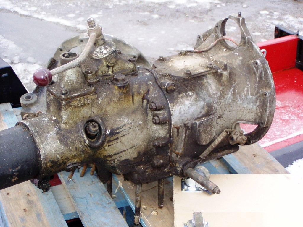

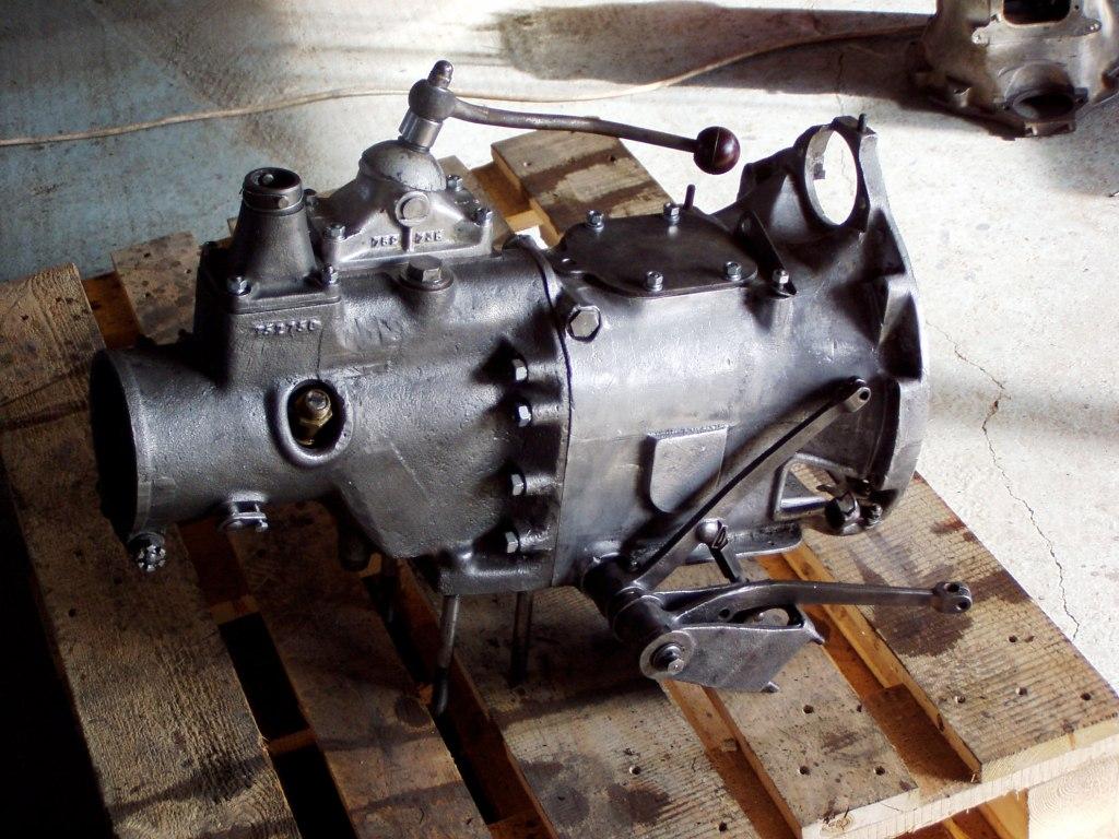

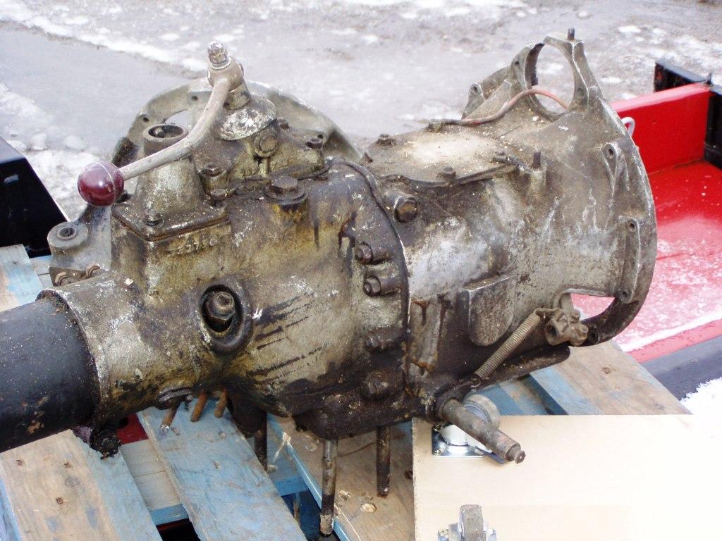

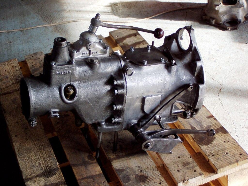

Príspevok od užívateľa Julo600 » 27 Jan 2007, 16:47
Ahojte
tak som po 3 dnoch prace na prevodovke v podstate hotovy. Ked to teploty dovolia, nastriekam liatinovu skrinu a par drobnosti. Takze najblizsia operacia bude naliatie oleja.
Mate nejaku radu na druh oleja? mam kupit nejaky specialny? Kde? Aky?

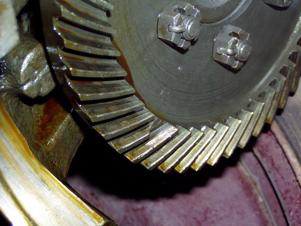

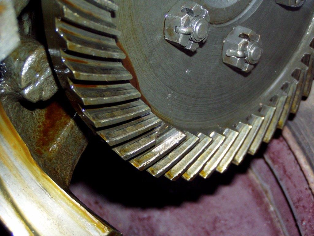

Príspevok od užívateľa Julo600 » 27 Jan 2007, 16:52
po ukoncenej praci na prevodovke sme sa hned pustili do zadnej napravy a diferencialu. Zial na malom tanierovom kolese i malej hruske sme nasli vylomeny zub. Hruska by sa pouzit dala, alre na tanieri je to poskodenie horsie. Co si o tom myslite? Asi je risk pokusat sa na tom jazdit.
Nemate niekto nahodou male koleso a hrusku na T75? :)

Príspevok od užívateľa Lukas. » 27 Jan 2007, 19:40
No tohle se běžně stává, ten zadní diferák je hodně poruchový, jak talíře hrušky a poloosy, jakmile prdne poloosa tak se auto stává neovladatelné, tohle už jsme také několikrát měnili, někde mám fotky požkozených součástí, kde je jasně patrno že výrobek byl šmejd (bublinky v kovu apod)...

Príspevok od užívateľa Pedro » 27 Jan 2007, 19:47
Julo: Pokud neplánuješ cestu kolem světa, tak bych na to jezdil. Kdyžtak se domů nějak dostaneš a nikde není psáno, že Tě nenechá ve štychu jiný zub. Jinak by se to ale určitě dalo dovařit a(v nejhorším třeba i citlivě podle zbytku zubu ručně) obrousit to danného tvaru.
Príspevok od užívateľa Karel » 27 Jan 2007, 20:24
Já jsem s jednou T-57A najel cca 50tis km po celé republice a na diferák jsem zatím nemusel sáhnout. Nevím jestli ho někdy neopravoval předchozí majitel, vůz má k dnešnímu dni najeto cca 290 000 km.
U druhého vozu, který má najeto asi 130 000 km, na velkém talířovém kole scházely 3 zuby a bylo to znát pouze při pomalé jizdě v ostrém oblouku (při otáčení před garáží) při normální jízdě jsem nic nezjistil a najel s touto závadou celkem dost kilometrů. Vůz byl před několika lety havarován na bok při které dostala svůj díl i poloosa a zřejmě i talířové kolo.
Rovněž s těma poloosama bych to tak nedramatizoval. Viděl jsem podstatně více upadlých poloos u starých Škodovek (Š-100-120,Octávia). Je ale jasné že prasklá poloosa není nic příjemného.
T-57A vyrobené po roce 1936 a všechny T-57B+K mají stejné objednací číslo ozubených kol diferáku jako T-75, z čehož usuzuji že jsou to stejné součástky a jsou tedy zaměnitelné. Pozor ale na pozdější samo-domo opravy. Já mám ve voze T-57A z roku 1938 soukolí ze staršího typu (před rokem 1936) které má jiný převod (počet zubů).

Príspevok od užívateľa Lukas. » 27 Jan 2007, 20:27
Já bych na to nejezdil ani náhodou, přece tatru nerenovuješ aby jsi ji za nějaký čas zase rozebíral :wink: , hlavně žádný opravy nebo vaření - to je k ničemu - nejlepší a asi i nejlevnější bude sehnat někde náhradní podvozek (ten jde koupit se štěstím za babku), budeš mít alespoň zdroj ND (stejně se tomu asi v budoucnosti nevyhneš - teda pokud nebude stát Tatřička někde v Showroomu :D
