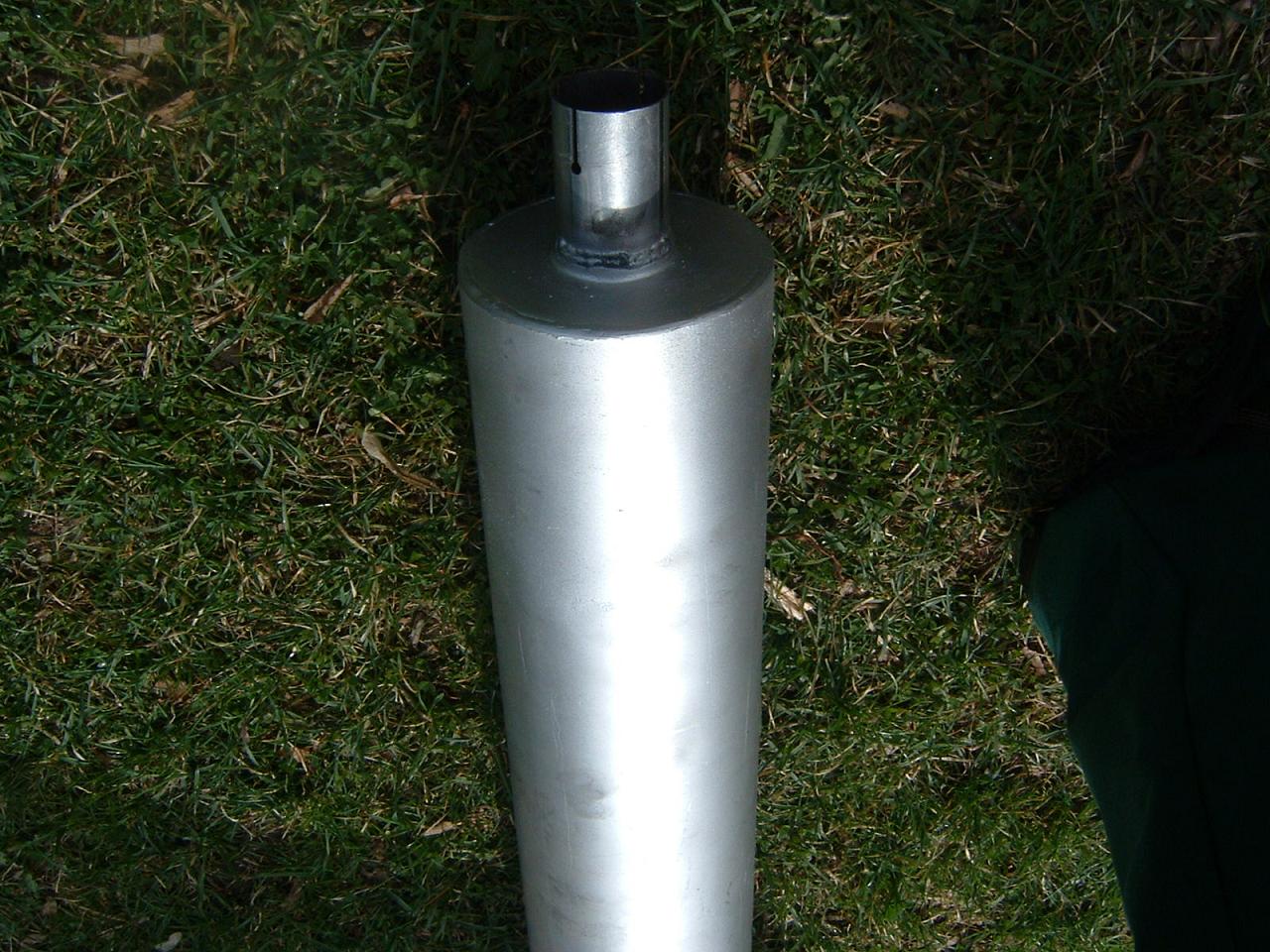

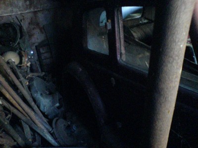

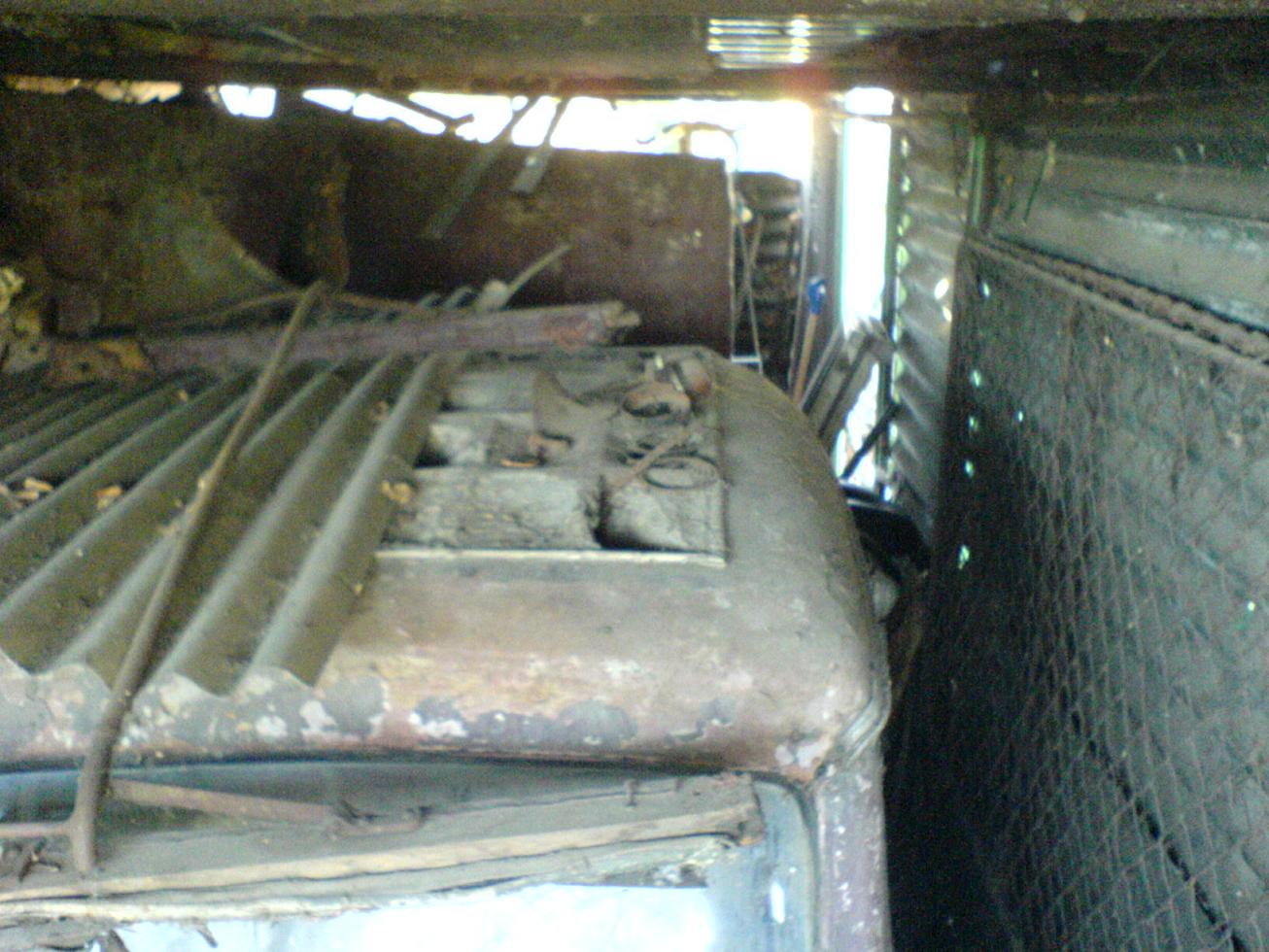

Ahoj, posílám ještě nějaké fotky, časem ještě naskenuju nějaké doposud nepublikované dobové fotky - takže: ještě fota té dvoudvéřové limuzíny, pak nějaké krycí plechy motoru, které jsem omylem získal a nepasujou mi tam (tipoval bych že budou asi z Áčka), dále repliku výfukového tlumiče...
Príspevok od užívateľa Michael » 09 Dec 2006, 13:54
Lukas: Zajimavé auto!
Škoda, že nemáš celkový pohled na vůz... :( .
Hmm...výrobní štítek je ještě starého typu. Štítek ATE vidím prvně, ale jistě je na voze původní.
Kapotě se zvedá jen střed, že ?
Nebyl to původně také kabriolet ?
Tvar zádě vypadá jak ? ( odpovídá kabrioletu r. 1934 ? ).
Díky za zodpovězení dotazů :wink:
Lukas.
Príspevok od užívateľa Lukas. » 09 Dec 2006, 16:32
Kapota se otvírá jen samotná bez blatníků, tvar zádě karoserie je podobný (ne-li stejný) jako pozdější sériová 4dvéř liuzína, jinak auto je originál, má orig lak a čalounění a řekl bych že takto vyjelo na 100% už z továrny...
Jinak na štítku (zas blbé foto) je: Typ 75, výr.č. 22825, r.v.34, pak až budu mít chuť tak napíšu do kopřivnice co je to auto zač :wink:
Lukas.
Príspevok od užívateľa Lukas. » 09 Dec 2006, 16:40
Ještě k dotazu jestli to také nebyl kabriolet - Ani být nemohl, protože karoserie je širší než kabrio ´34, i sedačky uvnitř jsou masivnější a širší než u kabria a nedají se zaměnit protože se do kabria nevejdou...
Príspevok od užívateľa Michael » 09 Dec 2006, 17:31
Díky za odpovědi !
Jak je zakončena boční lišta v zádní části ? Elegantně se svažuje k blatníku jako u sedanu ?
Palubovka je dřevěná ?
Převodovka je s volnoběžkou ?
Koukám, že jsou zadní okna stahovací... :shock:
Lukas.
Príspevok od užívateľa Lukas. » 09 Dec 2006, 18:13
převodovka je volnoběžka, lišta se svažuje k zadnímu blatníku a pak kopíruje jeho průběh, palubovka je opravdu dřevěná v barvě vozu....někde mám fotky celého auta když se před léty vytáhlo...ale musím je najít...takže trochu trpělivosti :D
