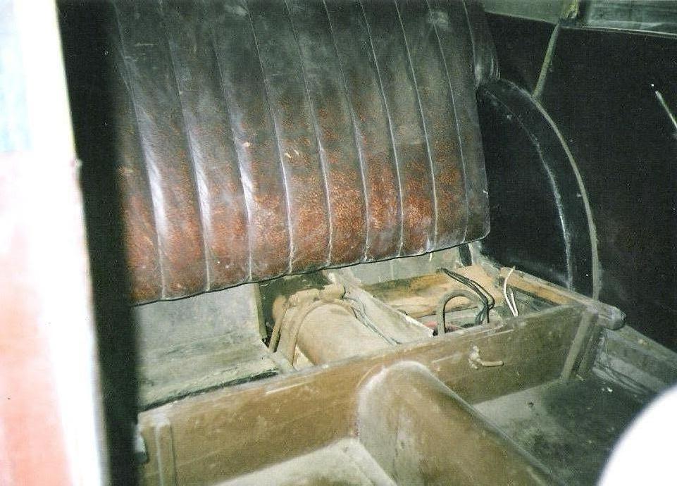

Julo: tady je foto originál "koženého" interiéru.
To opěradlo bylo v nádherném stavu !

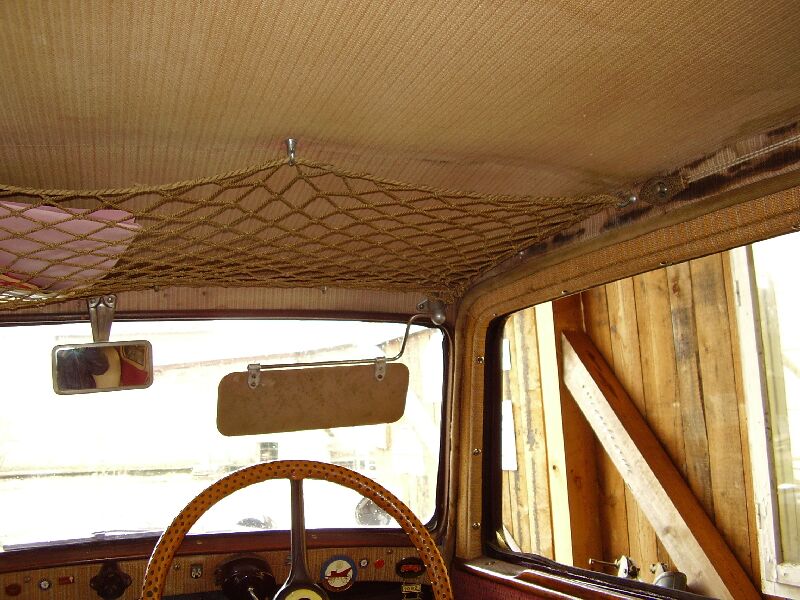

Príspevok od užívateľa Michael » 11 Nov 2006, 22:42
Julo: koukal jsem na interiér tvé T-75 na fotech.
Mi osobně se jako originál nezdá. Možná se ale pletu.... :?
Není pod stávající látkou ještě nějaká jiná (původní) ?
Príspevok od užívateľa Karel » 11 Nov 2006, 23:11
Mě se ten interiér také nezdá původní. Bohužel mohu opět srovnávat jen s T-57A a tam je čalounění nad dveřmi a nad předním oknem řešené jako samostatná část a ne takto vcelku jako u tvé T-75. Rovněž použitý vzor látky mi nesedí. Většinou v ní byl proužek, zhruba ladící odstínem barvě vozu.
Takovouto látku i tento způsob provedení čalounění jsem viděl v jedné T-57A kde jsme se také domnívali že je původní (bylo to velmi pěkně zpracované a žádné další čalounění pod tím nebylo). Když jsme ho ale sundávali (abychom opravili a ošetřili výdřevu) zjistili jsme že pod příchytnými hřebíčky jsou jako podložky použité staré železniční jízdenky z roku 1967.

Sedadlo je nadherna, vlastne operadlo co si poslal na obrazku. Je v Tvojej zbierke? mal by som zaujem o take :) Ja mam svoje precalunene kozenkou, ani ich nemam na fotkach. Dokonca na prednych boli drzadla pre zadnych cestujucich (povodne chromovany povrch) "calunene" starym kobercom. Velmi mrzke vylepsenie. Tvoj obrazok ma presvedcil ze by som pri precaluneni mal ist do koze, to co si poslal ma neopisatelne kuzlo sposobene patinou na kozi :)

Neviem sa k interieru co mam vyjadrit tak aby som si za slovom stal, kedze som od auta dost daleko na preskumanie. Ale co si pamatam, vyzera velmi precizne, podla mojho nazoru tovarensky prevedeny a tiez mam pocit, ze som niekde na nete videl fotku s rovnakym. Ja ak ju najdem tak ju poslem. (kvoli autorskym pravam ju tu radsej neumiestnim)
Ale mozem sa mylit a neviem to skontrolovat ako som spomenul.
Teda ak to nie je original, pojdem do inej latky, ale akej? A ko bol kombinovany interier na T75 v ktorej boli kozene sedacky? Ake tam boli dvere? Pouzivalo sa na sedadla aj potiahnutie tkaninou? Alebo len koza?

este k tej foto so zadnym operadlom. Zaroven mi to pomohlo urobit si predstavu, ako je riesena podlaha. Moja karoseria vyzera totiz ako pre Flinstonovcov. Uplne celkom bez podlahy.

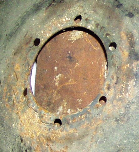

Tu je vidiet puklina vzniknuta v mieste zvaru, ktorym bola asi opravovana predosla puklina

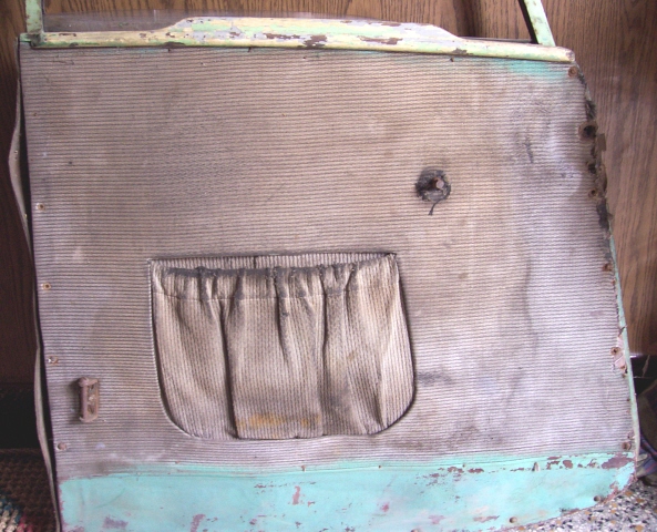

Přikládám foto tapecírungu ze dveří, které jsem nabízel...
Jinak ta kontrolka je z 50tých let... univerzální použití.
Ta vlevo by šla použít na T-75.

tapacírung
Príspevok od užívateľa Laco » 15 Nov 2006, 10:41
k fotu od Michaela :
Pripojím sa k Michaelovi , tá látka na dverách - čalúnenie je originálna aj s tou koženkou ! Ja som si nechal z T54 r.1931, vzorku z originálneho čalúnenia a je presne taká istá ako majú Michaelove obrázky. Aj farba, len je menej vyblednutá. Moja je viac do hnedej.
Ak zistíš kde je dostať taká látka , zháňam ju pre seba aj ja.

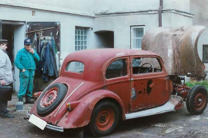

Ono u těch sedmdesátpětek je dost problém. Máme doma tři v orig stavu(2x kabrio rv34, 2 dveř limuzína rv34 příprava webasto) + ještě nějaké rozebraná torza z pozdějších ročníků výroby. A pro srovnání ještě kabrio a limuzína známého. Jsou to téměř identické vozy a jsou přesto jiné jako např. Jiná konstrukce střechy včetně jiných rozměrů nůžek, širší a užší sedačky, jiné rozměry ve výdřevě a plechy (na pohled to vypadá stejně ale je to úplně jiné). Jiná palubní deska (tři budíky vedle sebe,volant kasický kříž Tatra NEBO velký budík s hodinkama uvnitř a už "moderní volant"), i u motoru nebo v pozvozku jsou během let udělány některé notoricky známé změny.
Jinak k tomu čalounění: U kabrií bylo orig(alespoň u nás) kožené (dokonce u jednoho načerveno obarvená kůže a rudě červený interiér)
U limuzínky čalounění s droboučkými proužky (něco podobného jako zde odfotil Karel - až se k tomu dostanu tak to vyfotim)
Prostě co vůz to originál, přece jenom to v té době byla vyšší střední třída a dost tam hrálo roli přání nového majitele.
