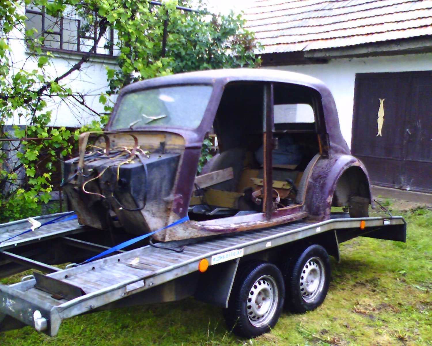

Zakoupil jsem Tatru 75 čtyřmístnou limuzínu z roku 1936 v rozebraném stavu a chybí u ní spodní litové péro a tlumiče na přední nápravě. Zajímalo by mne, zda jsou tyto součásti stejné (zaměnitelné) z Tatry 57A nebo z jiného typu Tatry. Dík

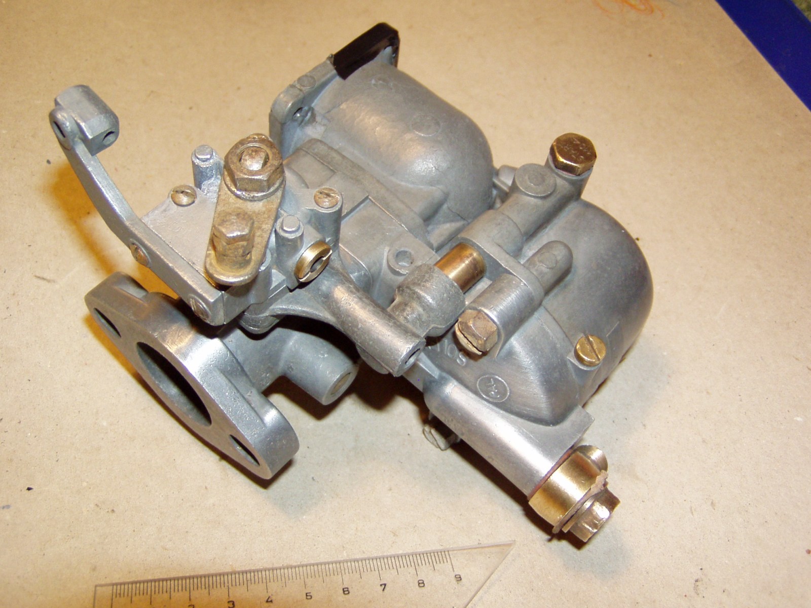

Najprv zareagujem na vysii dotaz... Mam tusim v zasobe pero na Tatru 75. Pripadala by do uvahy vymena za nejaky diel. napriklad ventilator cladenia (len rotor) alebo plech na :prsiach" o ktory sa opiera kapota.

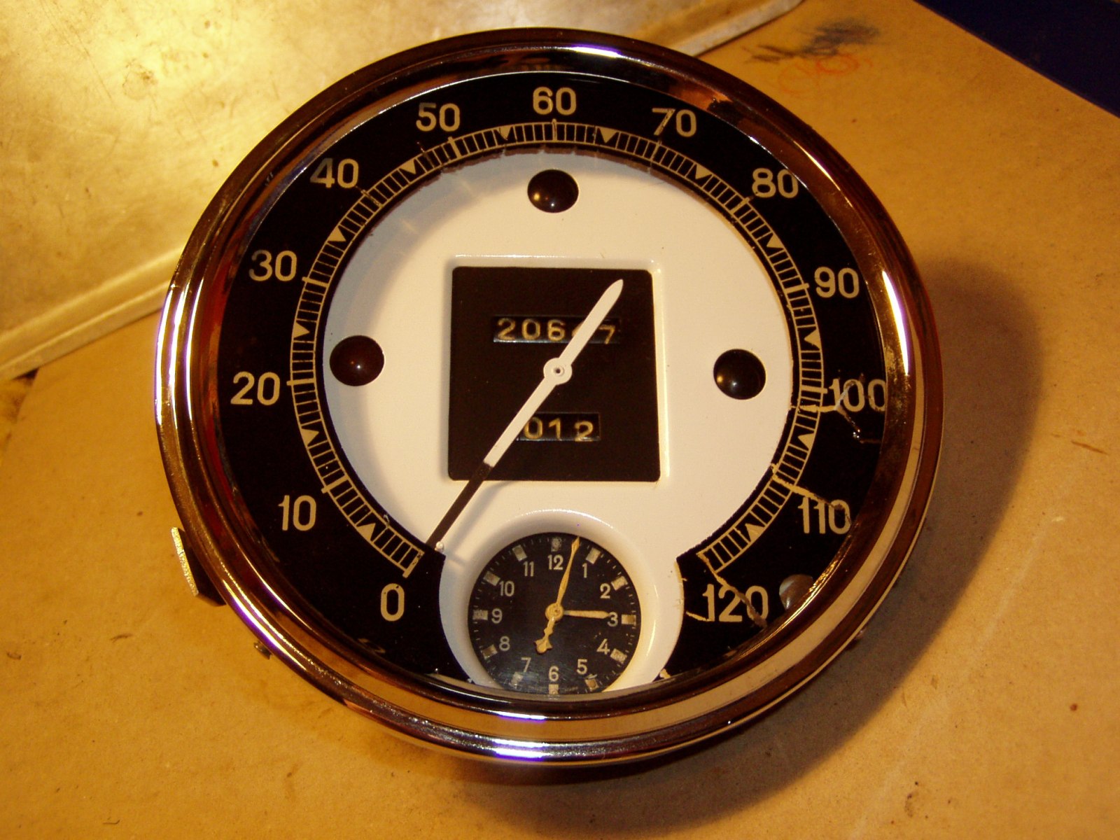

Este ma teraz napadla jedna vec. Mal som k autu tachometer, ktory som nechal zrenovovat. Rozmermy aj vzhladom vyzera ako povodny, ale uvedomil som si az neskor, ze obsahuje 3 kontrolky. Otazka? Nemaju tam byt? Potrebujem kontrolky na palubovke este vobec. Lepsie bude zohnat na palubovku a zrusit na tachometry?... jaj otazok mam vela, len my vyprsal cas na net (som v kniznici, momentalne Vancouver, Canada)
Ak je zaujem, mozem aj nejake foto poslat.

NIeco o mne:
tiahne mi na 30, skor som sa zaoberal Trabantami, To je take auto co ma podobne pismena v nazve ako Tatra, ale tym to konci, kedze v dobach produkcie stali na oplne opacnych koncoch vsetkych moznych rebrickov a zoradeni. To vysvetluje aj moj nick. Trabant 600, nie Tatra 600. K Tatre som sa dostal tak, ze som hladal nieco predvojnove, teda predvojnoveho veterana a mal som par kriterii. Po niekolkych pokusoch som nasiel 75 a rozhodol sa ze je najblizsie mojim predstavam.
Nieco o aute.

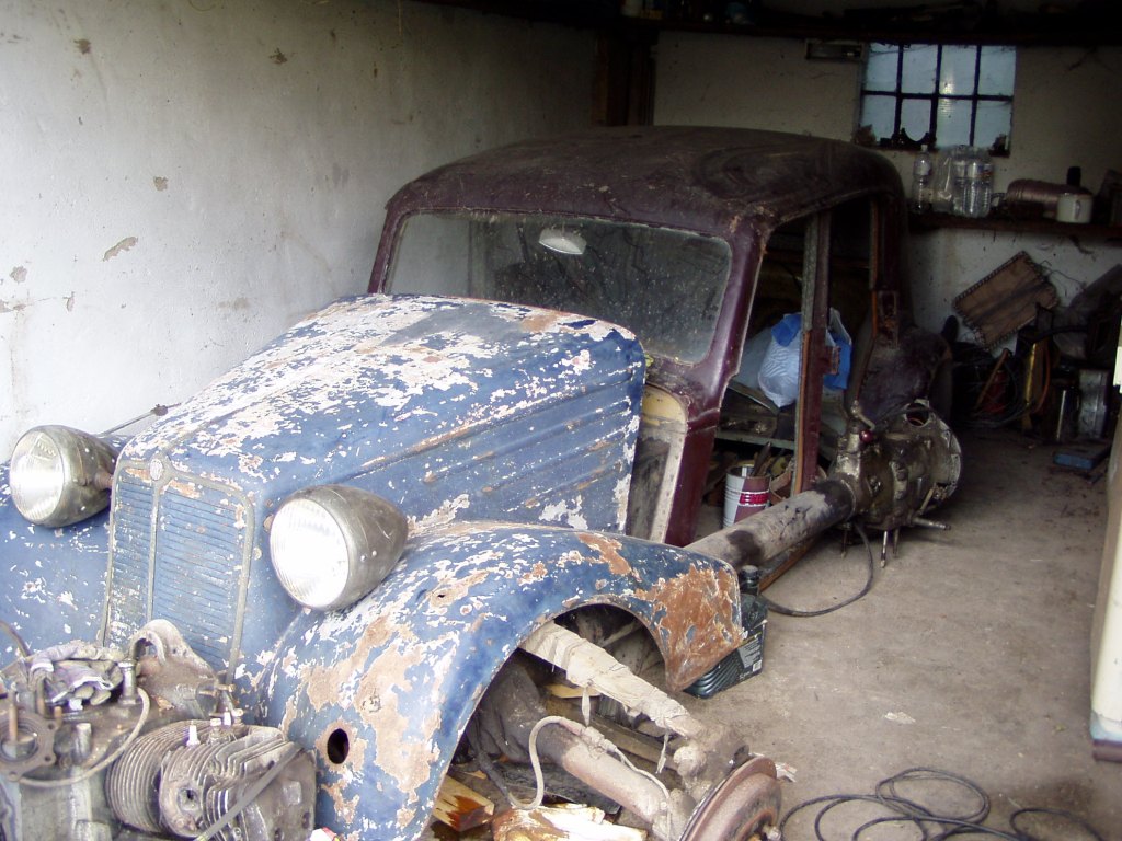

rocnik 1936, povodne dovezena na Slovensko asi z Liberca na renovaciu. Majitel ochorel tazko a tak bola na predaj... Ja som ju nasiel rozobratu, ale do garaze vraj dosla vlastnou silou. Neviem aka realne kompletna je, neviem kolko dielov o ktorych si myslim, ze su pouzitelne a dobove a dobre nahrady... je pouzitelnych..
Tatru mam asi rok. Zatial cistim bizuteriu, zhanam dokumentaciu, kompletizujem slimacim tempom. Ale ako po slimakovi aj po mne nieco ostava. Snad je to ale vkusnejsie.
Budem potrebovat pomoc odbornikov, ktorych na tomto web evidujem mnozstvo, pri identifikacii a odstranovani problemov.
dakujem

Voz vyzerá dobre, ten tachometer je nádherne zachovalý.
Ani ten zbytok sa mi nezdá nejako hrozný, vyzerá to ako dobrý základ na renováciu. Ak vydržíš určite z nej bude krásavica.

Tachometer bol zachovaly, ale je po renovacii (to som prave ja nerobil, ako aj ked nemam chromovnu v kuchyni a lis v obyvacke
Postupojem pomaly ale isto. Ako som vysie spomenul, tachom si nie som isty. Lebo ma kontrolky a T75 ich ma na palubovke. Teda dilema: co s kontrolkami? Pouzit na palubovke? alebo v tachaci? Chybaju mi aj akesi diely, a to je zle. Viem ze sa pokusam dlhsie zohnat nieco a az na jeden pripad som nestretol cloveka vybaveneho znalostami, dielmi a ... povezdzme kolegialnou laskavostou a ochotou.

Co se týče kontrolek v tachometru prozatím bych je tam nechal (nevypadá to špatně), neboť v dnešním provozu je potřeba více kontrolek než jich v předválečných vozech původně bylo. Mám dojem že v původním zapojení chybí např. kontrolka zapnutých světel (když u nás zapomeneš rozsvítit je to dost drahé), kontrolka dálkových (pokud je nožní přepínač tak ve dne těžko poznáš jestli svítí tlumená, nebo dálková), kontrolka mlhovky, atd... Do budoucna by to chtělo sehnat ten krycí plech bez otvorů pro kontrolky. Samozřejmě že starší (a dobovější) je Zenith, ale připrav se na příšernou spotřebu.

Takze ako som rusil, dobre vyzerajuci tachometer nie je povodny.... Ach jaj, ale aspon ze je. Takze Zenit papka viac? Este potrva nez ho namontujem, ale este okrem spotreby ma zaujima spolahlivost, tak zvolim podla toho.

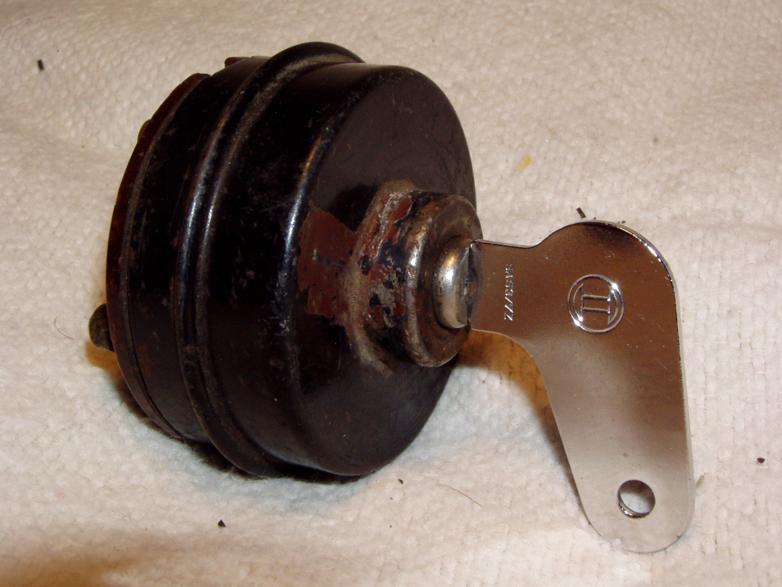

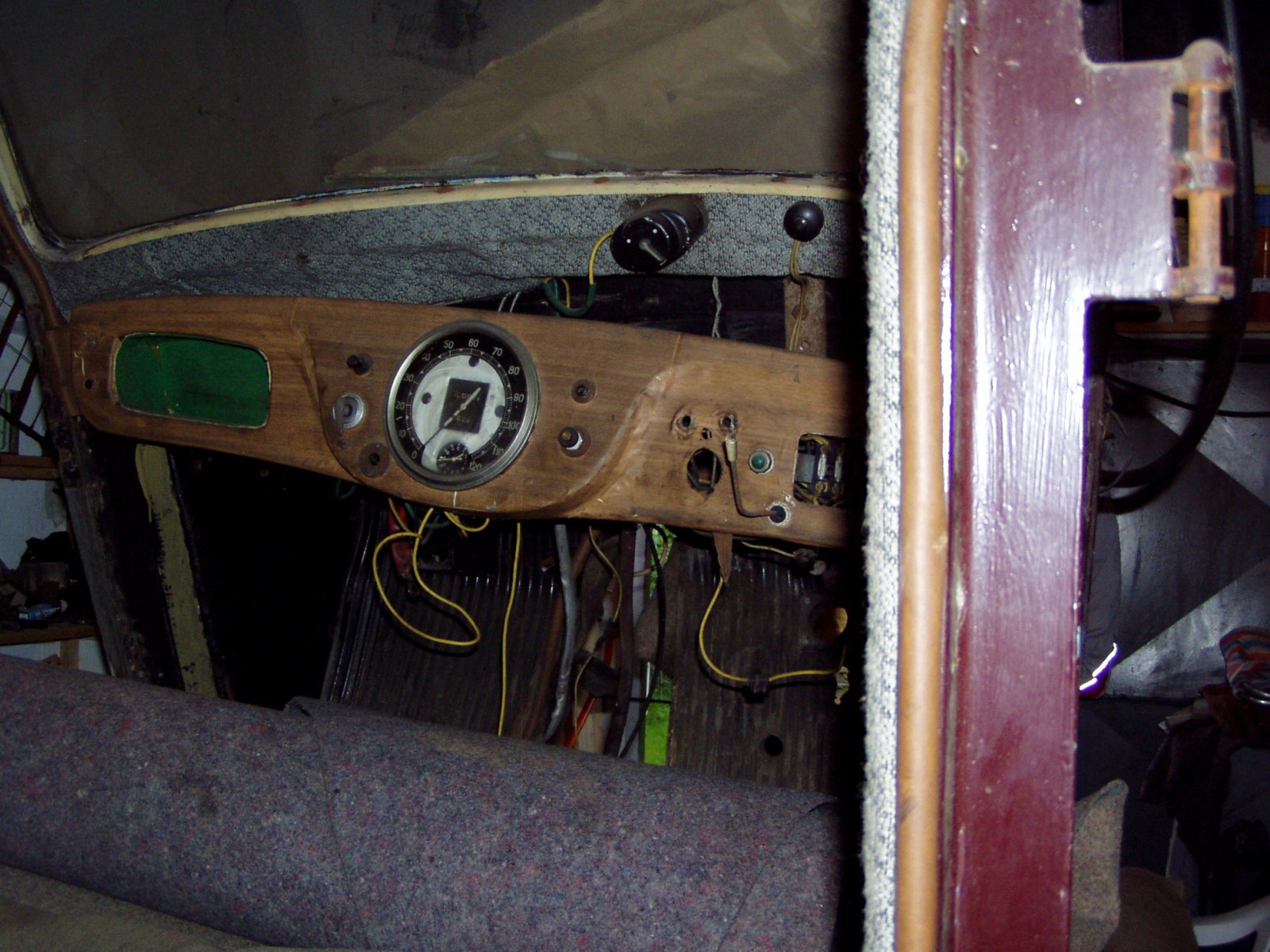

Pridavam foto interieru v nalezovom stave. A este foto sponacky Bosh, myslim ze je 4+1 polohova,napamatam sa a neviem si overit. Ma 9 vyvodov vzadu a mam k nej otazku. Ako bola upevnena? Nema zavit

T-75 nemám a mé poznatky pramení pouze z toho co jsem viděl na jiných vozech.
Spínačka Bosch je u T.57A přichycena plíšky, pro které jsou na zadní straně palubky navařeny závitové tyčky (šroubky bez hlaviček).
Původní tachometr na T-75 (od r. 1936) se odlišuje pouze tím že nemá uvnitř ty kontrolky, které tam mohou být dodělávány dodatečně a proto by nemusel být problém je v budoucnu odstranit a pouze vyměnit ten krycí plech za jiný bez otvorů pro kontrolky. Podobný tachometr v té době používali i jiné automobilky (např. Škoda, Praga nebo Aero) a domnívám se že základ byl vždy stejný a odlišoval se jen drobnostmi (číslicová stupnice, znak na krycím plechu, případně nějaká ta kontrolka).

Tady je pěkný snímek původního tachometru.
http://www.tatraportal.com/popisky/t75/t75_18.jpg
Ta palubka vypadá celkově originálně, akorát že je použita jiná spínačka (PAL) a ty kontrolky vypadají také trochu jinak (ale možná to zkresluje fotka).

Takze asi necham kontrolky zatial, mozno ich vyuzijem na dodatocne zapojenie... niecoho... A pri prvej prilezitosti ich zaslepim. Skoda ze neviem teraz pozriet ci boli dorabane, alebo je to povodne.

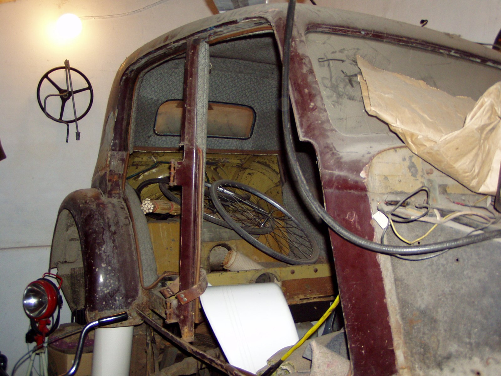

Este ma napada jedne problem ktory som ani nezacal riesit. Malichcernost, ale celkom dolezita. Klucik od zamku dveri. Zamok tam nejaky je ak sa pamatam. Da sa niecim nahradit? Je pravdepodobne, ze mi k nemu vyrobia kluc ak ho zamocnikovi donesiem vymontovany?

Ten zámek v klice se dá nahradit zámkem z kliky ze zadních (výklopných) dveří Š-1203. Většinou ja v těchto vozech i přídavný zámek (pod klikou) podobný jako u P-V3S. Někde ve vlákně T-57A nebo T-57B jsme to už probírali.
Podlaha je tvořena polofalcovanými prkny (buk nebo dub), prostřední prkno (pod nosnou troubou) je vyjímatelné, aby se dala sundat kastle z podvozku. U T-57A+B je prostřední prkno jen velmi krátké (těsně za převodovkou) a do takto vzniklé mezery částečně zasahuje tlumič výfuku. V kabině je nosná roura (a tato mezera) zakryta plechovým tunelem. U T-57 je prostřední (vyjímatelné) prkno v celé délce, neboť v kabině není plechový tunel a nosná roura je tam vidět a tlumič výfuku je vzadu na diferáku. Tato prkna zasahují až pod prahy a jsou k nim (a k příčnému prknu pod zadní sedačkou) přišroubované.

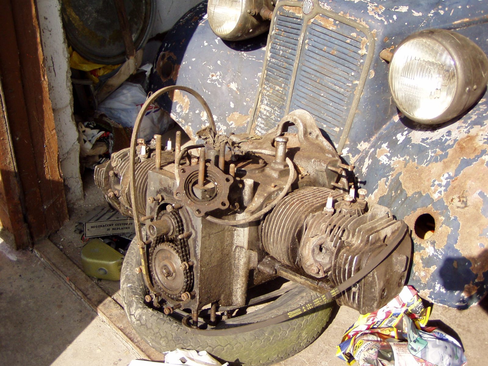

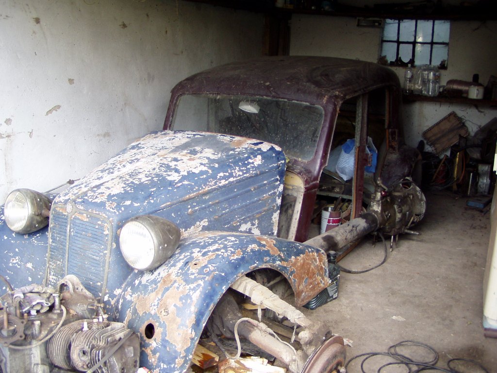

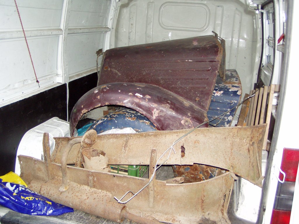

Popozeral som v archive co mam so sebou a spomenul som si ze mam dve predne kapoty na T75. Aspon myslim ze su...
Jedna je povodna, na fotkach hneda. Druha, modra je asi ako lepsi kus na renovaciu zabezpecena dodatocne. Ja som ju dostal spolu s autom. Spominam si ale, ze spodna cast vpredu je tvarovo dost odlisna. Nemam teraz moznost nafotit a foto co mam niesu z dobreho uhla. Navyse ta modra ma horny prelis na boku zakonceny na kapote, normalne bu nal pokracovat do dveri. Mojim badanim som dosiel k nazoru, ze to tak bolo na T75 6 miestnych, to ale nevysvetluje preco je tvar spodku kapoty odlisny. Neviem ktoru pouzit. Anie jedna nie je velmi pekna.
Dalsia otazka. Mam ramceky na oboch, nie kompletne, ale chybajuce casti su na rozdielnych miestach (vylamane kvoli dodatocnej montazi kladiek na zamok a pod) Bolo by mozne vyuzit jednu "na suciastky"?
Rebra su pomerne zufale tiez. Asi by bolo lepsie ich vymenit. Ma niekto skusenosti?
