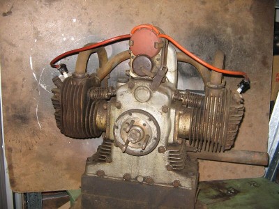

Príspevok od užívateľa Karel » 13 Nov 2006, 19:55
Tak já mám také jednu motorovou hádanku.
Kolega dostal tento motor že by se mu mohl hodit do jeho Žehličky :lol:
Pozná někdo o jaký motor jde ?

Príspevok od užívateľa Michael » 13 Nov 2006, 19:59
Hmm....setrvák chybí... že by to byl Dagles ?
Může to být také nějaký stabilák.
Príspevok od užívateľa Michael » 13 Nov 2006, 20:03
Nebo BMW?

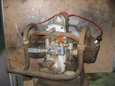

Príspevok od užívateľa Karel » 13 Nov 2006, 20:11
,,Já neříkám tak ani tak, ale na má slova dojde,, :lol:
Michaeli nech také hádat ostatní :wink:
