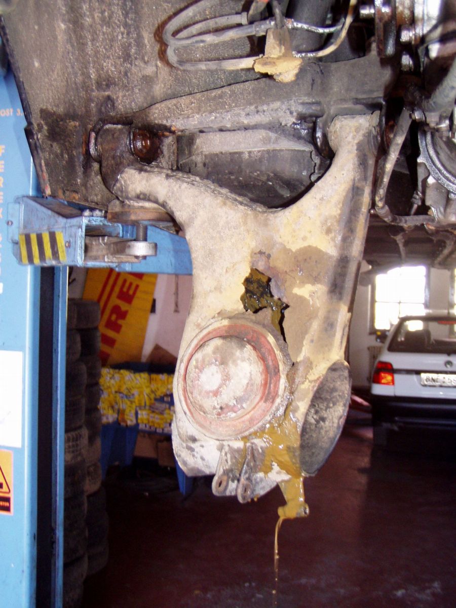

... dovolím si užít Matějovo oblíbené rčení. Protože občas se (při reorganizaci archivu kupříkladu) najde z technického hlediska zajímavá věc a když se řádně zdokumentuje, náhodnému čtenáři třeba pomůže při rozhodování, jestli si domů pořídit to "jedinečné" přibližovadlo z nejmenovaného kombinátu, nabité dle mínění některých lidí přímo vesmírnými technologiemi......asi je fakt nabité, když se ty technologie derou ven i v místech, kde by to člověk absolutně nepředpokládal...... :D
Zdenek
Príspevok od užívateľa Zdenek » 07 Júl 2006, 19:02
Pozoruhodné fotky.... :shock:
Jenom Radku taktéž by bylo pěkné tyto fotografie upřesnit, protože mi není jasné, jestli se jedná o např. únavové lomy po cca 0,5 mil. km proběhu ( teda mimo foto č. 1, tam je to jasné :wink: ) nabo jestli se jedná o špatný matroš, nadměrné opotřebení z provozu, chybu povrchové úpravy nebo třeba špatné řešení konstrukčního celku. V každém případě je to síla.
Takže můžeš k tomu napsat něco více :?:

Aj ja som už zažil niečo podobné a bola to viac menej korózia. Všimol som si to na zmene geometrie /odklonu/ kolesa a následná kontrola odhalila niečo podobné ale na inom mieste. Stretol som sa už aj s tým / nie na vlastnej / , že pružina prebehla cez tú hornú časť ramena / aj na tej fotke je vidieť už pokročilé štádium.

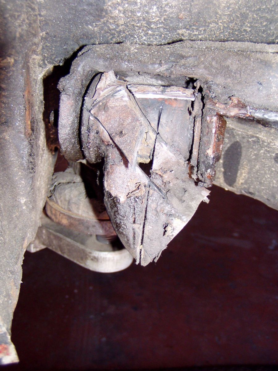

A fakt to nešlo povolit?
Príspevok od užívateľa Eda » 08 Júl 2006, 23:06
Luboši, narážíš na to, že to uřezali že? Mně se toto elegantní řešení také nelíbí :-D

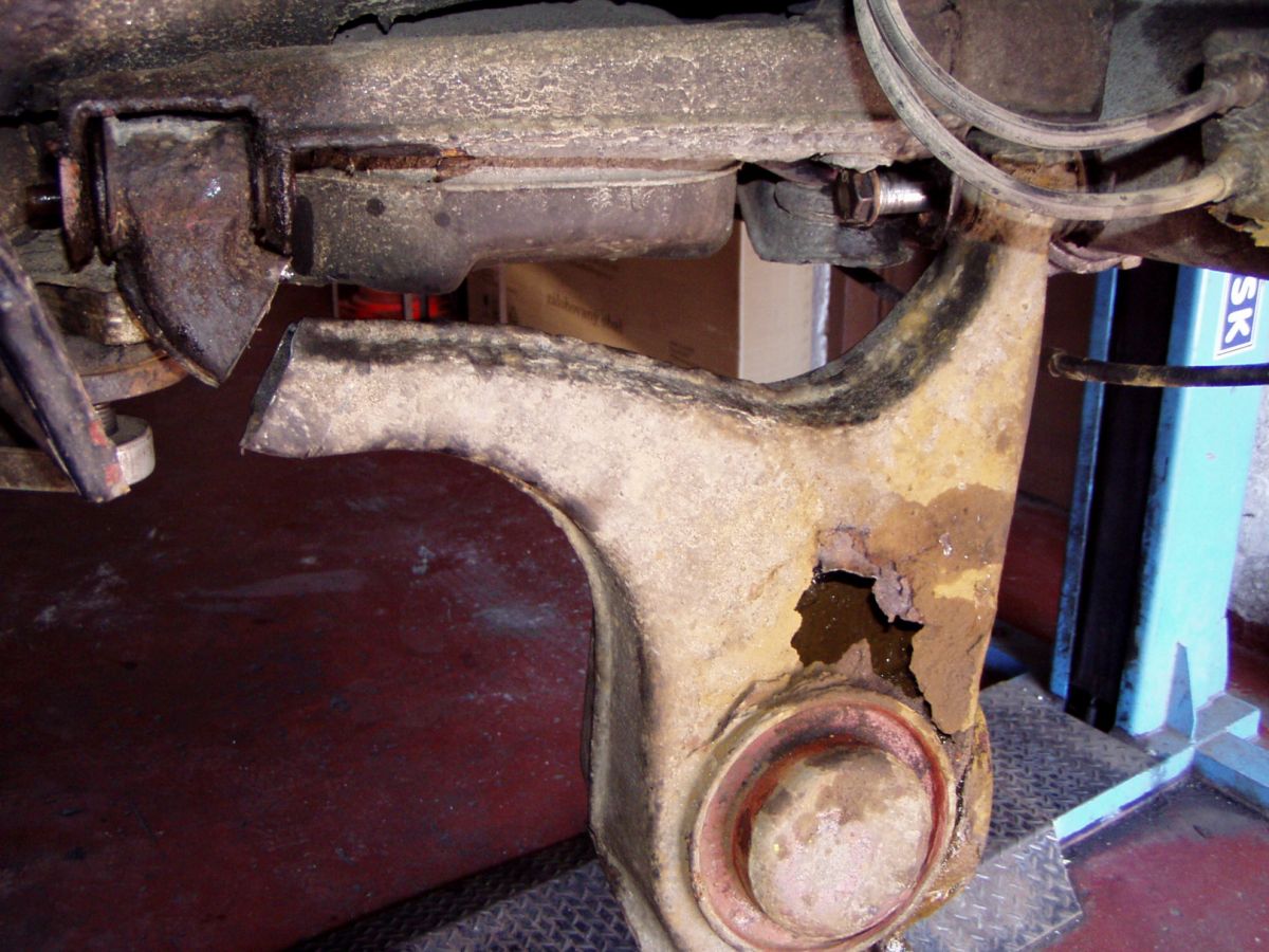

Mno, studiem provedení ramen zadní nápravy za dobu produkce T613 lze rozumně usoudit, že prapůvodním projevem této "závady" je "ojebání" konstrukce (pardon za ten termín, ale ve spojení s kombinátem mě trefnější nenapadá). Nevím jestli jste někdo studoval zadní ramena nějak blíže, pokud ano víte to, pokud ne, vězte, že ramena provedení "A" použitá u max T613-2 se konstrukčně liší od ramen "B" užívaných dále.
Ramena "A" - pro zjednodušení označíme "chromková" (ačkoli vím o "chromkách", která je montována nemají) - obsahují ve své konstrukci jeden významný prvek - nasvislo provařenou silnostěnnou trubku, vedoucí skrze rameno od lemu pro dosednutí pružiny na "dno" ramene. U těchto ramen je tato provařená trubka viditelná zepodu - od vozovky. Svařenec této svislé trubky s horní a dolní půlkou ramene + jeho následné provaření trubkou vodorovně loženou (ve které se točí vnější kloub poloosy, a odkud je přístup k upevňovacím maticím kolové části) tvoří celé rameno coby velmi tuhý komplex.
Oproti tomu ramena "B" - následovníci ramen "A" (zřejmě konec výroby chromek a pokračující výroba plastových mutací) - jsou čistě obvodově svařena jen z horní a dolní půlky + vorovné trubky. Poznat to lze jednoduše - opět zespodu - od vozovky - "dno" ramene je celistvé a je v něm kruhový prolis jako místní vyztužení plochy, avšak po "studiu" provedení ramen se kloním spíše k tomu, že je to pozůstatek místa, kde se měl ve spodní části ramene udělat otvor pro jeho svaření se svislou vloženou trubkou. Rameno "B" tedy neobsahuje vůbec nosný element mezi jeho horní a spodní půlkou právě v místě, kde je to potřeba, tedy kde se opírá pružina a působí drtivá většina sil.
Prvotní akcí vyfoceného ramena bylo fyzické prasknutí vrchní poloviny výlisku ramene, a to v oblasti od přivařeného držáku brzdových hadic směrem k místu přibodování misky pro uložení pružiny. Následně se prasklina rozšířila po obvodě misky pro uložení pružiny směrem "dozadu" - k motoru a zastavila u sváru patky pro tlumič. Následný provoz vozidla už jen zaručil ( vzhledem k nevhodnému tvaru ramene, kdy na jeho horní straně, a to nejvíce právě mezi držákem brzdových hadic a uložením pružiny, zůstává veškerý sajrajt cestou nabraný - bláto, voda, sníh, posypové materiály, zbytky asfaltu - a který přitom nejde běžným mytím vozidla prakticky odstranit) postupné korozní působení v místě prasklin až do konečného stadia. No a to prvotní prasknutí bych viděl na souhru dvou základních dějů - zvýšené namáhání horní plochy ramene působením sil zde uložené pružiny, která nemá po obvodě jejího uložení stabilní výztuhu jako v případě výše zmíněných ramen "A" + oslabení plechu místní bodovou korozí, podpořenou značně omezeným "samočistícím" účinkem nápravy za provozu vozidla.
Ano Luboši, fakt to nešlo povolit, raději ce celý gumový silentblok protočil v oku ramene, čímž zhatil další pokusy o povolení excentru. Navíc obecně vzato, určitě by nebylo příliš produktivní snažit se X hodin rozhýbávat přímo na úrovni molekul :D srostlý excentr se silentblokem u ramene, které se stejně vyhodí, praktičtější a vůči zákazníkově peněžence je vhodnější v co v relativně nejkratším čase prostě tu věc vysochat ven a hotovo.
