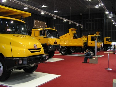

Na letošním Autotecu,který potrvá do 7.6., Tatra opět příjemně překvapila.I přes kritické hlasy ohledně perspektivy motoru 928,Tatra představila modernizované provedení motoru T3D-928-30 EUROIV. Myslím,že uvedením tohoto motoru,se Tatře podařil doslova husarský kousek. Stále mám ještě v paměti ty slavné předpovědi:...jak je nemožné,aby Tatra zvládla emisní limity EUROII a,že to bude konec vzduchem chlazených motorů z Kopřivnice atd... A za několik let ty samé předpovědi o plnění EUROIII bez elektronicky řízeného vstřikování paliva...
Nyní se podařilo zvládnout i EUROIV u vzduchem chlazeného motoru s klasickým řadovým vstřikovacím čerpadlem.Použitá technologie pro snížení emisí je SCR-selektivní katalitická redukce.
Techn.údaje:12,667l
320kW/1700-1750ot/min
2050Nm/1000-1200ot/min
Ve výrobě je i méně výkonné provedení TD-928-20 se stejným objemem
ale s 280kW a 1800Nm/1100-1200.

tatracyber:Také jsem nečekal setrvání na klasickém řadovém čerpadle,rád si počkám na podrobnější techn.údaje a konstrukční řešení.
Vláček:podle předpovědí z loňského roku,má tato technologie usnadnit budoucí řešení motoru EURO V.
Luboš: Překvapuje mě Tvá velmi vlažná reakce na novinku s tak zásadním významem pro Tatru.
Ve zprávě ze srpna 2005 o projektu motoru EURO IV ,se uvádí jako jeden z přínosů snížení spotřeby paliva ,dále snížení tepelného namáhání motoru a velká pravděpodobnost splnění normy EURO V.
Z grafu závislosti výkonu ,točivého momentu a spotřeby paliva na otáčkách lze vyčíst tyto hodnoty:nejmenší spotřeba-186 g/kWh při 1200ot/min
nejvyšší spotřeba- 203 g/kWh při 1800ot/min

Luboš:motor si určitě objedná nejen několik desítek,ale spíš několik stovek odběratelů a to každým rokem.Prodejní čísla v Evropě a zvláště nárůst zájmu třeba na Slovensku nebo v Maďarsku není zanedbatelný.
Technické parametry nejsou žádnou tajností a po prostudování současné nabídky motorů u 7 nejvýraznějších konkurentů Tatry musím konstatovat,že podobně jako jiné značky ani Tatra nezaostává za svými konkurenty a parametry motoru jsou v mezích této objemové třídy.

A ktera ceska nebo slovenska automobilka je dneska schopna udelat diru do sveta s vozem vlastni vyroby ?? Podle meho je to velky uspech a Euro 5 se taky urcite povede. Doporucuji cist Tatrovak - na http://www.tatra.cz. Tam se dozvite ze ten motor je vlastne porad ten samy 50 let vylepsovany socialisticky vydobytek
A Euro 4 dosahuje pomoci chemicke upravy vyfukovych plynu mocovinou
