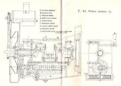

Dobrý večer , chci se zeptat nejpíš Michaela, jaký je rozdíll v mazání motoru u 75 tatry. Vlastním motor , kde je rozvod mazání/ tenkýmí trubičkami/ k hlavám válců z rovodky /T kus na mazacím kanále motoru společně s čidlem tlaku oleje/pravděpodobně originál, a koupil jsem motor , kde je rozvod mazání z expanzní nádobky /nevím jak to nazvat/ do dvou hlav válců ,zbylé dvě hlavy jsou napojeny z T kusu kanálu mazání motoru, bez čidla tlaku oleje. Tento uvedený motor má vyvrtaný kanál vedle naraženého čísla motoru, kde je přes průtokový šroub napojena expanzní nádoba.Tyto bloky motorů se jinak viditelně nemění.Existují dva typy mazání motoru ?Uvedené motory se liší výrobním číslem o 150 kusů, jsou oba z roku 1936.Uvedený motor jako druhý, mladší , nemá rozvody ozubenýmí koly, ale duplexem řetězem.V seznamu dílů pro 75 je uvede pouze rozvod koly.děkuji za vaši odpověď. J.cupák

Ano, jsou dvě verze motoru T-75.
První verze motoru T-75 má rozvod ozubenými koly jako T-57.
Dokonce je použito ol. čerpadlo z T-57.
Tento typ motoru se podle mne vyráběl do roku 1935.
Druhá verze motoru T-75 má rozvod řetězem Duplex-Conwentry.
Ol. čerpadlo není již zcela shodné s T-57.
Začína se také používat ol. filtr, který je shodný s filtrem T-30,52,54.
Pár zajímavostí:

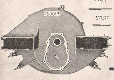

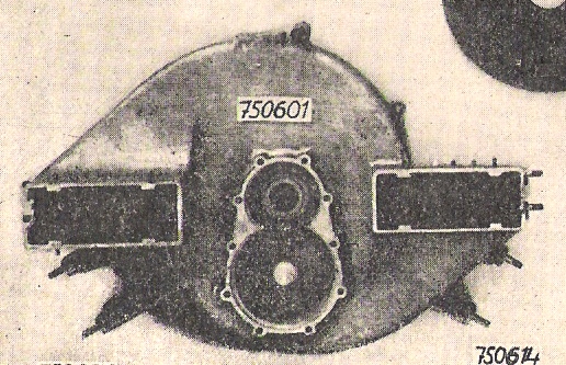

První T-75 mají umístěný výrobní štítek na plech. příčné stěně.
Vyfrézovaná plocha pro umístění štítku na skříni ventilátoru je podle mne až od roku 1936.
Další zajímavostí je použití materiálu pro výrobu zadních brzd. štítů, víka ventil. komor, tunelu pro zdvih. tyčky.
Tyto díly jsou vyrobeny buď ze slitiny hliníku nebo oceli.

Díky za objasnění, snad jenom dotaz, ta plechová nádobka umístěná na větřáku venku slouží jako filtr?Jsou tyto systémy mazání záměnné mezi sebou/blok motoru starší typ a filtr s trubkami nový typ/, jsou záměnné klikové hřídele u těchto motorů?Je možné , že by nový typ jak uvádíte neměl signalizaci tlaku oleje?,na rozdělovači oleje /malé trubky k hlavám válců/ není již volný otvor pro umístění čidla.Děkuji
