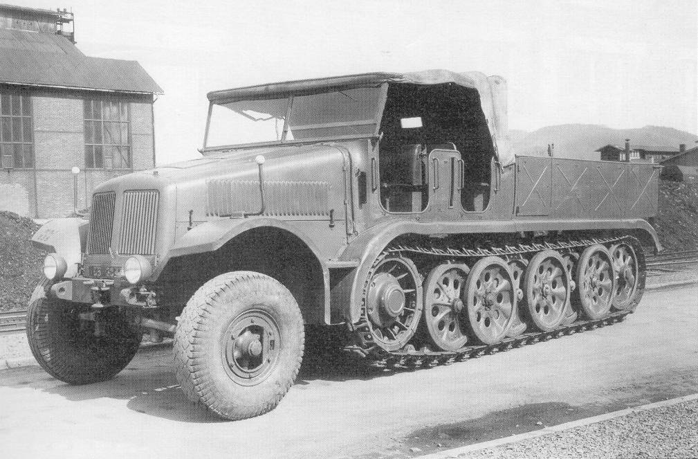

DRracer napísal:To prvni myslim neni T809, to je neco z valky ale nevim, co. Mozna to bude vedet nekdo jiny ?
Je to prototyp nemeckej polopásovej 18 tonky FAMO F3(delostrelecký ťahač) s motorom TATRA z WWII.

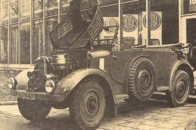

1. cumak jako podobne jako T92, nachazi se v muzeu v Koprivnici:

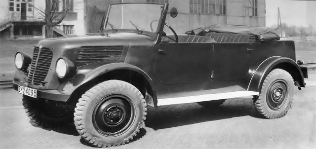

2. velmi podobny vuz, nema vsak na bocich nahradni kola, obrazek momentalne nemam po ruce

4. zmineny povalecny kolopasak, vyrobeny ve 3 exemplarich.
http://www.tatraportal.sk/popisky/t809/t809_06.jpg
Vychazi z nemeckeho transporteru, ze ;) :

Michael: TV809 4x4 otevreny vuz byly ale 2 ruzne, ne? Jedna ma nahradni kola na boku (v muzeu), druha je nemela.
TV809 4x4 "vajicko" byly navic pry objednany 2 ks, vyrobena patrne jen jedna

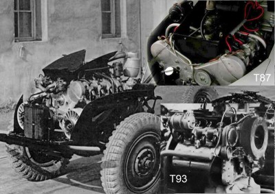

Navic, pro zmateni nepritele: v TV809 "vajicko" byl asi motor T87, viz. obrazky a poznamka na konci stranky zde:
http://www.tatraclub.at/2004_Quizz03.htm
Príspevok od užívateľa Michael » 14 Máj 2006, 12:15
809tky jsou podle mne jen dvě.
Velitelský vůz a "Romel-vajíčko".
Velitelská 809tka je v muzeu a Romel se pravděpodobně nedochoval.
Motor v "Romelu" je spíše z T-92(93) než T-87!
Motor T-87 je tvarově podobný motoru T-92, ale moc dílů pasovat nebude.
Možná vačkové komory...

Príspevok od užívateľa DRracer » 14 Máj 2006, 13:00
Michael:
Ale motor T92/93 ma pouze jeden ventilator... Na obrazku podvozku "Romela" ma motor ventilatory 2 (umistene jako ma treba T603).
treti TV809, ktera nema kola na boku:

TV809 s koly na bocich, nyni se nachazi v Tatramuzeu
na fotografii ma jinou SPZ nez TV809-2 bez kol na bocich: neco jako S-0204...
Príspevok od užívateľa Michael » 14 Máj 2006, 13:52
Ha, tak na tu 809tku bez kol jsem zapomněl!
809tky budou teda tři.
Motor v "Romelu" nebude ani z T-92 ani T-87.
Motor T-87 má ventilátory jinde.
Konstrukce skříně rozvodů je také jiná...

podle meho nazoru ty ventilatory na "Romelu" nejsou ze zadne seriove Tatry z te doby. Otazka by spis mela znit, cemu je zbytek motoru na "Romelu" blizsi - jestli T92 nebo T87.
Nejak si ale neumim predstavit, kam by se podel ventilator z T92, rovnez viditelny "predek" motoru mi vice pripomina T87
Michael: nenasel bys obrazek motoru T92 pri pohledu zepredu, v lepsim pripade bez ventilatoru :) ?
Príspevok od užívateľa Michael » 14 Máj 2006, 15:20
No jo, ale ventilátor umístěný v přední části mot. T-92 i 93 patří k chladiči oleje.
Ventilátory pro chlazení jsou umístěny po obou stranách motoru.
Jsou schované v plechové skříní ze které je vzduch vháněn a přiváděn k válcům.
Na fotech to nejde vidět...
Tak samo je to i u T-87.
Motor "Romelu" má ventilátory umístěné např. jako T-111.
