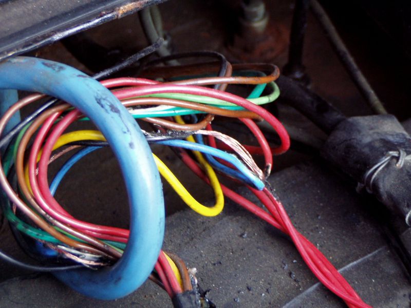

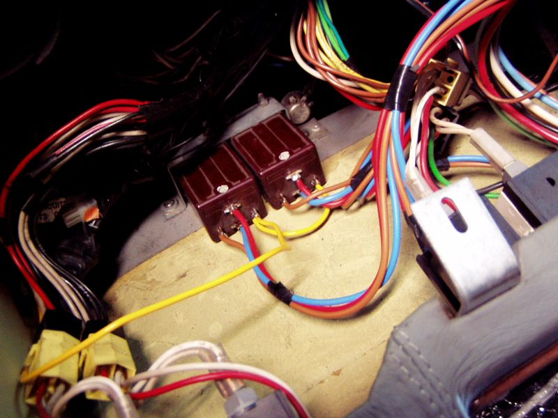

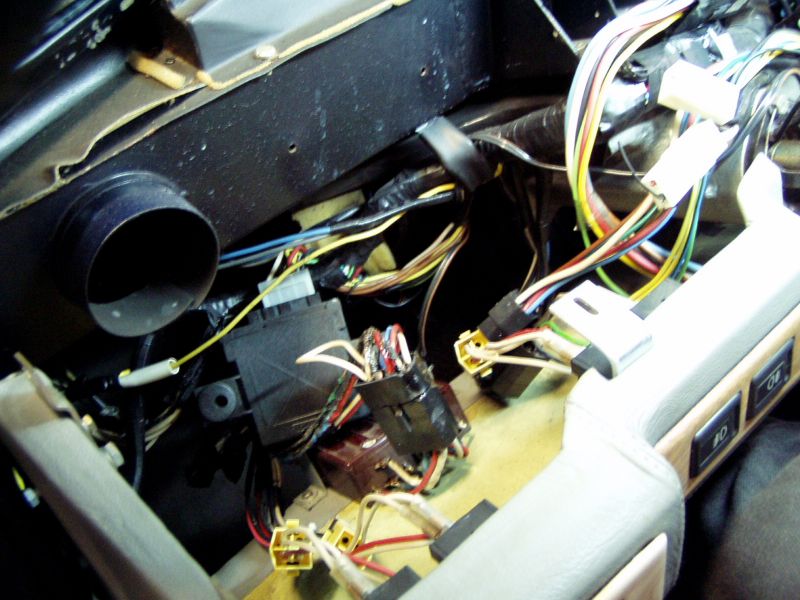

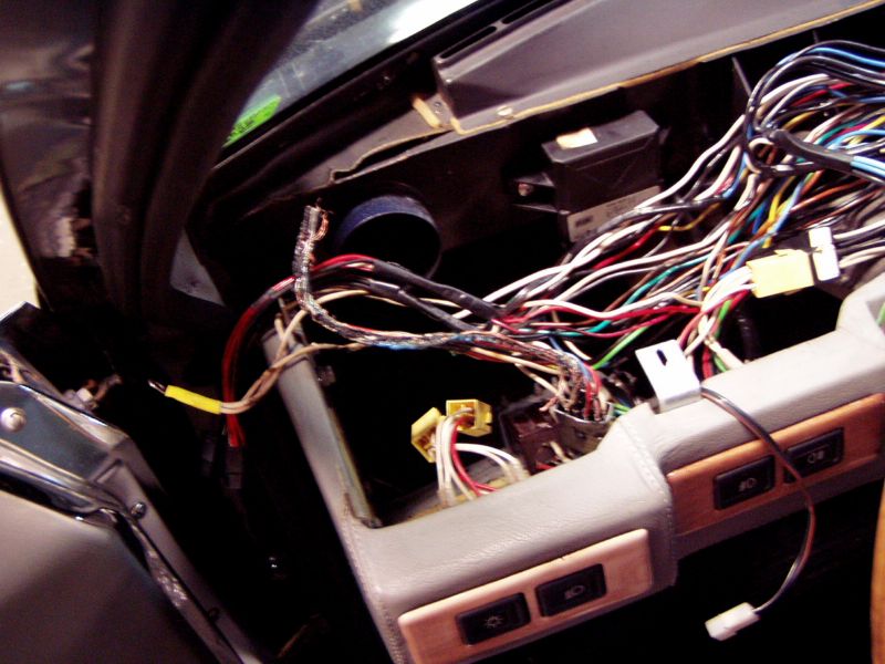

Zielencova modrá švestka M95? Potvrzuji, ta má 2 x BN4/I s "new feature" - fabricky přestěhovanými termopojistkami pod palubní desku (aby panský kočí nemusel lézt do kufru či dloubat gumovou zátku, když BN4/I napoprvé nenastartuje).
A pak stačí takový "detail", způsobený jakýmsi vohnoutem, který použil vodič "topných" +12V (na termostatu kufrového BN4/I vedoucí k termopojistce do přístrojové desky) coby přívod proudu pro spínače brzdových světel. Stačí pár startů bufíka a polovinou el. svazku celého auta krásně prohoří vodič, vedoucí k výše zmíněným termpojistkám. Přeci nebude hledat, proč se v originál přívodu k brzdovým spínačům ztratilo +12V, rychlejší je přeci se pověsit na nejbližší drát "pod šťávou", že.....takovéhle machry fakt miluju.......
