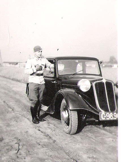

Co je na tomto Áčku hóódně zajimavé ?
voják a Áčko.jpg (111.36 KiB) 28208 zobrazení
Príspevok od užívateľa ondrej » 02 Mar 2006, 14:59
pre mňa pomerne veľké svetlomety a možno aj tvar a lem čelného skla..
Príspevok od užívateľa Michael » 02 Mar 2006, 15:59
Zdá se mi, že má přední masku z T-75 ( žebra ).
Světla jsou asi zn. Bosch, průměr 200 mm. Bosche 200 mm se moc na Áčku neobjevují a taktéž s průměrem skel 170 mm téže značky. Najčastěji použivané reflektory u Áčka i Béčka jsou zn. JORO ( výroba v N. Jíčíně, po znárodnění - Autopal ) s průměrem skla 200 mm a 170 mm.
Sem tam se také objeví na nějaké A,B,T75 reflektory zn. Meteor (Praha). Většinou s průměrem skla 200 mm.

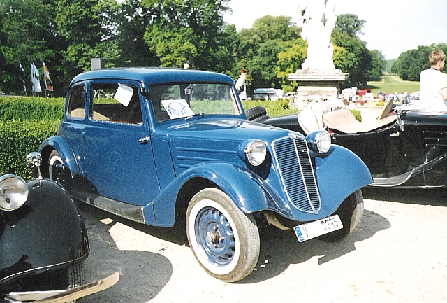

foto pro porovnání masky
modré áčko.jpg (220.49 KiB) 28188 zobrazení

Príspevok od užívateľa DRracer » 02 Mar 2006, 16:09
Michael napísal:Zdá se mi, že má přední masku z T-75 ( žebra ).
je fakt, ze ta maska ma takovy trochu jiny vzhled, ale nevidim zadny meritelny znak, ktery by ukazoval na T75 :?
Príspevok od užívateľa Michael » 02 Mar 2006, 16:26
Přiznávám, že to asi nebude maska z T-75, ale určitě má aspoň o pár žeber více.
Príspevok od užívateľa DRracer » 02 Mar 2006, 16:30
obe maji stejne (+- jedno zebro, ta cerna fotka je dost nekvalitni)
pocet je 35-36 zeber

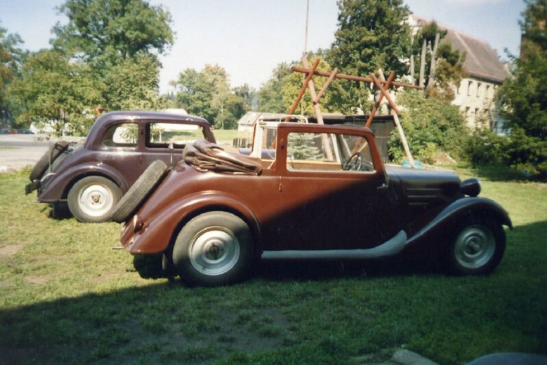

dlouhá Áčka
dlouhá A.jpg (86.61 KiB) 28106 zobrazení
