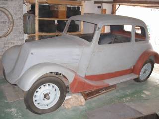

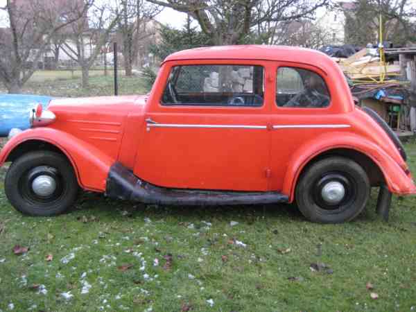

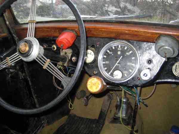

Další fotky.
Petr-Plzeň
Príspevky: 199
Bydlisko: Brněnská 28 Plzeň
Re: Tatra 57 "Áčko"
Príspevok od užívateľa Petr-Plzeň » 03 Mar 2009, 13:01
Vypadá to na krátký typ asi? Ale to levostranné řízení? Ale na jízdu to bude dobrý. :lol:
Richard
Príspevky: 147
Bydlisko: Jablonec n.N.
Re: Tatra 57 "Áčko"
Príspevok od užívateľa Richard » 03 Mar 2009, 13:09
No, 57A s levostranným řízením asi nebude mnoho, že by vývozní kousek :?: , ale já nevím čím to je, mě daleko víc vyhovuje to pravostranné :D
Když jsem obrušoval pěkně venku na slunci 2 vrstvy starého laku ze dveří bylo takové teplo, že lak při obrušování místo aby se měnil v jemné piliny, tak se táhal skoro jako žvejkačka. Nakonec jsem ho začal podpichovat špachtlí a loupat. Takto se bez problémů oloupaly 2 vrstvy starého laku až na původní šedý podklad, který zůstal :D . Dveře jsem potom kitoval jen dole asi 15 cm, kde se vyvařovaly a pak jen v místech kde byla rez a poškození laku až na plech.
Všude jinde, ale byl původní podklad ("plnič") bílý a barva na něm narozdíl od toho šedého na dveřích držela, takže jsem ji jen přebrousil.
Usazování dveří bylo horší, Tatra dříve zřejmě dlouho jezdila zkroucená - motor s převodovkou byl na rouře pootočen doprava (zajiťovací kolík byl vyžvejkaný), takže, když jsem to srovnal a nasadil kastli, pravé dveře vpředu nahoře přesahovaly asi 2 cm :shock: . Aby šly dveře vůbec zavřít, musel jsem odsekat dlátem asi 5 mm z dolní části B sloupku... :?
Re: Tatra 57 "Áčko"
Príspevok od užívateľa Karel » 03 Mar 2009, 13:56
Pokud dveře nesedí je potřeba přihnout (paličkou), či podložit panty. Než se mi podařilo znovu usadit dveře u polokabria (při opravě po nehodě) byly panty venku několikrát (nedoporučuju je ohýbat přidělané na sloupku neboť by se mohly vytrhnout ze dřeva)

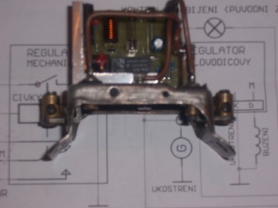

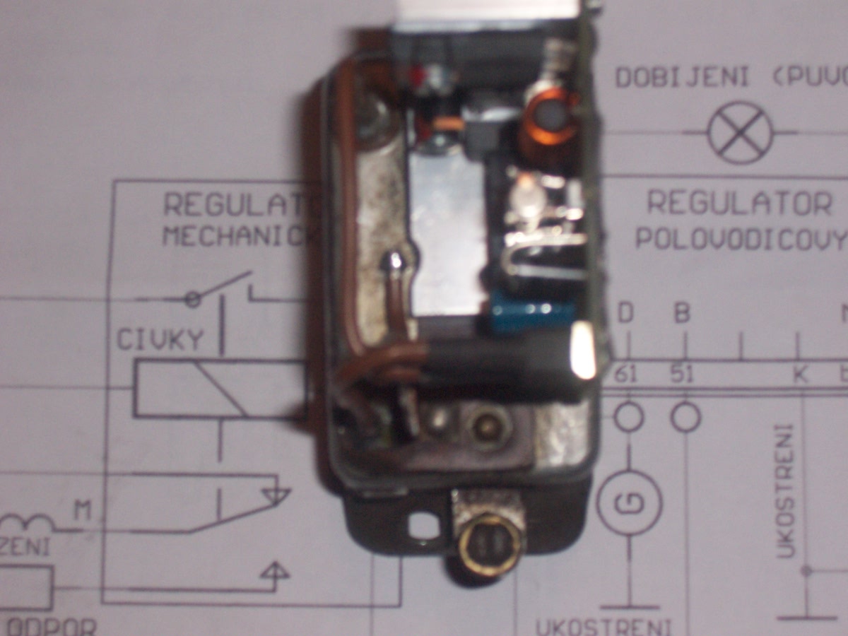

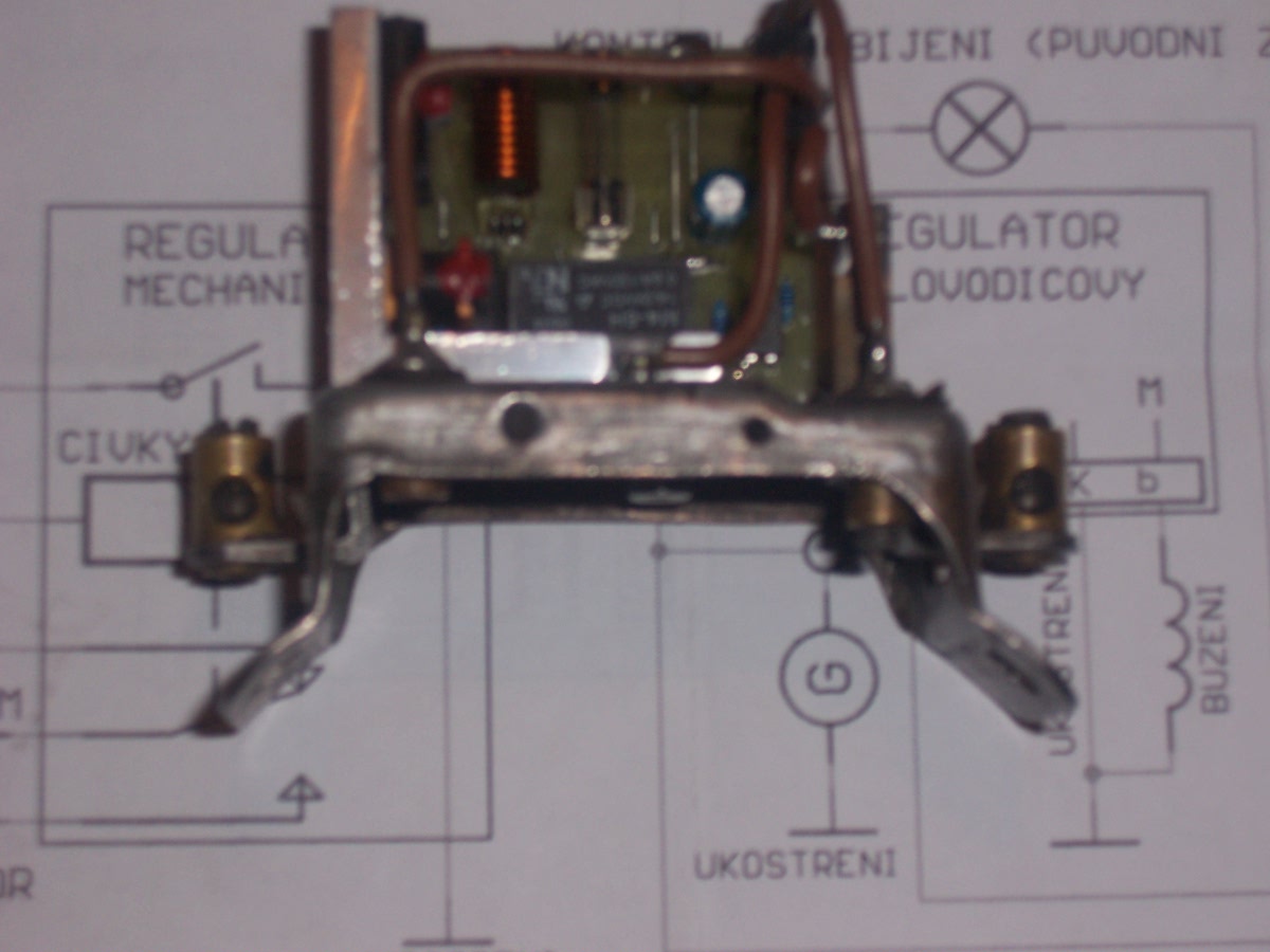

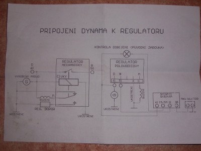

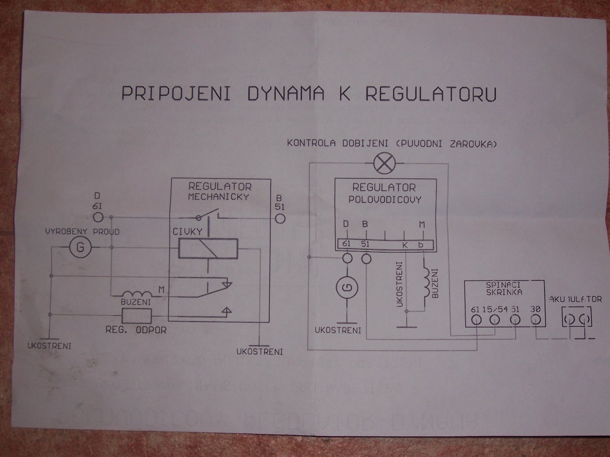

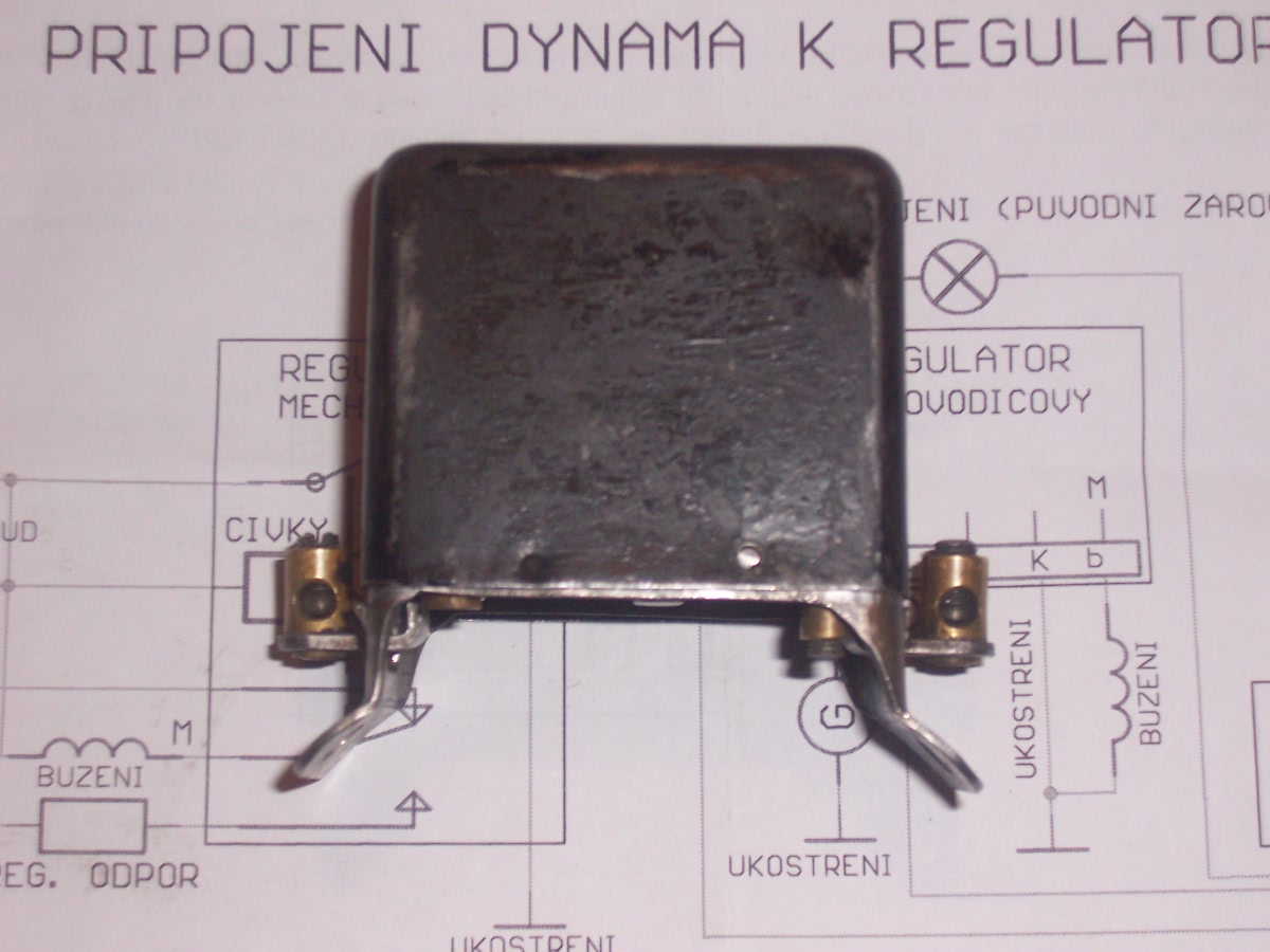

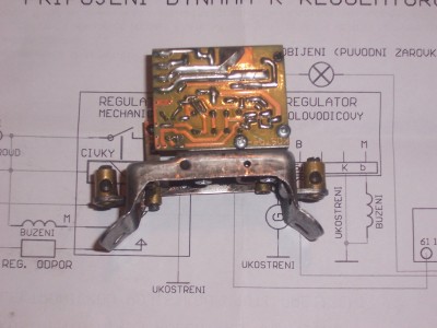

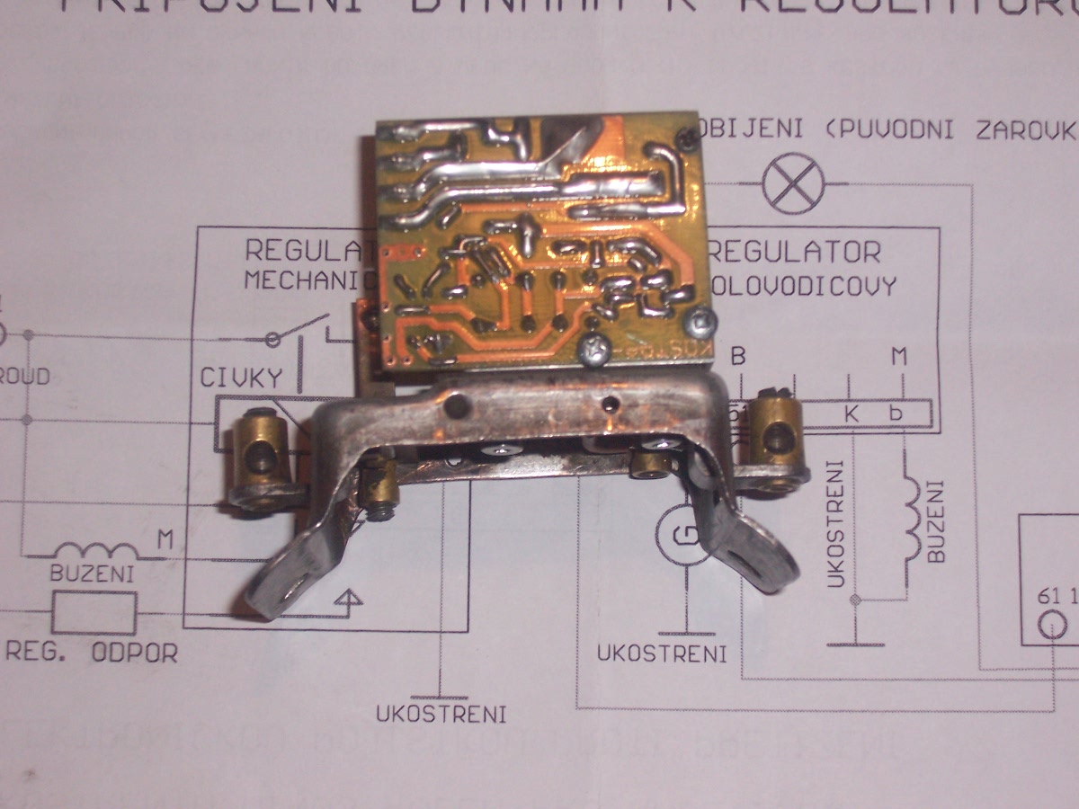

Posílám jak jsem slíbil fotky a nákres zapojení bezkontaktního relé.

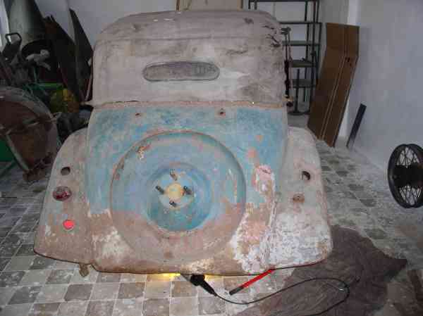

Trošku větší foto.
Páca
Príspevky: 41
Dátum registrácie: 11 Sep 2007, 09:15
Re: Tatra 57 "Áčko"
Príspevok od užívateľa Páca » 04 Mar 2009, 17:19
Pokud se jedná skutečně o Tatru 57a, pak je to opravdu nesmírná vzácnost. Na obrázku je totiž "pravý" kabriolet s celou stahovací střechou, jako má Tatra 75. Osobně vím zatím jenom o existenci jednoho takového kabrioletu Tatra 57a v Praze (to auto jsem na vlastní oči viděl). Jinak Tatry 57a byly vždy jen polokabriolety. Přesto se mi zdá, že jde podle velikosti a šíře zadních blatníků, úhlu napojení zadní části vozu na linii střechy a takové jakési "rozmáchlosti" celého zadku vozu o kabriolet Tatra 75 - to říkám jako majitel kabrioletu Tatra 75.
