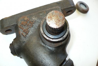

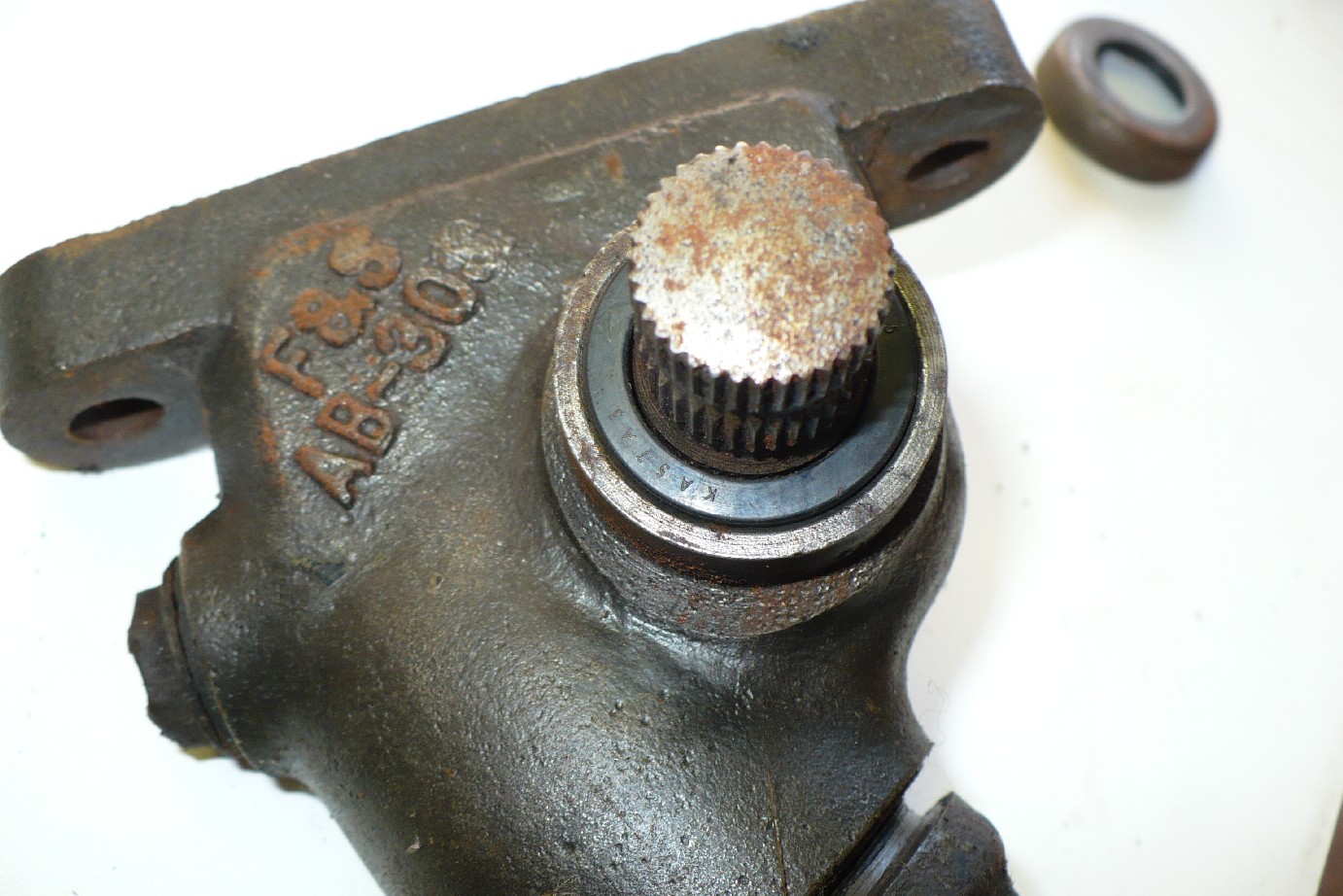

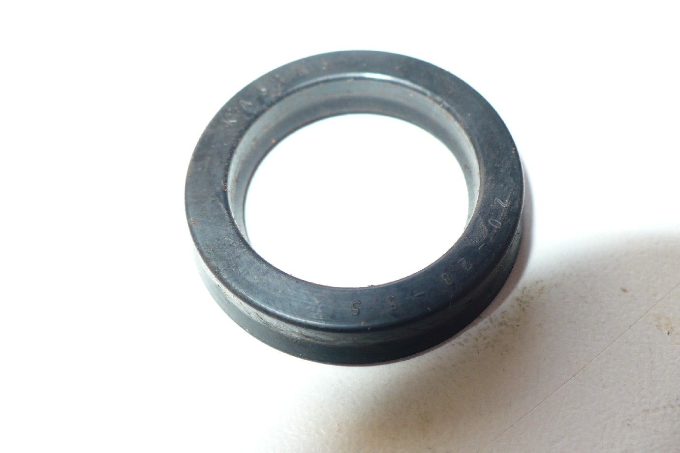

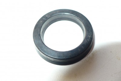

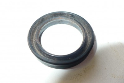

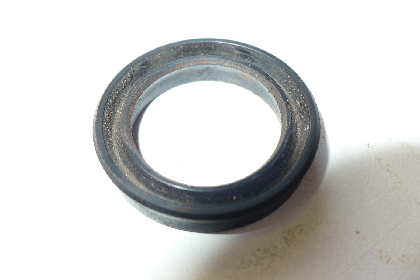

Jeden tip jak utěsnit hřídel pákových tlumičů F&S .
Je možné použít těsnící kroužek z hydraulického válce ,který není problém zakoupit v každé speciální prodejně . Přesně tam pasuje bez jakýchkoliv úprav kroužek o rozměru 20-28-5,5.
Pro jistotu se tam pak dají nasadit dva kroužky za sebou stejných průměrů , tlouštka jednoho je 4 mm (20-28-4). Je to pak asi o 1 mm vyšší ,jelikož se tam oba kroužky neschovají .Ale na 100% již tlumiče nekápnou. Mám to vyzkoušené. Cena 4 kusů kroužků byla asi 180Kč.

To je dobrý tip.Mě tlumiče taky nějak netěsní.Asi je také přetěsním. :D

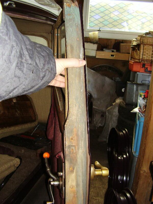

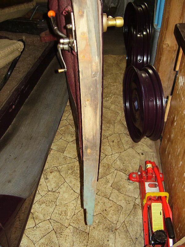

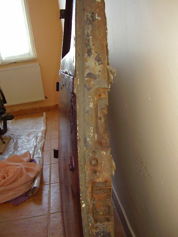

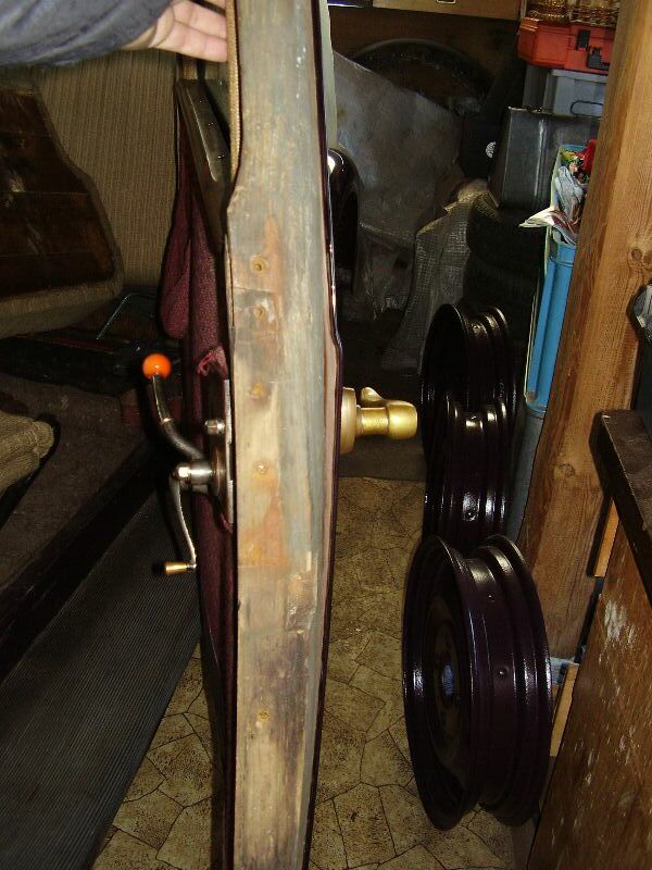

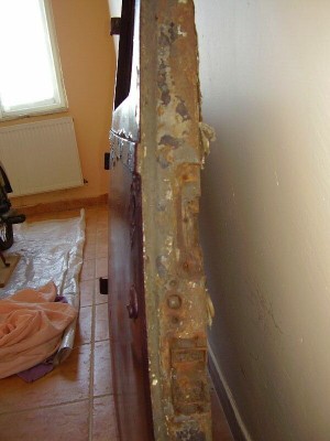

Tak jsem se po dlouhé době dostal do garáže (fuj tam byla zima). Podařilo se mi dokonce i nalézt ten ,,A,, sloupek co mi zbyl z kombíka. Vzhledem k tomu že kombík má podstatně hranatější kastli je i ten ,,A,, sloupek poněkud odlišnější než u ,,kulaté,, limusínky.
Sloupek z kombíka v porovnání z dveřmi z limusínky.
Dveře z kombíka

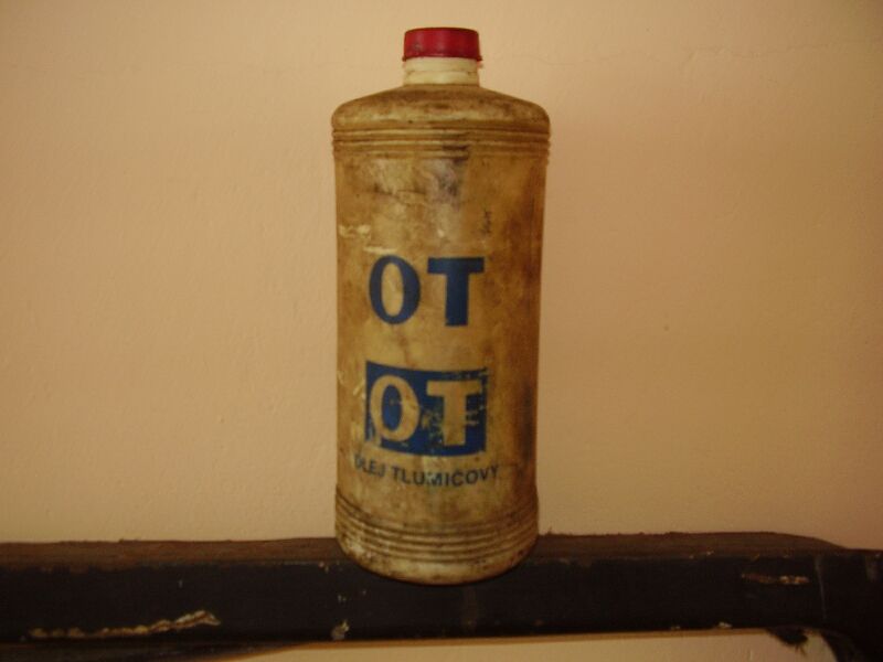

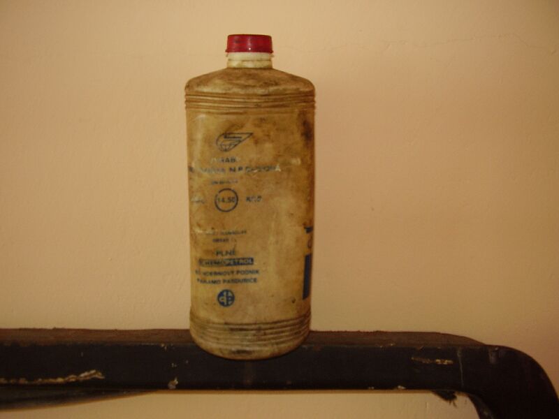

Zajímavá cena.
Re: Tatra 57 "Áčko"
Príspevok od užívateľa JáPavel » 15 Feb 2009, 08:55
Nyní se ten tlumičový olej má již údajně prodávat jen v tomto balení Mogul. Vlastnosti stejné jako olej Paramo.

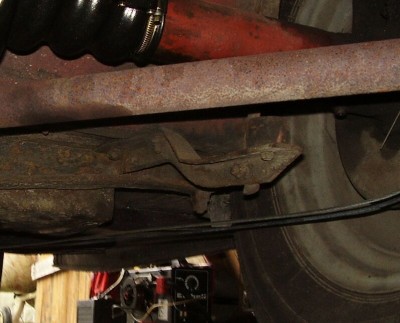

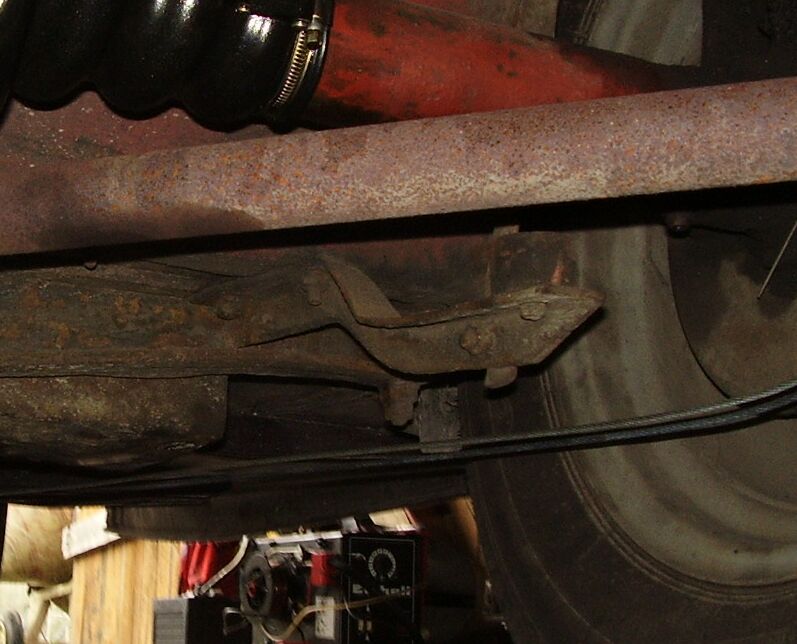

Při rozebírání své Tatry před léty jsem měl pod zadníma poloosama zajímavý svařenec z jeklů a pryže přišroubovaný ke karoserii.Takový doraz poloosy.Guma byla ze spodu osy.Když se přizvedla karoserie do určité míry,poloosa se opřela o gumu a tím se zvedalo dál i kolo.Nikde jinde jsem to neviděl.Tak jsem to dal do šrotu.
Re: Tatra 57 "Áčko"
Príspevok od užívateľa Karel » 16 Feb 2009, 16:24
To nebylo moudré. :(
Já schovávám každý kus rezatého železa.
Je ale pravda že na většině vozů už ty dorazy nejsou.
Laco
Príspevky: 389
v minulosti T54 , T75 ,T603-1
Bydlisko: TRNAVA
Re: Tatra 57 "Áčko"
Príspevok od užívateľa Laco » 16 Feb 2009, 16:29
Ja takovej doraz mám na B . Ešte som ho nevyhodil , ale mal som to v umysle.
Ked niekto chce tak to nakreslím.

Žádné dorazy jsem již na svém áčku neměl, ale nad oběma poloosama jsem měl z kabiny spušťěné dvě tyčky. Také nad každou poloosou na kabině jsem měl větší gumový doraz.
