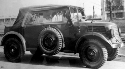

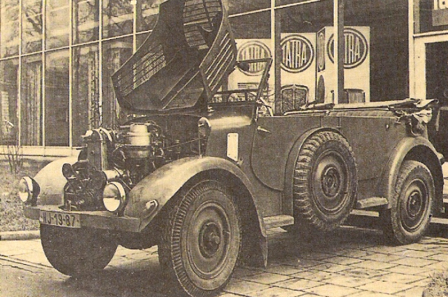

TV809: v letech 1940-42 byly postaveny 3 ruzne prototypy vojenskeho terenniho automobilu:
1. cumak jako podobne jako T92, nachazi se v muzeu v Koprivnici:
http://www.republic.cz/fotky/obr.php?na ... idth=460,5
2. velmi podobny vuz, nema vsak na bocich nahradni kola, obrazek momentalne nemam po ruce

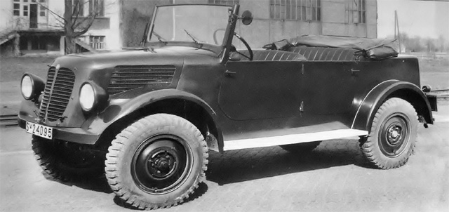

3. tzv. vajicko
http://www.tatraclub.at/2004_Quizz03.htm
Tatra 809

Príspevok od užívateľa DRracer » 14 Máj 2006, 00:30
Michael: TV809 4x4 otevreny vuz byly ale 2 ruzne, ne? Jedna ma nahradni kola na boku (v muzeu), druha je nemela.
TV809 4x4 "vajicko" byly navic pry objednany 2 ks, vyrobena patrne jen jedna

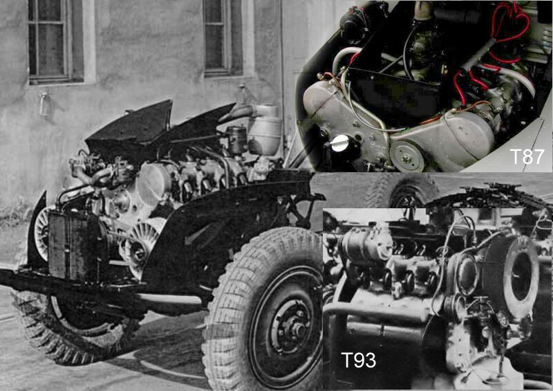

Navic, pro zmateni nepritele: v TV809 "vajicko" byl asi motor T87, viz. obrazky a poznamka na konci stranky zde:
Príspevok od užívateľa Michael » 14 Máj 2006, 12:15
809tky jsou podle mne jen dvě.
Velitelský vůz a "Romel-vajíčko".
Velitelská 809tka je v muzeu a Romel se pravděpodobně nedochoval.
Motor v "Romelu" je spíše z T-92(93) než T-87!
Motor T-87 je tvarově podobný motoru T-92, ale moc dílů pasovat nebude.
Možná vačkové komory...

Príspevok od užívateľa DRracer » 14 Máj 2006, 13:00
Michael:
Ale motor T92/93 ma pouze jeden ventilator... Na obrazku podvozku "Romela" ma motor ventilatory 2 (umistene jako ma treba T603).
treti TV809, ktera nema kola na boku:
Príspevok od užívateľa DRracer » 14 Máj 2006, 13:11
TV809 s koly na bocich, nyni se nachazi v Tatramuzeu
na fotografii ma jinou SPZ nez TV809-2 bez kol na bocich: neco jako S-0204...

Motor v "Romelu" nebude ani z T-92 ani T-87.
Motor T-87 má ventilátory jinde.
Konstrukce skříně rozvodů je také jiná...
Príspevok od užívateľa DRracer » 14 Máj 2006, 14:20
podle meho nazoru ty ventilatory na "Romelu" nejsou ze zadne seriove Tatry z te doby. Otazka by spis mela znit, cemu je zbytek motoru na "Romelu" blizsi - jestli T92 nebo T87.
Nejak si ale neumim predstavit, kam by se podel ventilator z T92, rovnez viditelny "predek" motoru mi vice pripomina T87
Michael: nenasel bys obrazek motoru T92 pri pohledu zepredu, v lepsim pripade bez ventilatoru :) ?
Príspevok od užívateľa Michael » 14 Máj 2006, 15:20
No jo, ale ventilátor umístěný v přední části mot. T-92 i 93 patří k chladiči oleje.
Ventilátory pro chlazení jsou umístěny po obou stranách motoru.
Jsou schované v plechové skříní ze které je vzduch vháněn a přiváděn k válcům.
Na fotech to nejde vidět...
Tak samo je to i u T-87.
Motor "Romelu" má ventilátory umístěné např. jako T-111.
Príspevok od užívateľa Michael » 14 Máj 2006, 15:35
Vlastně i motor "Romelu" má chladič oleje.

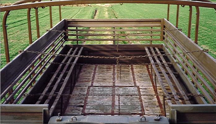

Dotaz - jak je udelana bocni sajtna T130 :?:
Predpokladam, ze je stejne jako u vojenske T111 ze dvou hlavnich kusu - spodniho a horniho. Horni je "derovany", do der se zaklapnou sklopne drevene sedacky pro vojaky (viz. prilozeny obrazek T813).
Ten horni kus sajtny - je cely sklopny :?: Myslim, ze je jen nasazen do spodniho dilu, da se pouze sundat, nikoli sklopit.
Muze me domenky nekdo potvrdit :?: Diky ;)
