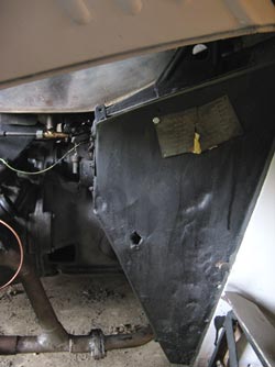

Srdečně všechny zdravím.
Tak jsem se asi před měsícem stal šťastným majitelem automobilu T75 ve verzi čtyřsedadlová limuzína (r.v. 1936) před renovací. Šťastným proto, že o veteránu silně uvažuji již několik let a nyní se naskytla možnost pořízení a jsem celkově v situaci, kdy si to mohu dovolit. Důvodů, proč jsem si vybral právě Tatru, je poměrně hodně, ale s detaily nebudu nikoho zatěžovat
Něco o mě: je mi 33, žiju na jižní Moravě, mimo jiné i motocykluju
(cestování), ale vzhledem k nadcházející nejen renovaci se toho budu muset na pár let vzdát.
Mám spoustu technických dotazů na toto auto a budu vděčný za jakékoliv informace.
Pochopitelně se velmi rád s ostatníma podělím o své zkušenosti.
Měl jsem velmi dobrý zdroj informací a zkušeností, ale ten člověk již bohužel mezi námi není, tak se protloukám, jak se dá....
Pro začátek přikládám pár dotazů- zatím jsem do auta ani nehrábl, ještě dostavuju garáž a mám teď zdravotní problémy, takže stavba garáže stojí a auto v garáži u známých taky, ale co se dá dělat...
Zatím jsem krátce prohlédl detaily vozu a nejsou mi zcela známy některé věci.

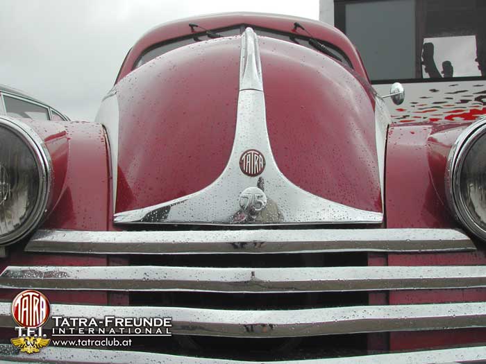

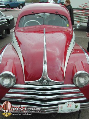

1. Reflektory- mám na autě tyto, viz. obr. Co je to zač? Nerozebíral jsem je, nic na nich není napsáno. Někde jsem na sklech viděl napsáno JORO a vůbec, slyšel jsem, že se tam Jora od r. 1936 (můj vůz byl v září 1936 předán zákazníkovi) montovaly, příp. Bosche, jak je poznám?
Současné světlomety mají průměr skla zhruba 17cm, celk. průměr asi 19 cm, celkovou délku asi 21 cm....

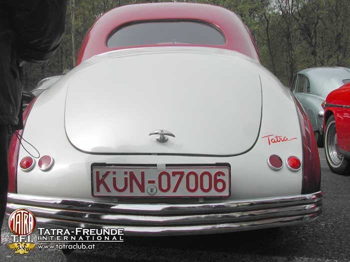

2. na voze jsou tyto zadní světla, asi nejsou původní, nemají tam náhodou být ty typické kulaté stop světla? (pravda, takové, co mám, jsem viděl už na několika pětasedmdesátkách před renovací)
3. ventilátor- poněkud divné, tu kulatou "mřížku" jsem ještě nikde neviděl....

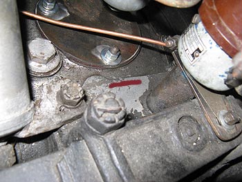

4. v horní části klikové skříně jsem našel vyraženo do hliníku M a šestimistné číslo. Je toto číslo motoru? co se týče těch čísel a štítků- zatím jsem našel jeden štítek s čísly spodku a motoru a rokem výroby a to z boku na "požární stěně". Je to v pořádku? Vím, že se tyto štítky umisťovaly i na horní část ventilátoru, v muzeu v Kopřivnici mi řekli, že u verze kapota-blatníky dohromady ten štítek byl z boku na té "požární" stěně a u verze kapota-blatníky zvlášť byl štítek na onom ventilátoru, ale např. já jsem viděl T75 (po renovaci) ve verzi kapota-blatníky v kuse se štítkem na ventilátoru a vůbec....
Kolik identifikačních znaků (štítků) je na T75 celkem? Slyšel jsem informaci, že 3...

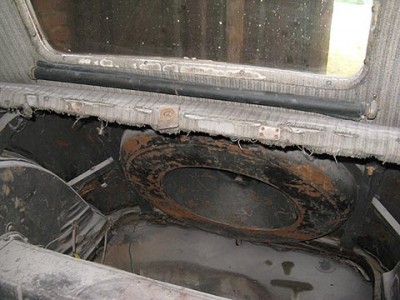

Ano, identifikace původnosti např. karoserie může být vzhledem k silné korozi a shnilé výdřevě a tím pádem s nutností stavět odznovu půlku kastle naprostou bezpředmětností, ale i tak...
5. čalounění- je celkem dochované, ale ta kombinace mi přijde divná. Nevím, jaká byla původní barva vozu (nepodařilo se zjistit), podle zbytků černé barvy v zadní části (u prolisu na rezerv. pneumatiku) hádám černou, ale nějak mi nesedí ta celková barevná kombinace čalounění stropu spolu s červeně čalouněným zadním podběhem, stejně tak potaženým mezidveřním sloupkem a červenou koženkou (látkou) na dveřích (mám dochovaný zbytek na překližce).
Předem díky moc za rady.
Julo600: Myslím, že jste před časem uváděl, že nevíte, jak vypadá podlaha vozu (včetně uložení akumulátoru)- u mě je tato část (i když ne jako nová) velmi zachovalá a myslím, že se z toho dá dobře vycházet. Jak se k tomu dostanu, mohu ofotit, příp. poměřit.

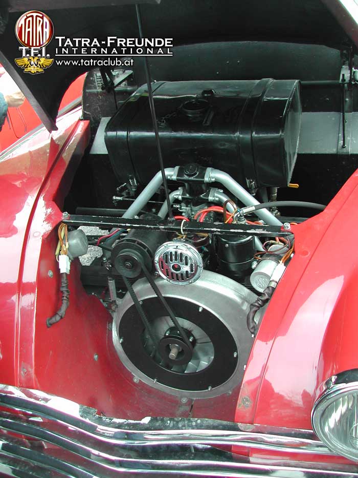

Michael: Díval jsem se na onen "boční" štítek a v kolonce Váha zavazadel, Přípustný počet osob a Přípustná váha nákladu nic není.

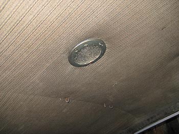

Tatru 75 sice nemám, ale můžu okomentovat aspoň něco. To proužkované čalounění je na 99% původní, úplně stejné jsem již viděl na T 57a, kde nebylo o původnosti pochyb. Ta koženka na zadních podbězích asi původní nebude, ale zřejmě jde o náhradu původního prodřeného čalounění. Zadní světla jsou ze spartka nebo bezkřidélkové octavie. Důvodem proč se vyskytují na více autech je ten, že po změně předpisů někdy v 50. letech, kdy auta musela být vybavena vzadu 2 světly a blinkry, málokdo sehnal 2. stejné zadní světlo jako tam už měl. Předválečné vozy měly většinou jen 1 zadní světlo na pravé straně, které zároveň osvětlovalo pod ním umístěnou SPZ. Repliky originálů prodává p. Šilhán v Brně nebo na velkých burzách.Tělesa předních světel můžou být původní, ale paraboly a možná i rámečky už někdo nahradil...

Pro ježka: Jediné k čemu se můžu spolehlivě vyjádřit je že kryt ventilátoru vypadá jak samodomo výroba a že čalounění vypadá původní.Chtělo by líp nafotit motor (celý) a celé světla z boku. Umístění štítku a že je takhle roztržený dáva taky prostor k mnoha spekulacím.

Štítek jsem viděl na plechové stěně, ale na vrchní ploše vlevo ( u řidiče ). Na boku ještě ne....
Výrobní štítek byl pouze jeden. Další štítek byl o předepsané brzdovce ATE...

Číslo s M na začátku je motorové.... Porovnej ho se štítkem, zda je identické....
ŠTÍTKY: Jsou vlastně univerzální i pro autobusy a náklaďáky Tatra.......... Proto to tam tedy není vyraženo.

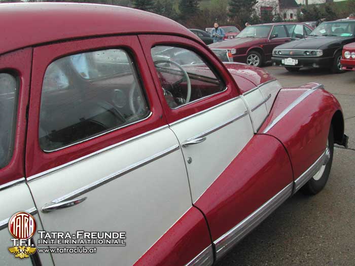

Mně se jednoduše líbí! Je to už takové dospělé auto s kufrem a normálními proporcemi... O dvě generace dál, než "originál".

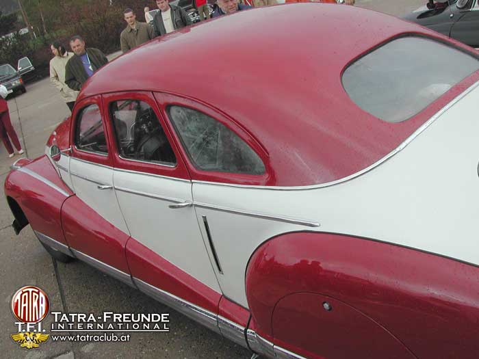

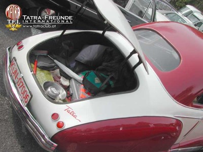

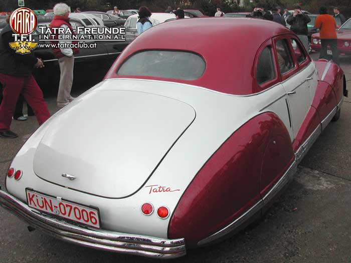

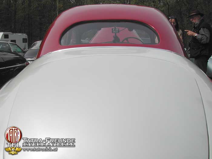

Karosérie od p. Touška na podvozku T-75 long je celkem povedená !
Velikostně už lze přirovnat k Tatře 90.... Zatím jsem neměl možnost vidět nějaké dobové foto, které by ukázalo původní vzhled. Údajně to mělo být od nějaké hérečky.... Může to být stavěno na objednaném podvozku z Tatry, nebo již překarosování staršího či havarovaného longa. Zhotovení odhaduji kolem roku 1940.
Karosérie musí také být hódně těžká... Rozdíl od tovární by mohl činit i 100 kg.
Vůz už tedy nebude taková "štika". Pneumatiky předpokládám rozměru 6,50-16.
Toto auto jsem osobně neviděl, takže nelze moc chytračit
Škoda, že někdo nevyfotí i interiér..........

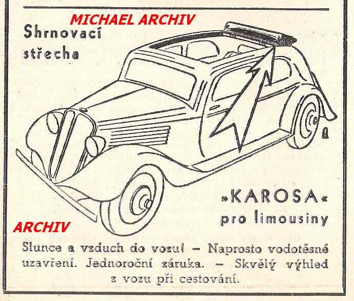

Myslím, že se řada stahovacích střech neprávem označuje jako Webasto....
Pražská Karosa dělala také kvalitně tento shrnovací systém.
Přikládám dobovou reklamu...
