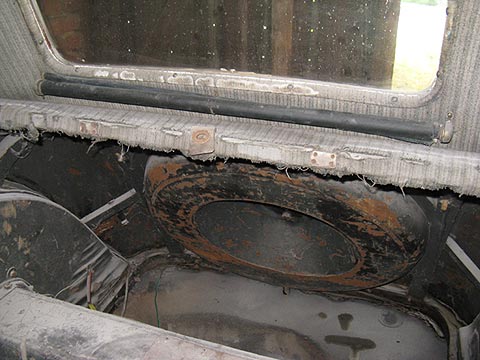

Pro začátek přikládám pár dotazů- zatím jsem do auta ani nehrábl, ještě dostavuju garáž a mám teď zdravotní problémy, takže stavba garáže stojí a auto v garáži u známých taky, ale co se dá dělat...
Zatím jsem krátce prohlédl detaily vozu a nejsou mi zcela známy některé věci.
1. Reflektory- mám na autě tyto, viz. obr. Co je to zač? Nerozebíral jsem je, nic na nich není napsáno. Někde jsem na sklech viděl napsáno JORO a vůbec, slyšel jsem, že se tam Jora od r. 1936 (můj vůz byl v září 1936 předán zákazníkovi) montovaly, příp. Bosche, jak je poznám?
Současné světlomety mají průměr skla zhruba 17cm, celk. průměr asi 19 cm, celkovou délku asi 21 cm....
2. na voze jsou tyto zadní světla, asi nejsou původní, nemají tam náhodou být ty typické kulaté stop světla? (pravda, takové, co mám, jsem viděl už na několika pětasedmdesátkách před renovací)
3. ventilátor- poněkud divné, tu kulatou "mřížku" jsem ještě nikde neviděl....
4. v horní části klikové skříně jsem našel vyraženo do hliníku M a šestimistné číslo. Je toto číslo motoru? co se týče těch čísel a štítků- zatím jsem našel jeden štítek s čísly spodku a motoru a rokem výroby a to z boku na "požární stěně". Je to v pořádku? Vím, že se tyto štítky umisťovaly i na horní část ventilátoru, v muzeu v Kopřivnici mi řekli, že u verze kapota-blatníky dohromady ten štítek byl z boku na té "požární" stěně a u verze kapota-blatníky zvlášť byl štítek na onom ventilátoru, ale např. já jsem viděl T75 (po renovaci) ve verzi kapota-blatníky v kuse se štítkem na ventilátoru a vůbec....
Kolik identifikačních znaků (štítků) je na T75 celkem? Slyšel jsem informaci, že 3...
Ano, identifikace původnosti např. karoserie může být vzhledem k silné korozi a shnilé výdřevě a tím pádem s nutností stavět odznovu půlku kastle naprostou bezpředmětností, ale i tak...
5. čalounění- je celkem dochované, ale ta kombinace mi přijde divná. Nevím, jaká byla původní barva vozu (nepodařilo se zjistit), podle zbytků černé barvy v zadní části (u prolisu na rezerv. pneumatiku) hádám černou, ale nějak mi nesedí ta celková barevná kombinace čalounění stropu spolu s červeně čalouněným zadním podběhem, stejně tak potaženým mezidveřním sloupkem a červenou koženkou (látkou) na dveřích (mám dochovaný zbytek na překližce).

Julo600: Myslím, že jste před časem uváděl, že nevíte, jak vypadá podlaha vozu (včetně uložení akumulátoru)- u mě je tato část (i když ne jako nová) velmi zachovalá a myslím, že se z toho dá dobře vycházet. Jak se k tomu dostanu, mohu ofotit, příp. poměřit.
Michael: Díval jsem se na onen "boční" štítek a v kolonce Váha zavazadel, Přípustný počet osob a Přípustná váha nákladu nic není.

Ježek: Nazdar, nebyl ten Sedan před časem k prodeji na internetu ? Podle barvy by to mohl být on.... Cena byla krutá :wink: .
Štítek jsem viděl na plechové stěně, ale na vrchní ploše vlevo ( u řidiče ). Na boku ještě ne....
Výrobní štítek byl pouze jeden. Další štítek byl o předepsané brzdovce ATE...
Zadní světla jsou nepůvodní... Taktéž i přední.... Zadních světel je dost ! Můžeš zvolit cestu replik, nebo originálů. Vše lze sehnat. Přední velké světla JORO se dají taktéž sehnat. V páru se prodávají do pěti tisíc. Po kuse je můžeš sehnat i po tisíci :wink: . Zvol, ale provedení s průměrem skla cca 190 mm. Ty menší ( cca 175 mm ) JORA vypadají dobře na T-57... Světla BOSCH se tak často nevyskytují !
Pokud chceš nějaký obrázek, tak napiš....
Číslo s M na začátku je motorové.... Porovnej ho se štítkem, zda je identické....
ŠTÍTKY: Jsou vlastně univerzální i pro autobusy a náklaďáky Tatra.......... Proto to tam tedy není vyraženo.
