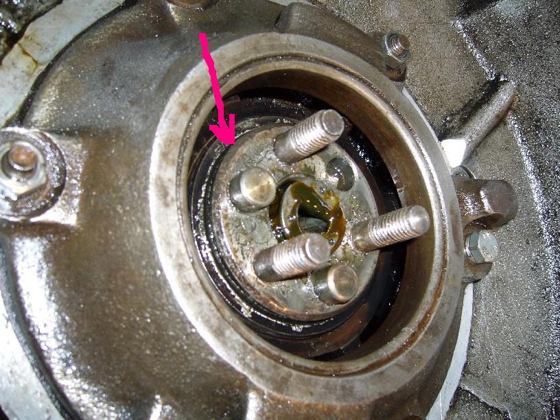

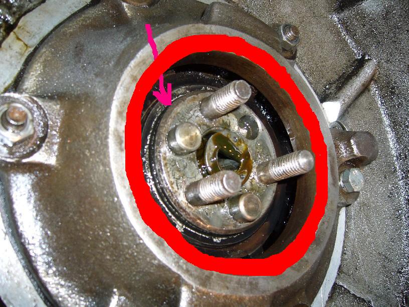

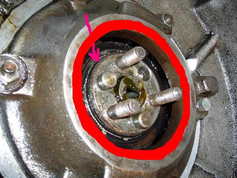

Hezký den, rád bych se ještě vrátil k tomu úniku oleje u mé tatry. Dneska jsem rozpojil motor od převodovky, sundal setrvačník, všechno vytřel do sucha, točil klikou a sledoval, co kde teče. Zátky jsou všechny v pořádku, pod těsněním taky nic neunikalo, ale teklo to (trošku) v samotném ložisku, tedy mezi klikou a stěnou ložiska. Tam to teče asi vždycky z principu, tohle je ale zřejmě moc a labyrint na setrváku to nestíhal odvést. Ložisko se mi nezdá nijak poškozené, žádné nepatřičné vůle jsem (od oka) neviděl. Mohlo by pomoci nějaké to gufero, o kterém jste psali? A kam jej vlastně natáhnout, na vyčnívající konec klikovky? Jak ukazuje šipka na fotce. Nebo nějak jinak? Nemám s guferm na klikovce vůbec žádné zkušenosti. Použili jste nějaké speciální, nebo prostě gufero na klikovou hřídel příslušného průměru? Dík za radu.

To gufero jde přes setrvák a proto je potřeba nějak na něm ,,zrušit labyrint,,. Já nechal labyrint zavařit a zabrousit, ale slyšel jsem i názor že ho stačí jen vybrousit. Osobně jsem ale měl strach že se tím zeslabí ,,materiál,, a mohlo by to prasknout, ale ono to ,,vaření,, také může být problematické (změna struktury materiálu). Ve víku ložiska je to gufero místo toho litinového kroužku, který je potřeba vylisovat (či jinak odstranit). Já musel ještě nechat zvětšit i tu díru po tom kroužku aby se tam gufero vešlo. Záleží jaké gufero seženeš (pozor musí být odolné vůči oleji). Ale i s guferem ti to tam občas bude foukat olej.
Když už to máš rozpůlené prověř i tu převodovku. Ta velmi ráda teče kolem vypínací tyčky spojky a kolem vstupního hřídele (já tam dal místo otevřeného ložiska ložisko zapouzdřené).
Dporučuji původní spojku nahradit spojkou z Warťase, která má silnější pružiny (nebo alespoň vyměnit ty pružiny). Spojka pak při zaolejování tolik neklouže.

Ono nejde ani tak o to jak to teče z ložiska (na setrváku je v těch místech vytvarovaný ,,odstřikovací kroužek), ale o ty tlaky v bloku motoru. Přeci jen něco profoukne pod kroužky a písty běžící dolu olejové páry také tlačí před sebou a tak ten přetlak v motoru musí někudy ven. Něco málo jde komínkem a o něco víc toho jde kolem klikovky. Pokud dáš gufero na jeden konec půjde toho víc druhým koncem. Samozřejmě že při veteránských rychlostech (65 km/hod) to není tak hrozné, ale pokud ji trochu víc točíš (mám dojem že i ty máš tu ostřejší vačku která umožňuje motoru vyšší otáčky) tak je to dost znát.
Ještě bych upozornil na to že některé setrváky mají 3 ,,od-olejovací,, kanálky z prostoru středu setrváku u spojky směrem k ,,labyrintu,,. Zřejmě měly odvádět olej proniknuvší ke spojce odstředivou silou před setrvák, ale právě vlivem přetlaku v motoru naopak tudy jdou olejové páry ke spojce. Já měl tyto kanály na svém setrváku již zavařené předchozím majitelem.

:lol: Ten červený šišoidní kroužek je nalisované gufero do víka zadního ložiska. :lol:
( :oops: sorry, ale lépe to nakreslit neumím a motor kvůli focení rozebírat nebudu :oops: )

Díky Karle, myslel jsem si, že to s tím guferem bude trochu jednodušší operace, možná ještě předtím zkusím prověřit to odvětrání skříně, ten komínek, co tam mám, nevypadá úplně originálně, a pokud je ve skříni takový přetlak par, možná to fakt nemusí stíhat. Ta olejová louže vznikla poté, co tatra jela do zatím nejprudšího táhlého kopce. Po opatrné jízdě zpět už v garáži vykapalo jen docela málo a na vršku skříně už nebylo nic. Když jsem motor rozdělal, byl třecí kotouč spojky podle mého názoru suchý, nebyl promaštěný, jak jsem si původně myslel. Teď ale nechápu, proč motor přestával zabírat a jakoby se protáčel. Taky mi vrtá hlavou ta převodovka, jestli to přeci jen neteklo z ní, protože vypínací tyčka má docela slušnou vůli.

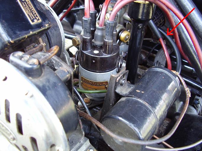

Nechci vymejšlet vymyšlený, ale nepokusil ste se někdo o zavedení toho komínku do sání? Je mi jasný, že když tam neni spádovej karburátor to může dělat neplechu (zanášení karburátoru olejem), ale tim by se veškerej přetlak ve skříni "odčerpával" jako je tomu u novějších motorů. Je to jen můj názor.
Re: Tatra 57 "Áčko"
Príspevok od užívateľa Karel » 01 Apr 2010, 22:55
Něco podobného mám, ale z důvodu malého průřezu hadičky to není moc účinné. Prvotním cílem ale nebylo snížit přetlak v bloku, ale zajistit ,,vrchní přimazávání,,. Po čase se ale olej opravdu hromadí ve filtru a kape na motor.
