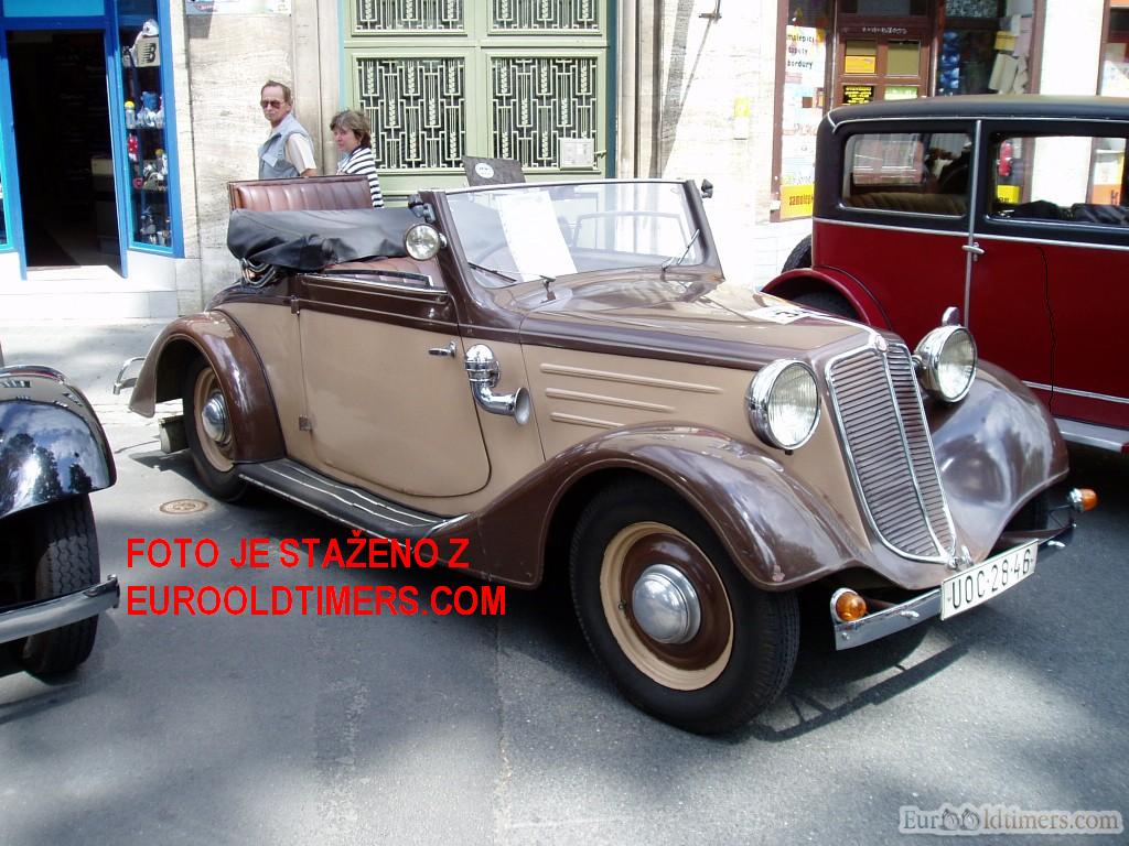

Sorry že se vracím k neznámé T-57A (já dopoledne nemůžu psát protože jsem v práci :? ), ale nezdá se vám že má některé společné rysy s kupátkem Bohemia ? :?:
(bohužel nemám lepší foto)
Re: Tatra 57 "Áčko"
Príspevok od užívateľa Michael » 24 Apr 2009, 15:05
Karle, řekl bych, že podobné jsou dosti....
Vrchní lišta, panty...

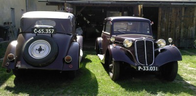

Tak zde jedna z výletu u Petra. Trochu jsem to byl dnes prohnat..
Re: Tatra 57 "Áčko"
Príspevok od užívateľa jack » 03 Máj 2009, 11:59
Krásná dvojka, když už Pavle výletuješ, přijeď taky na kaffe :mrgreen:
Re: Tatra 57 "Áčko"
Príspevok od užívateľa JáPavel » 03 Máj 2009, 13:40
Kolego Kubo, uvědom si jednu zásadní věc, my amatérští Tatrováci od Plzně především nejsme abstinenti.. :lol:
A na ten výlet s áčkem k Tobě bych asi potřeboval menší dovolenou, pevné nervy v dnešním provozu a nebo právě jistou hladinu alkoholu v krvi..
Ale po všech těch změnách a úpravách si začínám být jistý ,že by Tatra již byla schopna i větších dálek bez problémů.

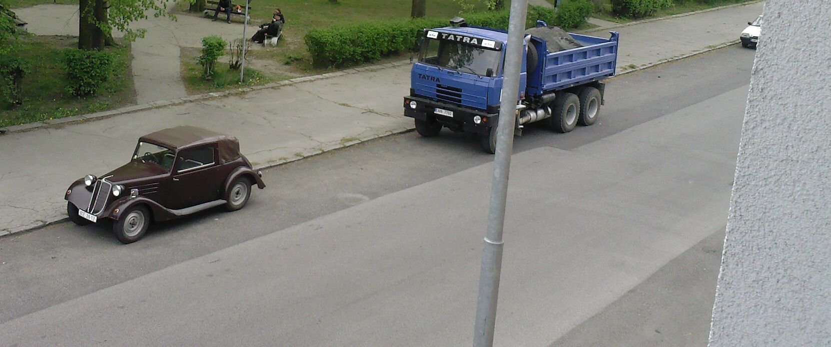

Re: Tatra 57 "Áčko"
Príspevok od užívateľa Karel » 04 Máj 2009, 17:08
Petr-Plzeň napísal:Tak jezdi Tatrou do práce at se vyjezdíš. :lol:
:D Já do práce Tatrou jezdím. :D
