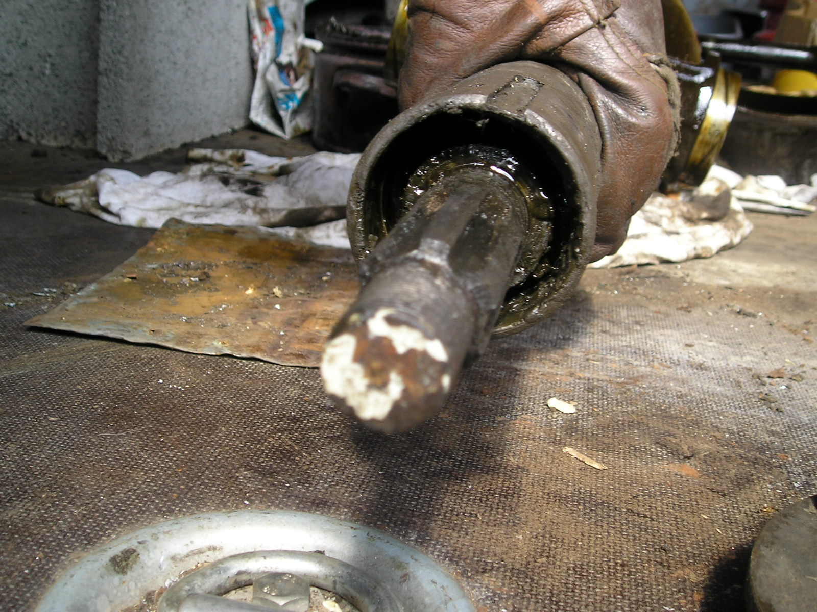

Ahoj, tak jsem rozebral zadní nápravu a narazil jsem naproblém jak vytáhnout poloosu z nosné roury. Na konci poloosy je kroužek, který nevím jestli se má stáhnout, prostě chlapi potřebuji poradit jak na to. Musel jsem odvrat a sundat brzdový štít z nosné roury, protože byl velmi volný, nevíte jakým způsobem jsou zakončeny nýty v nosné rouře?Nemáte někdo na prodej brzdové štíty případně štíty s nosnou rourou?

To Martinh:
Nerozumiem presne. Na ktorom konci je ten kruzok? poloos sa vytahuje smetom do diferencialu, ale napamatam zeby som tam videl nieco co prekaza vytiahnutiu. Neber zle moju otazku, len na spresnenie: Vytahujes ju ktorym smerom?
Nity su v nosnej rure s plochou hlavou. Neviem ako postupovali pri nitovani. Ja by som ich asi vlozil znutra, nasunul trn o ktory sa opru a tak roznitoval zvonku.

Tatra 75
Ahoj, tu poloosu vytahuju směrem k diferenciálu, na konci kde je náboj kola, viz foto č.115, je na poloose nějaký kroužek, takže poloosa nejde prostrčit ven. Mám jinou náhradní poloosu a na té kroužek není.

Tatra 75
Na druhé straně není, a už jsem asi zjistil proč tam je. Na této straně někdy v minulosti asi praskla poloosa, soudím podle ušoupaného brzdového štítu, a lidová tvořivost zasáhla asi v tom smyslu, že podle mě někdo nalisoval na poloosu kroužek proti případnému vyjetí poloosy při prasknutí. jen ted nevím jak ho sundám.
