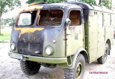

LPG do Tatry 805?Prečo nie,akurát v dnešnej dobe nenajzdíš toľko KM,aby to bolo vôbec rentabilné...Tatra 805 je sice fajn ale je to aj 805 porúch na sto km.Je dosť problém aby to ako tak solídne chodilo na benzín a nie riešiť predohrev plynu,kolísajúci voľnobeh a milion iných problémov.Na fotke je jedna T 805,po profesionálnej prestavbe na LPG.Naštastie nezhorela celá...

Když sem k tomu fotu četl článek, tak tam o LPG nepadlo ani slovo, ale bylo to po cestě se zablitym a netěsnym motorem (tekl benzín od karburátoru). Bejt to od LPG tak snad ani ta budka nebude na autě, ale kdesi daleko.... Plyn nehoří, ale tvoří třaskavou směs :!:

je tam napísane technická závada na palivovom systéme...

Doufám, že mi pán Joseph odpustí... Za motorem na P straně (samozrejme ve směru jízdy)vidím lpg směšovač.. je to tak?

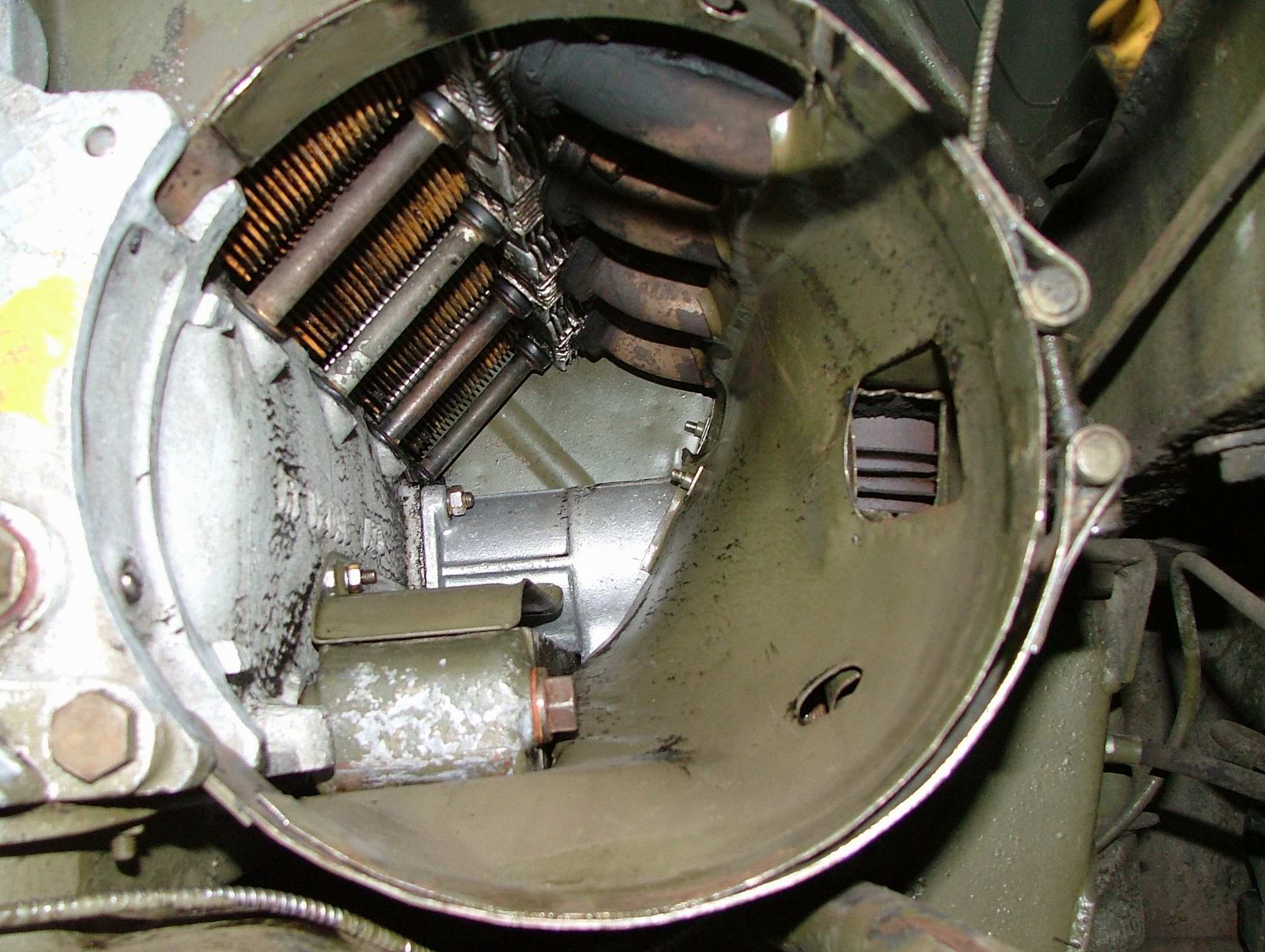

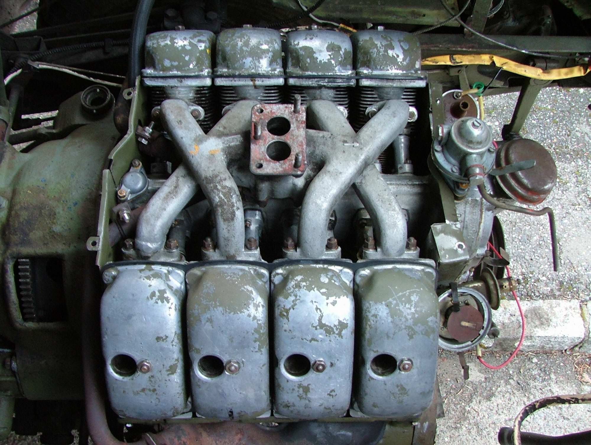

Tož dodávam fotos, jak sem sliboval.
Re: Kačena
Príspevok od užívateľa bazilisak » 10 Feb 2008, 19:11
Na horním obrázku vidět , jak je na výfukovém potrubí usmažený olej.. a černé gumičky na odpadech z hlav,
na spodním obrázku vidět z Tatry 603 těsnění pod ventil. víky , rovněž rozdělovač , a indučka .

Origo cívku nemám, rozdělovač už je nasazenej původní. Motor tak necham, na rozebrání a osazení původníma dílama je čas, hlavně se mi ulevilo od toho až místama tří centimetrovýho nánosu oleje a prachu. Až budu mít motor venku z auta, tak mu poskytnu náležitou péči. :wink: Nemám moc času a při autě strávim maximálně 6 hodin za týden (což není tměř nic), chci to uvést do stavu pro provoz (čistej a seřízenej motor a vše na autě funkční) a aby to prošlo bezproblému technickou.
