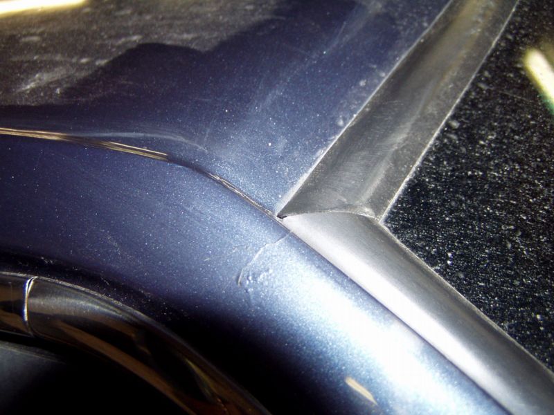

Tak ti nevím, brachu. Prohnít to ano, ale praskat? Snad ne blatníky, ale podběhy nebo podlaha.
V poslední době jsem odhalil akorát jednu čerstvou prasklinu rámu na Warťasovi a u té vím sakra dobře, po čem všem se tam objevila 8) . Prasklou T613 nepamatuju nikde, nemluvíme-li o tom cínování na vršku D-sloupku.

V tom inkrikinovaném místě praská i plech, nejen lak a tmel. Je to těžce poddimenzované a to tím, jak si krásně "konstruktér" vyhrál s tou aerodynamikou, jak zmiňoval Eda. Co se týká praskání skeletu T613 v oblasti spodního konce předních podběhů, tak to má Mojžo pravdu, to je legendární problém, trpí jím nejvíce 613-4 a dále (kvalita plechu?). Akorát to dlouho není vidět, protože skelet prasdkne, ale plastizol spoj kryjící tuto skutečnost ještě dlouho poté úspěšně maskuje.

Prasklinu na původní karosérii T613 také nepamatuju, opravdu ne, jen na modelech 95,96,97...

Mojžo napísal:Lokálne praskanie karosérie predsa nie je nič čo by bolo niečo hrozné a pekelné a Tatra 613 je proti tomu šrot.
Keď sme opravovali karosériu Lancia Delta Integrale, čudovali by ste sa, na koľkých miestach bola doslova prasknutá. A že sme sa tiež čudovali.
Tatra 613 praská ešte v predných blatníkoch, zhruba už jak vychádza z karosérie rameno. Tam veľmi často vidím prasklinu
Áno, skutočne, praskanie karosérie u "reprezentačnej limuzíny a vlajkovej lode automobilového priemyslu" nie je nič hrozné...

Radek, tu zase ukázal tú nadpozemskú krásu odhalenú.... ja mám(malsom) tiež na štvorke prasklinu tak ako ukazuje obr 700_backD_prasklina.jpg.......V tom inkrikinovaném místě u predného okna to mám cínované, a nie tmelené.......

Měl jsem prasklý sloupek na všech třech šestotrinactkoch které jsem kdy vlastnil, stejně tak horní hrany bočnic dveří, stejně tak jako dole na konci podběhu u lapače. Tak jaképak haló?
