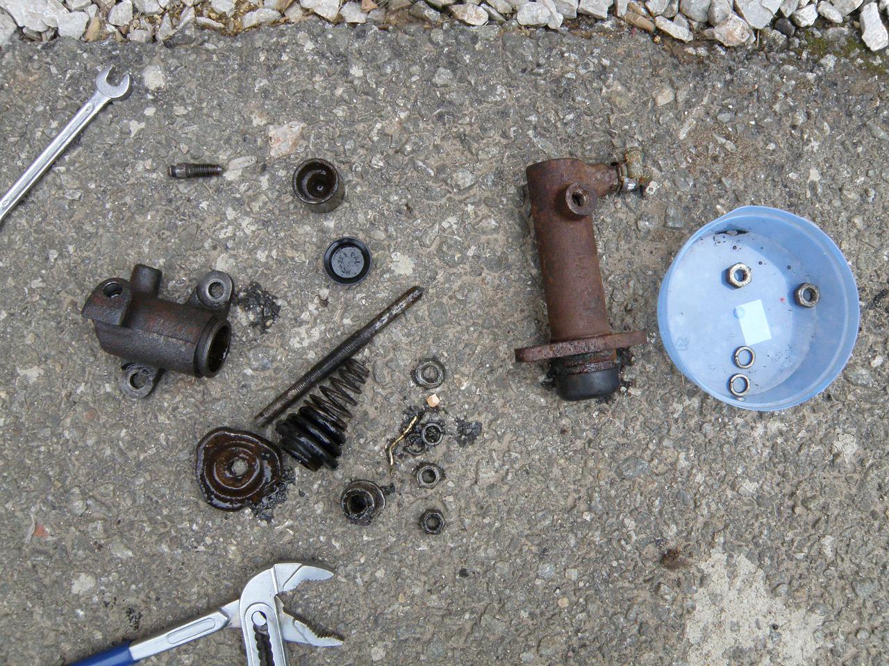

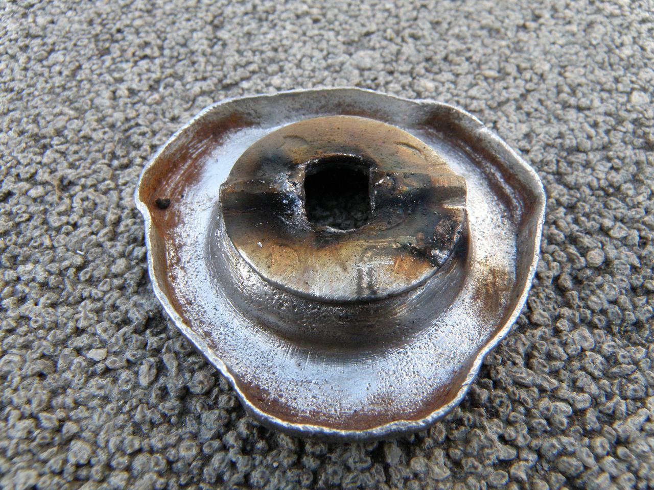

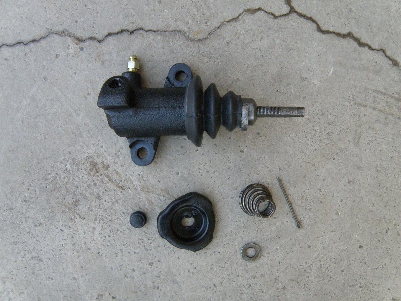

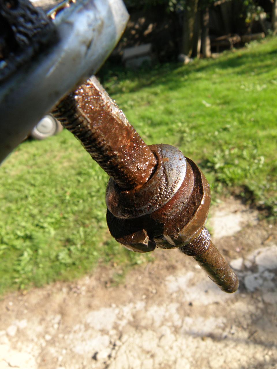

Csaba T.
Príspevky: 24
r.v. 1989
Bydlisko: Chorváty
Re: Tatra 613 potreboval by som poradiť.
Príspevok od užívateľa Csaba T. » 04 Feb 2014, 21:35
Zdravím. Prikladám zopár foto na motiváciu :) Ja som menil valček pri pedáli a repasoval valček na prevodovke. Všetko som stihol za menej ako deň.
