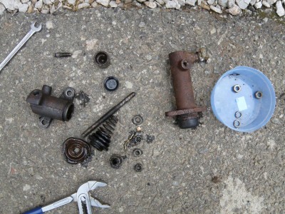

Zdravím. Prikladám zopár foto na motiváciu :) Ja som menil valček pri pedáli a repasoval valček na prevodovke. Všetko som stihol za menej ako deň.
