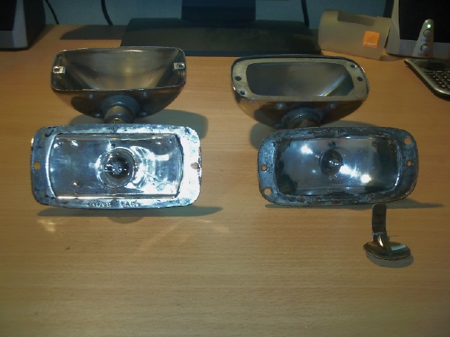

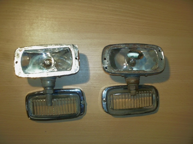

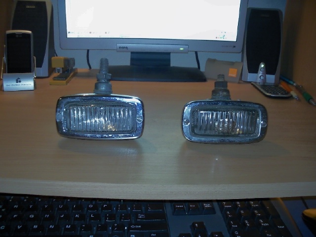

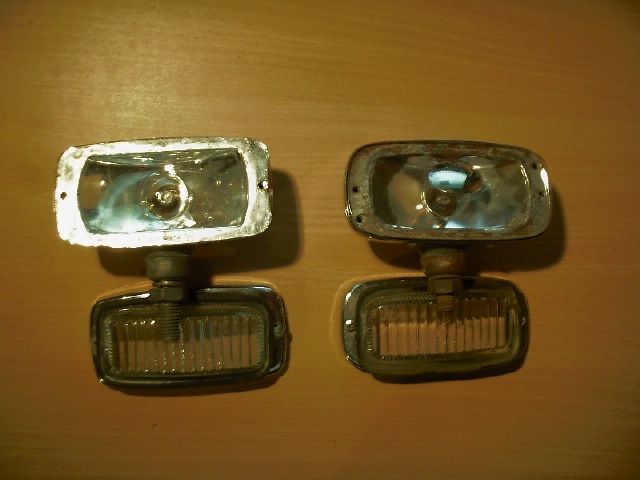

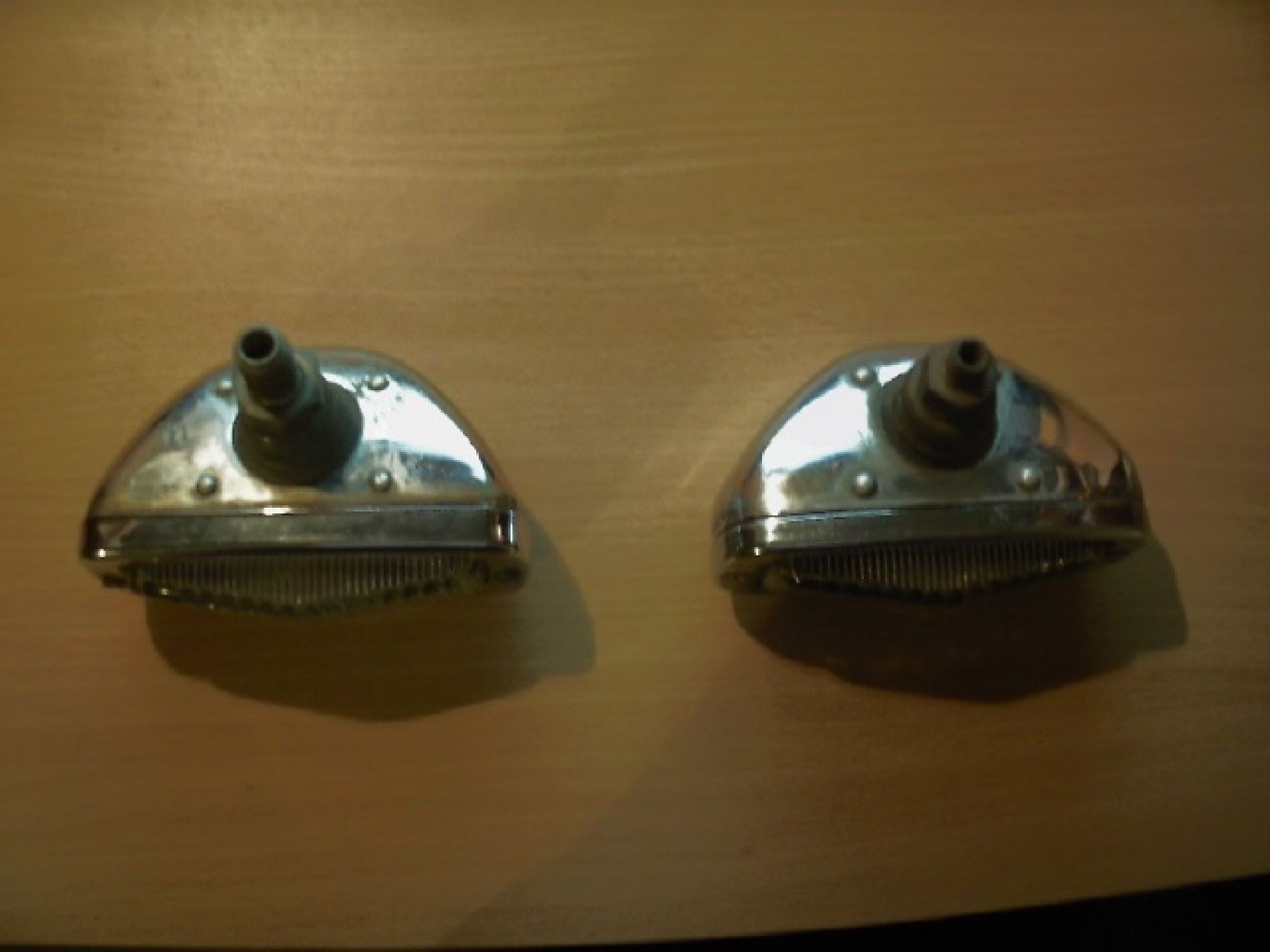

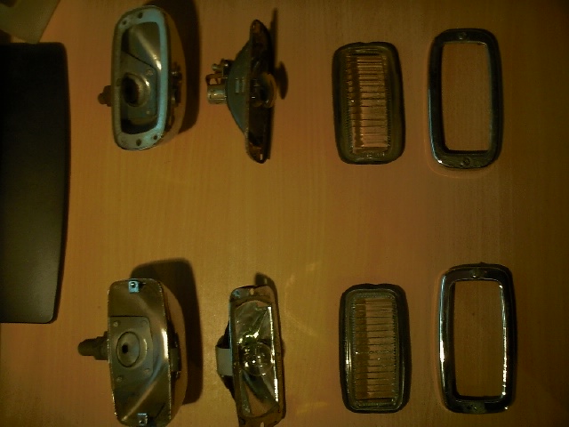

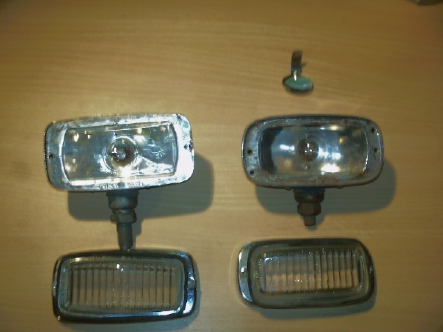

Seruste shraaaci :), ta som myslel, ze mam paaarik svetiel a shun neni pravda nic... :? ta teraz poradte ktore je ktore? :?: Rovnake su akurat sklicka a tesnenia. Telesa, nity na nich, uchyty(dute skrutky), drziaky parabol, aj samotne paraboly su uz rozdielne. Jedna parabola ma akesi demontovatelne clonitko...

To s clonkou před žárovkou se používalo jako mlhový a to bez jako zpátečka. Na co je chceš nasadit?

Ano tyhle světla jsou z padesátých let a v tu dobu byla platná vyhláška, kde bylo uvedeno jako maximální příkon žárovek 35W, barvy bílé nebo žluté barvy, ve světlech potkávacích, dálkových i mlhových. V tu dobu nebyly halogeny, ale žárovky s paditcí BA20d o příkonu 25/25W (pro traktory a zemědělské stroje) a 35/35W pro osobní automobily, pak se začali vyrábět asymetry s příkonem 45/40W a v osmdesátých letech se přešlo na halogeny (a bylo zakázáno používat žlutých světel).

hrubystyl: oboje svatlá su cúvačky. Predné hmlovky boli podobné, ale mali príkon 35W, ako píše Jerry. Inak aj ja mám dva kúsky týchto svetiel, a jedno som vybavil červenou žiarovkou a svieti to vcelku pekne, ale neviem či by s tým auto prešlo STK.

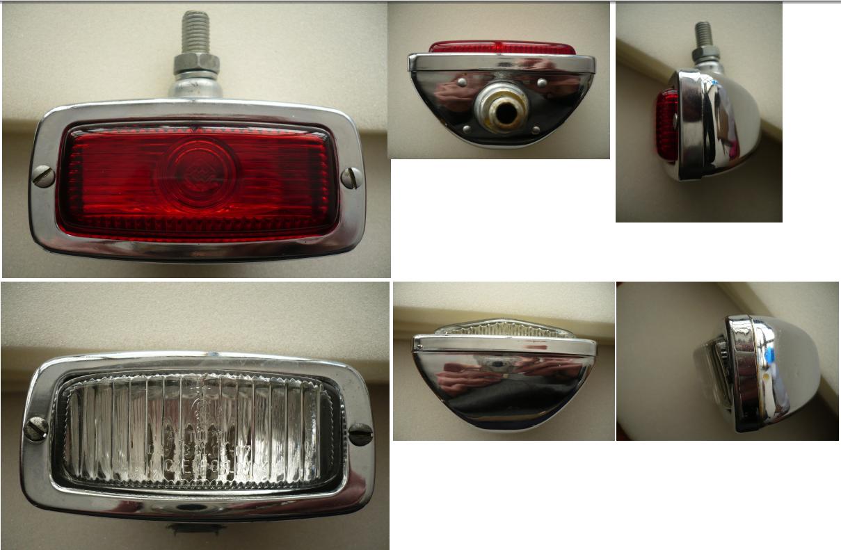

Pro toto provedení mlhovky existuje i originální červené sklo - s jiným profilem čočky oproti čírému přednímu provedení. (..které se často uměle dobarvuje červenou barvou) Fotku originálu nemám, v případě zájmu můžu nafotit.

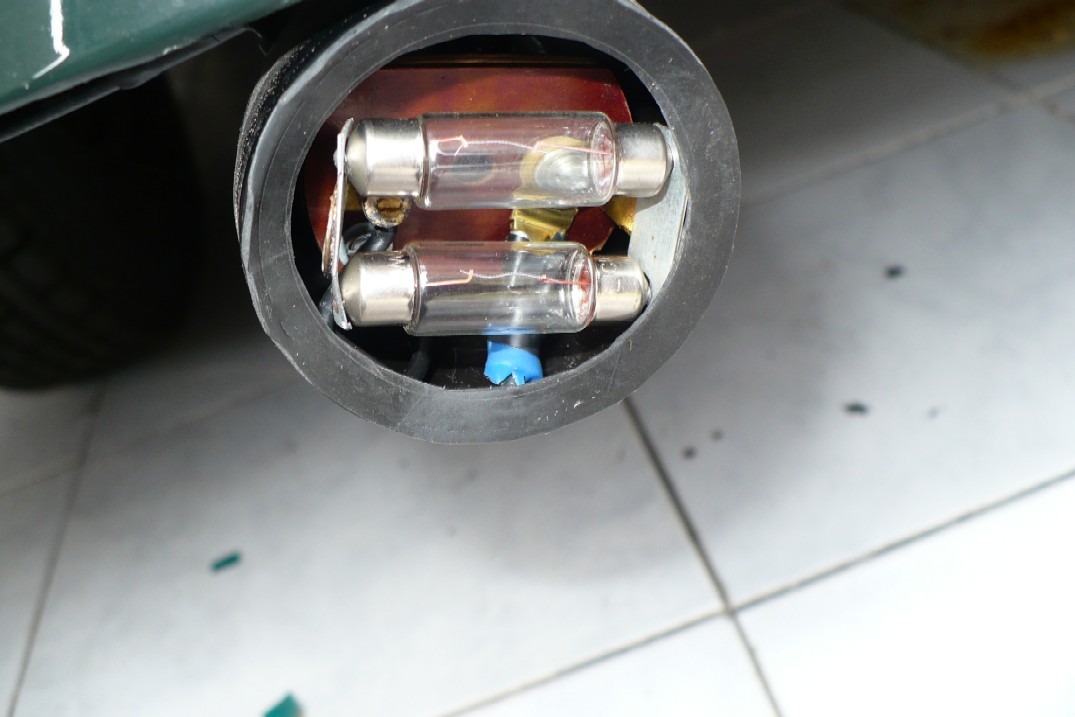

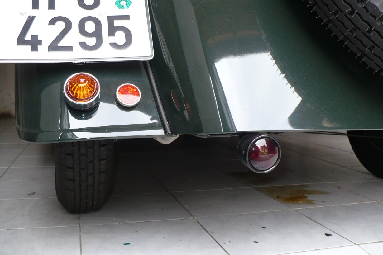

Príspevok od užívateľa JáPavel » 01 Apr 2010, 10:23
Takže ještě jednou na přání i s vnitřkem . Jsou tam žárovky 6V/10W . I přes to silné a tmavé červené sklo to svítí velmi dobře.

Príspevok od užívateľa hrubystyl » 02 Apr 2010, 00:01
Toto sa mi dost paci. Vkusne, nerusive a historicky korektne. :wink:

Príspevok od užívateľa Thomas » 02 Máj 2010, 12:18

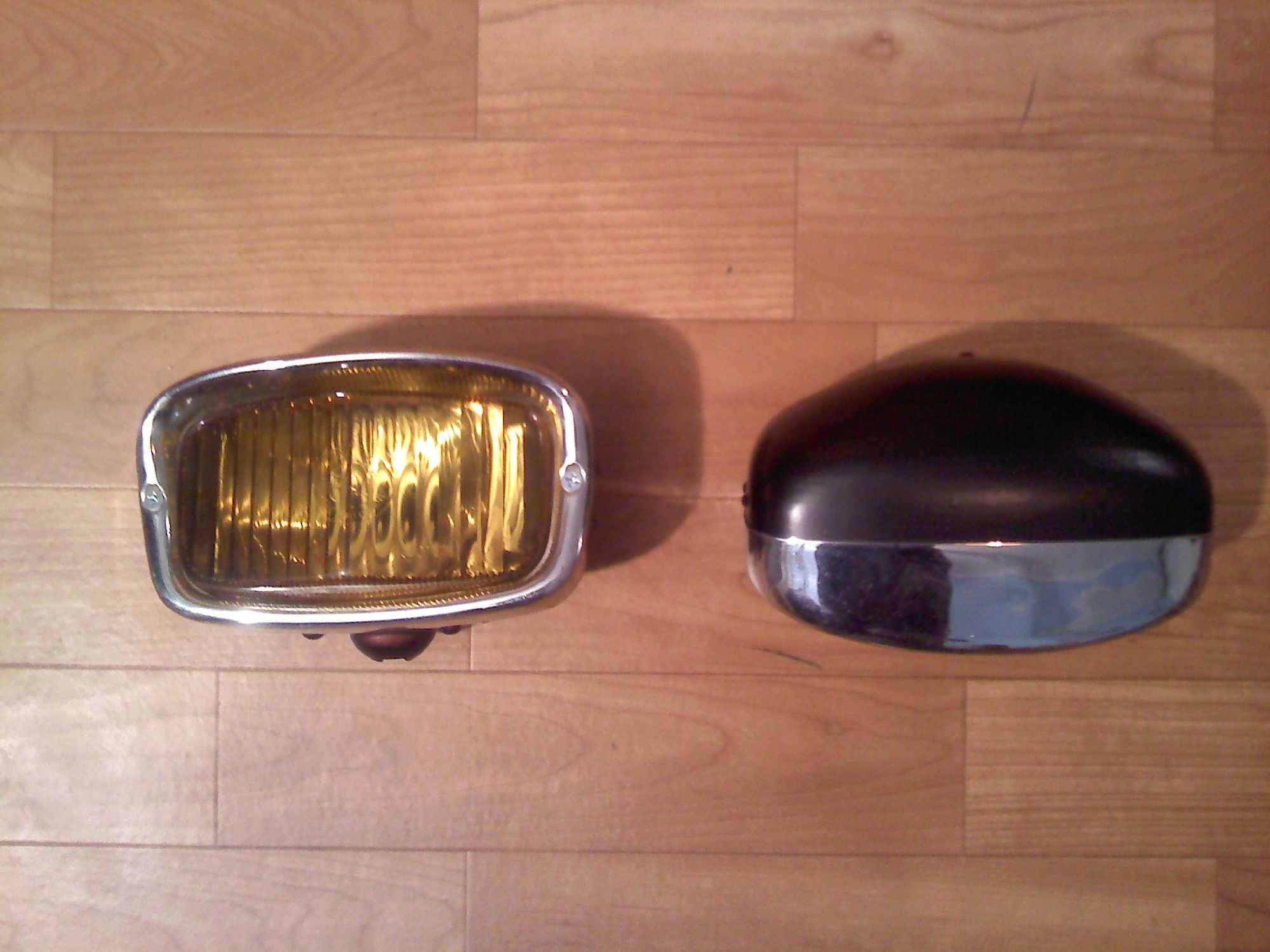

Z uvedených fotek je patrný rozdíl mezi přední čirou a zadní červenou optickou čočkou. Červené sklo je plně probarveno, nejde o dodatečné lakování. Obě čočky jsou shodné pouze rozměrem vnějšího rámečku skla, v sestavě s kovovým tělesem reflektoru jdou zaměnit.

Príspevok od užívateľa Zdicho » 30 Júl 2010, 12:52
Thomas: Jednoduše napsáno, přední mlhovka musí svítit pod horizontálu, aby neoslňovala, její primálrí účel je, aby řidič "viděl", kdežto zadní mlhovka plní funkci "být viděn", takže svítí i nad horizontálu. Právě proto má každá jinak tvarovanou optiku na skle, aby každý svítila jinak do prostoru.
