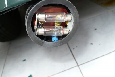

Príspevok od užívateľa JáPavel » 01 Apr 2010, 10:23
Takže ještě jednou na přání i s vnitřkem . Jsou tam žárovky 6V/10W . I přes to silné a tmavé červené sklo to svítí velmi dobře.

Príspevok od užívateľa hrubystyl » 02 Apr 2010, 00:01
Toto sa mi dost paci. Vkusne, nerusive a historicky korektne. :wink:
Ako sa u nas vravi: "Dzive a bavi, ne?!" :D
