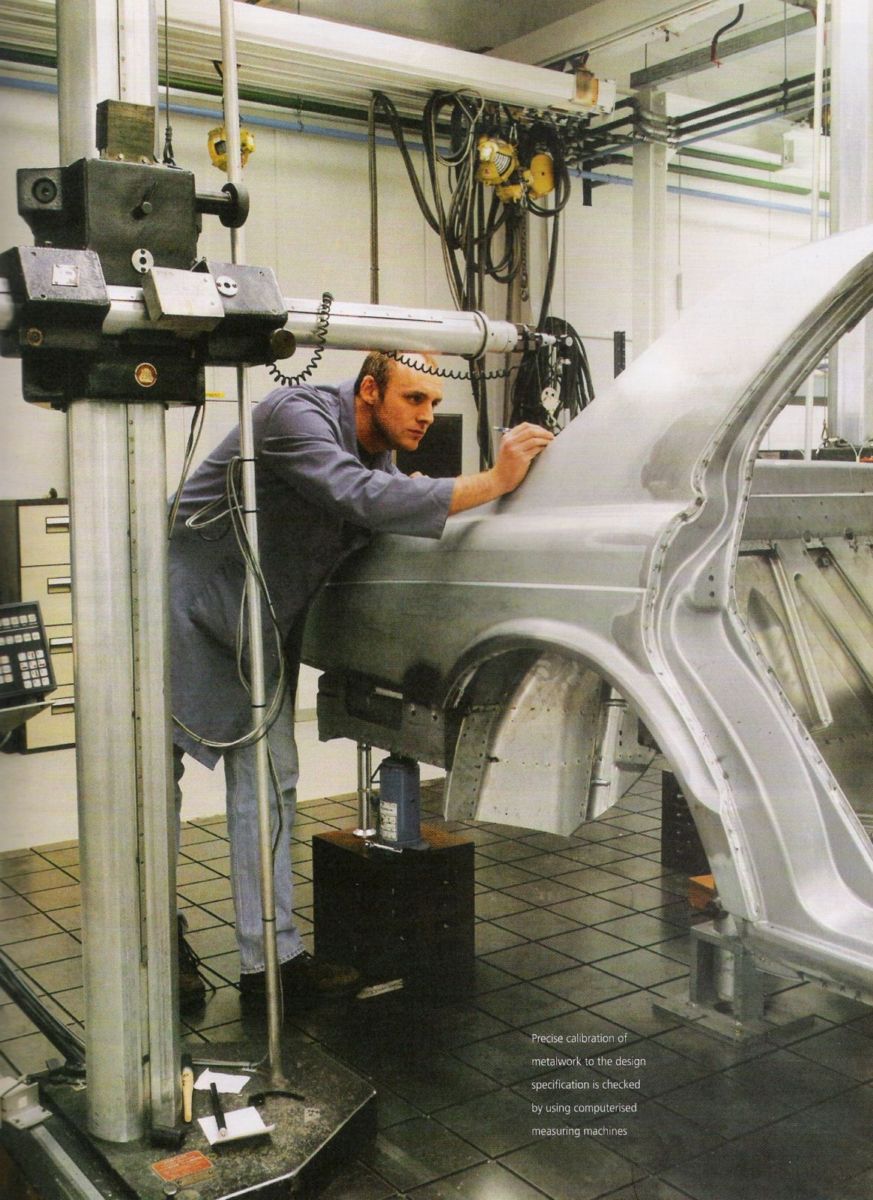

Vždycky když řešíme nějaký "plechový" problém těchto vozů, dle prospektů "s puncem jedinečnosti dané ruční výrobou" vždycky se mi vybaví tenhle obrázek z jednoho stanoviště seriové výrobní linky jisté automobilky, která taky do propagačních materiálů psávala o "jedinečné ruční práci"..... :D
