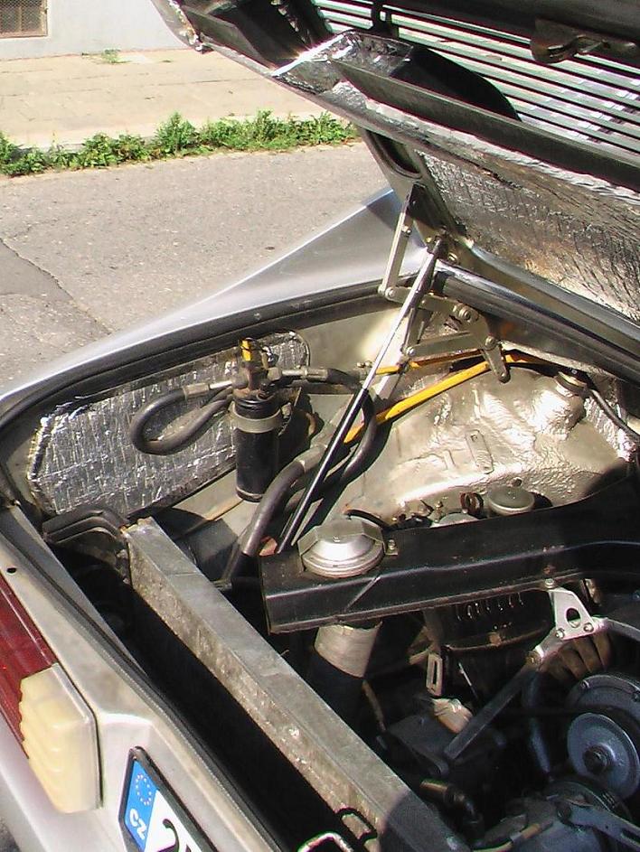

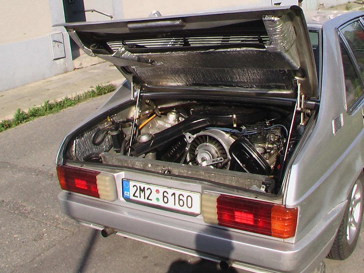

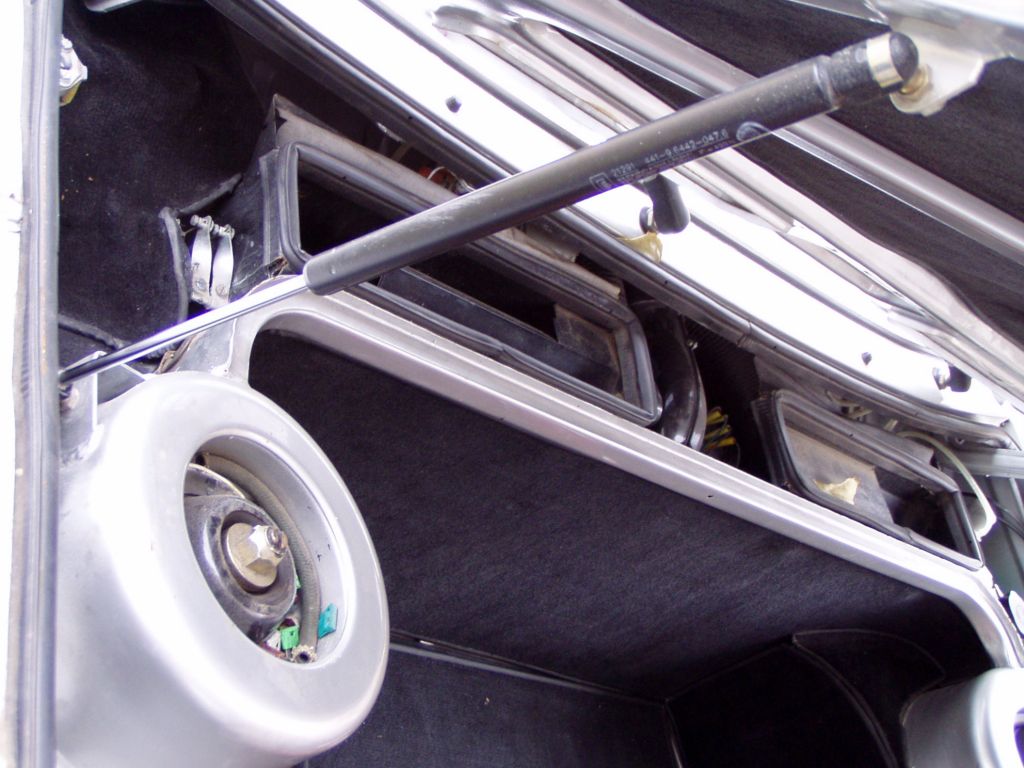

Viem , že na mojom aute je kopec práce, a niekomu sa to bude zdat vyhodený peniaz, ale aj tak som dotoho išiel, lebo som mal íst v piatok pre "novú" prednú kopotu, z ktorej však zišlo (ak by niekto mal napredaj tak dajte vediet), tak sme sa odrieagovali blbostami...a dopadlo to tak ako je na fotkách... vspery z favorita, za cca 150kč, pri otvorení treba prekonat určitú silu, apotom sa kapota otvorí sama, pri zatváraní takisto treba impuls sily, a kapota sa sama zavre(bez dotlačovania). vietor mi už kapotu na chrbát nezhodí... treba vyvrtat dve 8,2mm diery do "L držiaku" kapoty pre vrchný gulový čap vspery, a to je všetka neštandartná úprava na tatrofke. Dalej treba zohnút plocháč patričnej hrúbky do "L-ka" a ten opatrit sadou dier, jednu na upnutie gulového čapu vspery a dvoch dier na upnutie do povodného napínakú pružiny, za pomoci povodnel závlačky, ktorá vytvorí z drážok pre napínanie pružiny diery :wink: ...
Chcem sa Vás (čo to tam majú) opítat aké máte skúsenosti so vsperami v motorovom priestore, nevadí im teplo?
Skúšali ste niekto dat vspery aj na prednú kapotu? ako sa to chová tam?

Nevím jak se to chová na t613 ale na našem fanškovi to v zimně vypovídá službu... V létě to funguje - ale max teplota v autě byla cca30 stupňů...

Vepředu plynové vzpěry celkem snadno prohýbají kapotu v zavřeném stavu - není na jejich instalaci pevnostně řešena. A jestli si pamatuju správně, tak u aut kde vzpěry byly vepředu z výroby, byly na "pavoukovi" kapoty přivařeny výztužné plocháčky....ale už je to dloho co jsem to sledoval.

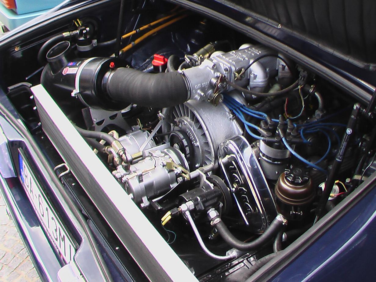

Ja mam vzpery aj vzadu aj vpredu na M95 a mam s tym len dobre skusenosti :-)

Radek: presne takej deformácie prednej kapoty sa obávam...
Etienn: nemáš náhodou nejaké foto prednej kapoty so vZperou????
páčilo by sa mi ak by sa predná kapota sama zatvorila (bez dotlačenia), funguje to tak? Ako sa otvára?

vzpěry plynové, to je jedié rozumne řešení jezdím na ně drahnou řádku let a není nejmenší problé.... přední tuším octaviazadní felda, si už přesne nepamatuji

Marekk: Foto nemam, sorry ale kedykolvek chces sa mozes prist na nu do Bratislavy pozriet, staci napisat ss.

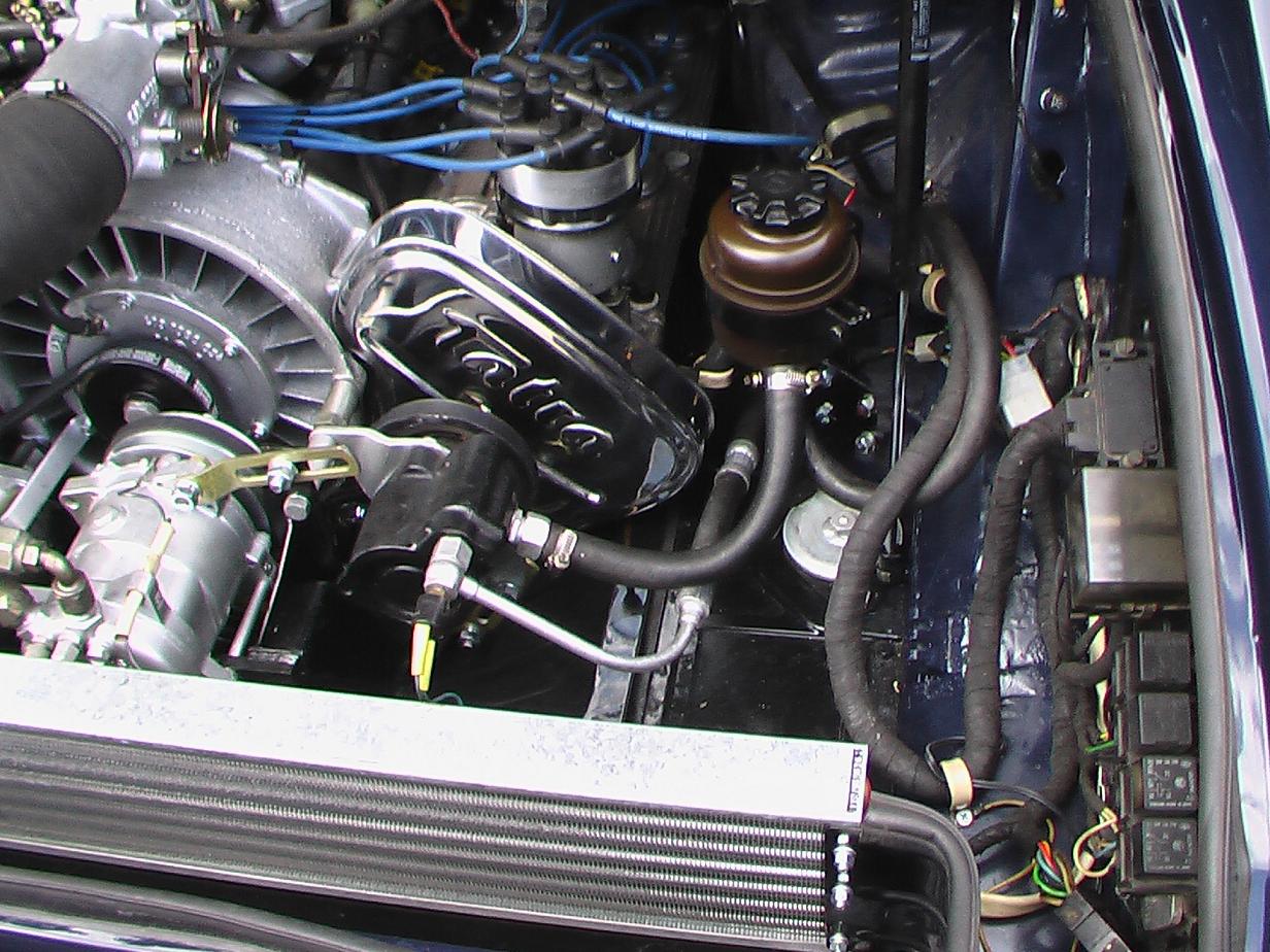

...ten motor je prekrásny...strašne krásny...ách...ale sú tam vzpery!!! :D , sú aj vpredu na tom aute? skúsenosti?...
ten chladič klímy je nový? ten je super!

Vepředu to vypadá třeba takhle....
