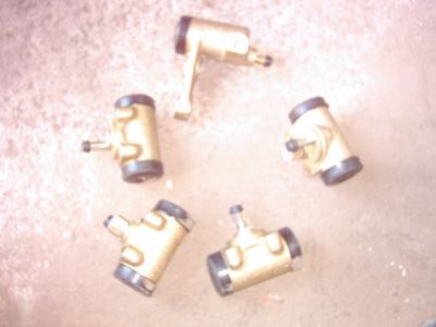

Repase brzdových válců, valců spojky a pod, dělá fa.
Repase brzdových a spojkových válců a prasátek, vhodné pro starší typy jako např Aro M461 a pod. Přijde díl jak nový. Petr Fiegr Stříbrná 9 Jablonec nad Nisou 466 02 tel 602 857 852
