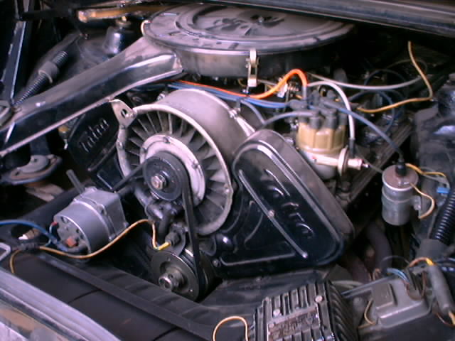

Matěji, jakou konstrukci? Neříkej, že ti to drží jenom na řemenech. To je proti přírodě... :lol:
Príspevok od užívateľa Mojžo » 14 Dec 2004, 21:38
Drží mi to len na remeňoch
Tie 2 pliešky tam nemám
Príspevok od užívateľa Luboš » 14 Dec 2004, 22:11
No ramena tam snad nikdy žádná nebyla, ale pokud máš motor víc ze trojky než z něčeho jiného, tak to na první pohled vypadá asi takhle:
Tohle je můj Model 91

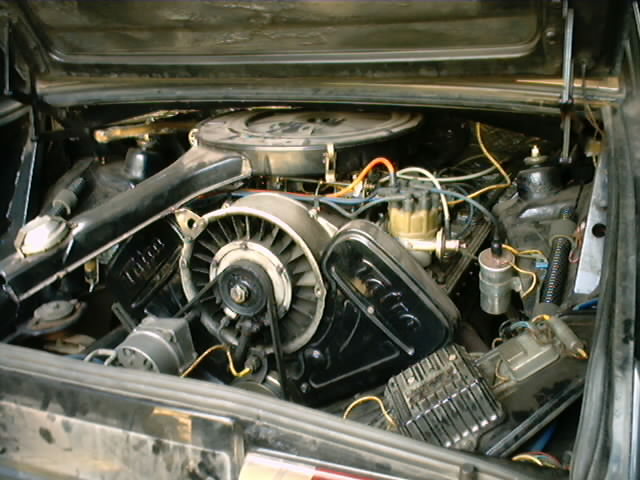

Príspevok od užívateľa Luboš » 14 Dec 2004, 22:17
Chtěl jsem tam dát spíš tuhle, tady je to líp vidět:
