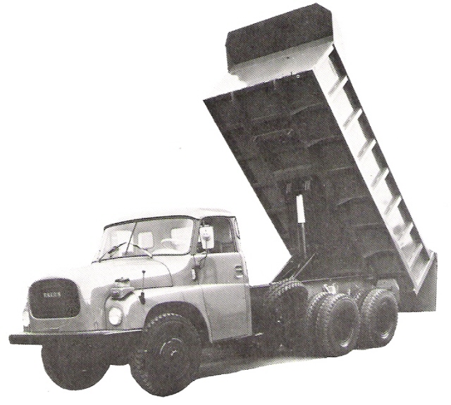

Príspevok od užívateľa Michael » 03 Okt 2005, 18:03
T-148 dk.jpg (156.42 KiB) 55073 zobrazení
Príspevok od užívateľa Michael » 03 Okt 2005, 18:13
Ještě doplním Matyjase, že ty hranaté světla se dávají na generálkované T-148 v Holešově http://www.mopas.cz .
Príspevok od užívateľa Michael » 03 Okt 2005, 18:30
někdy se chyba stane ...
T-138 S3 super.jpg (214.91 KiB) 55111 zobrazení
T-148 S3 super.jpg (234.25 KiB) 55088 zobrazení

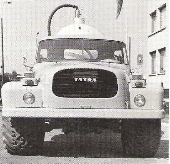

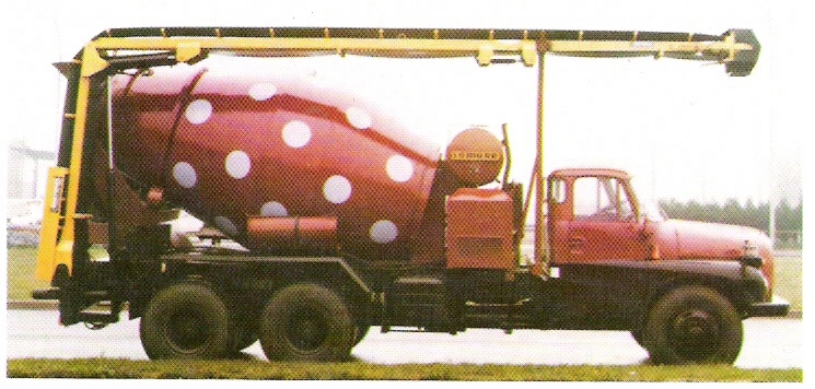

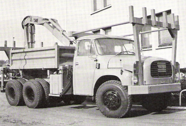

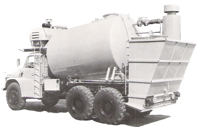

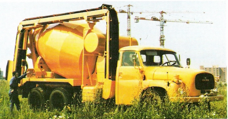

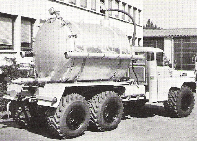

Príspevok od užívateľa Michael » 03 Okt 2005, 19:43

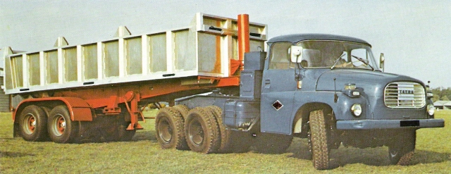

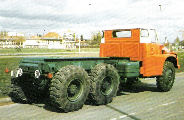

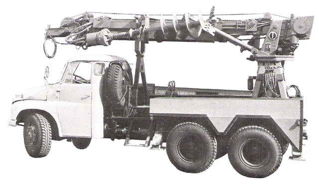

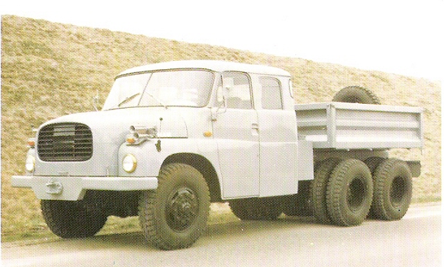

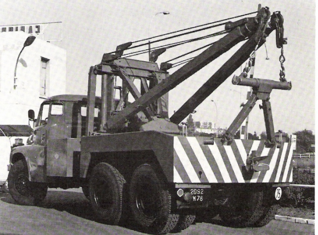

Príspevok od užívateľa Michael » 03 Okt 2005, 20:36
Obrázky pochází z prospektu firmy MAM-STRAGER z Francie ( v nějakém starém časáku SM byl také článek o Tatrách z Trappes ). Jinak firma jak je patrné z obrázků montovala různé speciální nástavby na podvozky T- 148 a také vyráběla různé speciální návěsy pro nákladní vozy.
Matyjas díky :wink:

U předposledního snímku T-148 b.jpg jsou zachycené skutečné proporce, nebo foto zkresluje? :shock:
FÍK
Príspevky: 218
Bydlisko: BRNO
Príspevok od užívateľa FÍK » 03 Okt 2005, 23:00
Ty tatry na fotkach a a b jsou totožne, takže o proporcich žadna řeč :wink:
Ale ma nazuty fasa papuče, že :?: :D

obrazky: rikal jsem si, ze to bude ten francouzsky "tuning".

FIK: fasa papuce, to jo !
Príspevok od užívateľa Mojžo » 04 Okt 2005, 09:37
Kokšoo... popač tam na tote gumy! To by som jak vyžral
