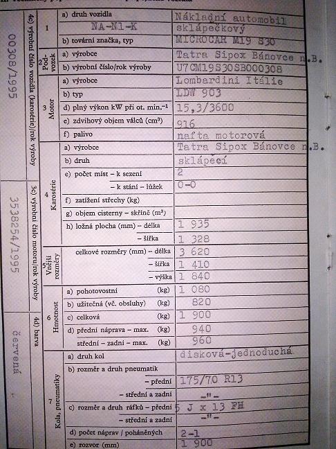

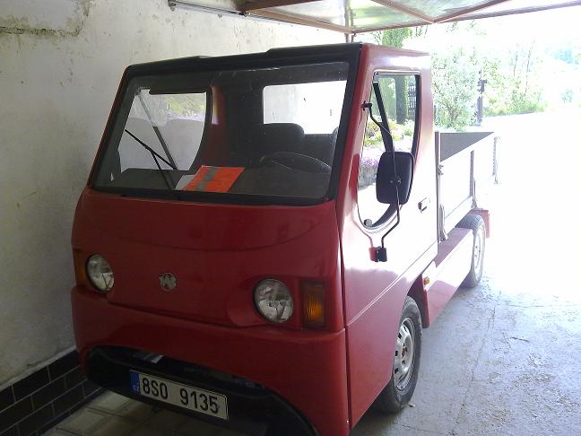

Co pak to asi je ?
Príspevok od užívateľa mikro26 » 18 Máj 2011, 12:45

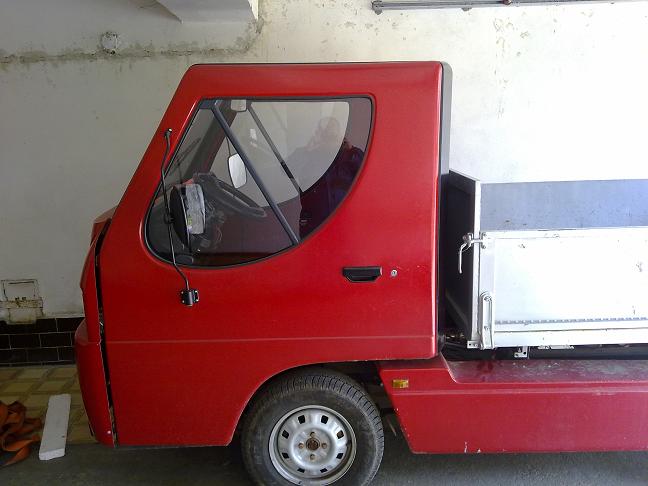

Copak to muže být ?

TAZ Microcar.

není toTatra Sipox nebo jak se ta tatramultikára jmenuje?

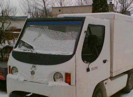

Jedná sa o dnes už pomerne vzácne užitkové vozidielko Microcar.
Firmy Tatra Sipox a TAZ boli svojho času poprepájané cez osobu jedného podnikateľa..

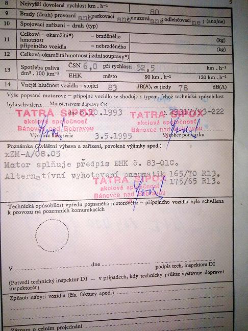

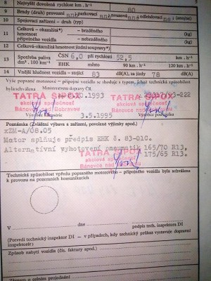

Ano správně je to tak jmenuje se to Microcar M19 a výrobce byl Tatra sipox

Tento kousek vlastním a je po kompletní renovaci mužete juknout na nějaký fotečky když jsem ji přivezl a demontáž atd http://mikro26.rajce.idnes.cz/Mikrocar/

..pěkná práce! Rozhodnutí renovovat užitkové auto, které nemá nic, čím by běžné oko laika upoutalo, není tak časté a cení se..

Krásná, poctivá práce. Jen mi není jasné, proč jsi to neudělal podle originálu? Nebo ten výchozí stav nebyl originál?

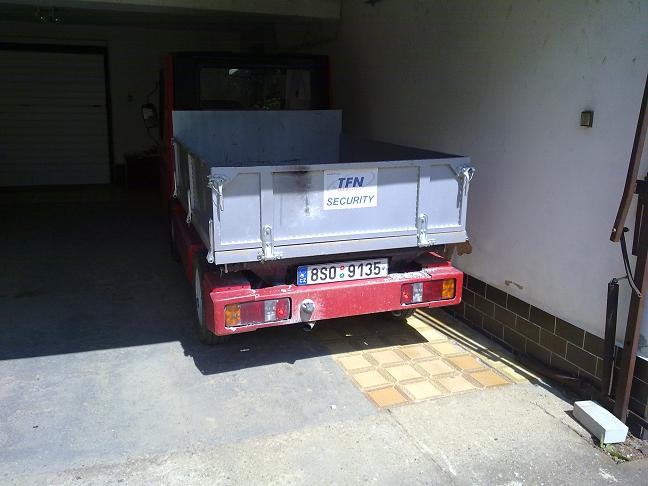

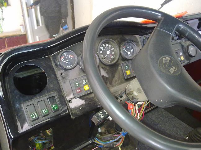

Tak bylo tu pár věcí co jsem chtěl změnit začnu u zadního nárazníku na 4x svařovaný zadní nárazník to jsem vyřešil rovným u plechem kde je zároven výztuha na tažné (které mi zatím nikdo nechce namontovat ) dále zadní světla jsem vyřešil zabudováním do nárazníku originál nad nárazníkem + dvě přídavné světla mám raději jeden celek . Korba nevyhovující zajištění ohnutým drátem cca 8mm se špatným přístupem tak je korba celá nová s možností rozebrat na plato , v kabině jsem zamontoval tlakoměr a voltmetr to je asi tak vše co je opticky vidět . Další věci jako nová elektrika, brzdy, výfuk , centrál s dálkou repase maileru generálka motoru to už nejní vidět :)

Kvôli originálnejšiemu vzhľadu by som ten oblúkový prelis pod čiernym sklom nafarbil na čierno.
Že je iná korba a zadný nárazník, myslím nevadí, hlavne ak pôvodné boli v dezolátnom stave.
Nech ti teda to autíčko slúži! :)
