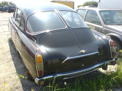

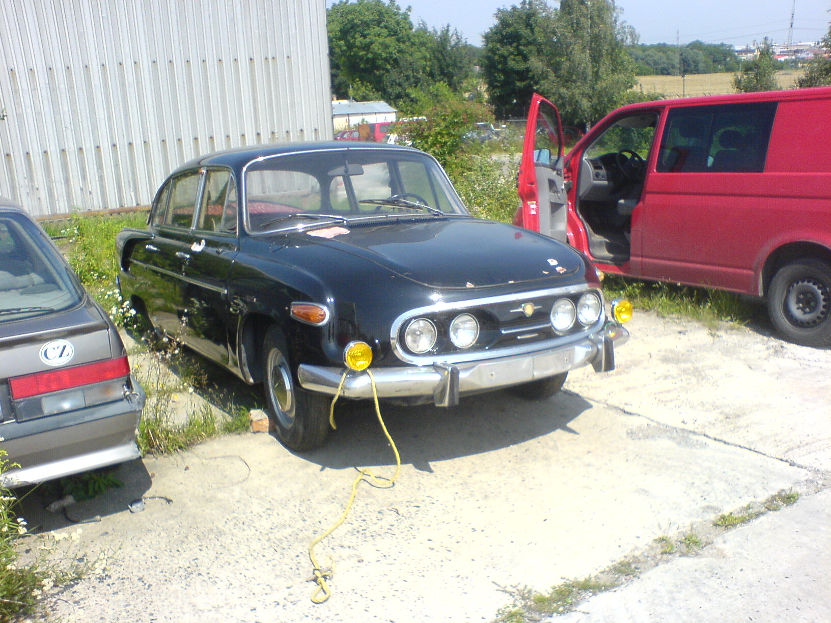

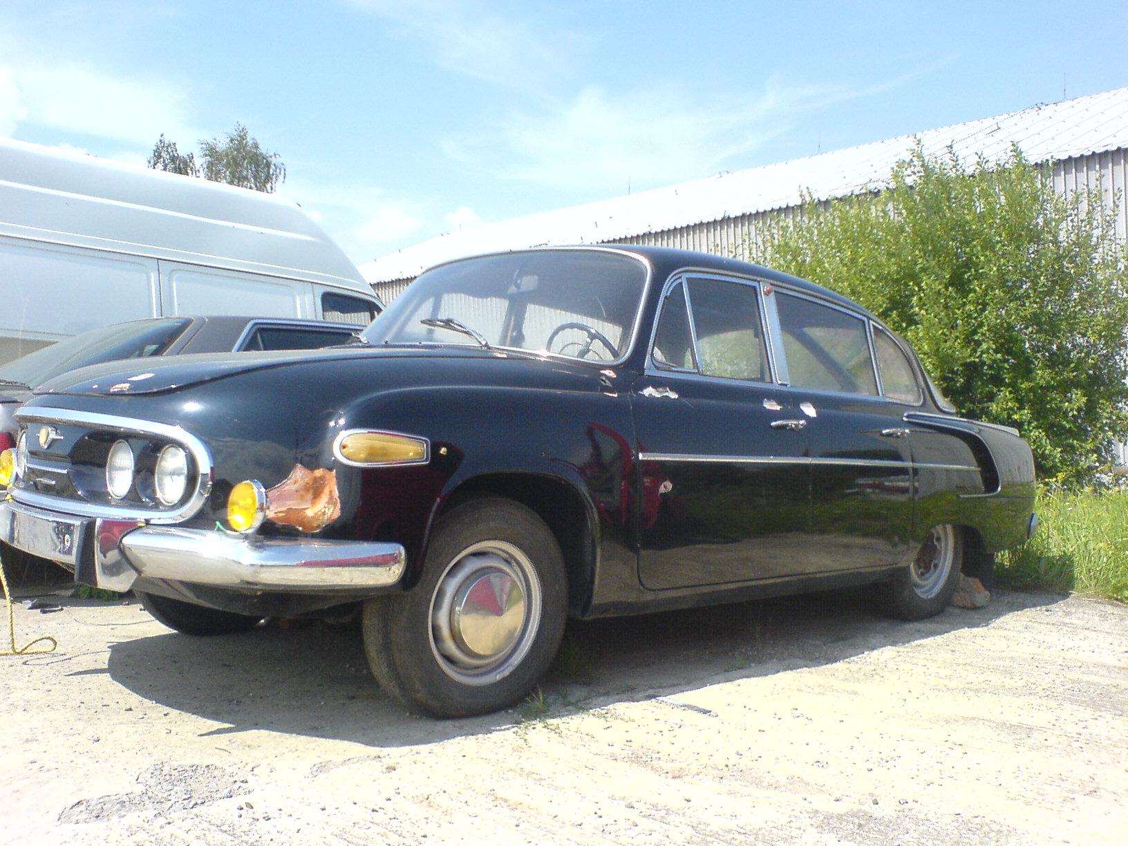

A je doma!!!
Príspevok od užívateľa bezik » 29 Dec 2008, 18:26
...kompletní a přepsaná, zahajuji oživení :D

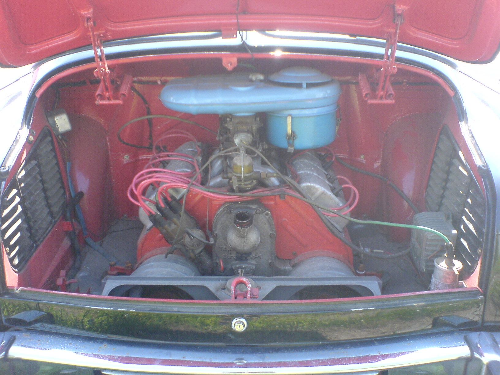

pedály vysej oba, mám ale pod ně nové válce, zkotroluji vedení a třmeny a uvidíme, asi bude problém i s válcem u spojky (ten na převodovce) dá se z něčím zaměnit :?: repasoval jej někdo :?:
Re: A je doma!!!
Príspevok od užívateľa jack » 30 Dec 2008, 09:48
Vysouvací váleček na převodovce se nedá nahradit (aspoň o náhradě nevím). Dej si bacha, často praskají oka jeho uchycení. Jestli bude zevnitř chycený, zkus ho vyhonovat, mělo by to pomoci.
Co se hl. brzdového válce týče, nenech se obalamutit náhražkami průměru 22 ze Škody 1203ky. Dej si tu práci a namontuj původní "krátký" válec průměru 25,5.

zatím jsem to jen vymontoval, oka jsou óká, honování si mohu zařídit, a rozebírá se to tak že se vyjme pojistný kroužek a pak vytáhnu pístek ven :?: předpokládám že tam bude nějeké gufero - existuje náhrada :?: ...a repase brzd. válce se týká jen výměny gufer/těsnění a kontroly povrchu válce nebo i něče jiného :?: lze tyhle vnitřnosti sehnat?

Príspevok od užívateľa jack » 30 Dec 2008, 10:34
Firma renovující brzdy :
http://www.bekas.cz
Těžko na dálku radit s renovací válců, ale určitě rozebrat, vyčistit, mrknout na pracovní pochy válce a pokud máš možnost, nechat vyhonovat. Těsnící gumičky seženeš v bekasu. Taky si přečti pár rad z fóra, například zde :
http://www.tatraportal.sk/forum/viewtop ... v%C3%A1lce
Co se týče razítka, omlouvám se, jedná se o těch 25 litrů levnějšího benzínu, podobný záznam má v techničáku i otec.

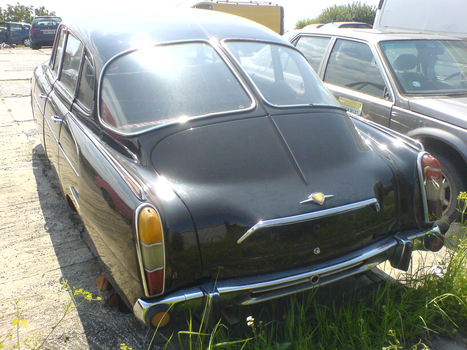

Podle stavu Tatřeny bych si tipnul, že byla asi dělaná a pak dlouho stála venku, že? Jak je na tom podlaha a interiér?

ano dělaná byla, vyvařené lemy, podlaha asi starší ale podezřelými místy sšoubovák neprošel, prahy a patky dělané, interiér kompletní, vyšisovaný od sluníčka, 2roky stála venku- na pár místech popraskal nový lak bo byl naprasen s plničem přes ten původní, akumulátory zánovní chyběl bufík- už mám zánovní, a jako malý bonus jsem objevil v kufru pěknou golasadu od Tony, děkuji za tip na brzdy :!:
