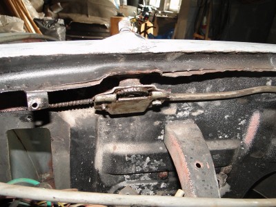

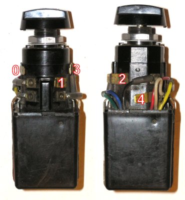

V mé 603 (model 1975) je jako ovladač stěračů použit rotační přepínač s integrovaným cyklovačem (viz fotky). Je to originální řešení, nebo předchozí majitel trošku "tunil"? Jaký přepínač je původní? V dílenských příručkách (a různých dodatcích) jsem o cyklovači nečetl.
Díky za informace.

Re: Stěrače 603 - cyklovač
Príspevok od užívateľa Luboš » 16 Jan 2008, 00:25
Tak předně, "T603 Model 75" neexistuje! Předpokládám, že se jedná o T2-603 Model 69 vyrobený v roce 1975. Já mám auto z května toho roku a ovládání stěračů má klasické, jako každá šestsettrojka, vedle spínací skříňky je třípolohový přepínač dvourychlostních stěračů.
Tohle je cyklovač, který se začal používat ve Škodě 100 v roce 1969, která jinak měla po celou dobu výroby pouze jednorychlostní stěrače a všechno včetně ostřikovače se ovládalo jen tímto jedním knoflíkem. Poloha doleva zapínala normální chod, středová - všechno vypnuto, doprava pak byly tři polohy cyklovače a stlačením se zapínal ostřikovač. Z nouze je pak měly taky jedničky T613. Návod k obsluze z roku 1974 sice uvádí cyklovač, který může být montován na zvláštní přání odběratele (podle nákresu má být umístěn kousek na spínací skříňkou), ale nikdy jsem ho neviděl, tak nevím, zda by to mohl být tento typ. Každopádně tenhle knoflík do té palubní desky moc nepasuje...
Príspevok od užívateľa ondrej » 16 Jan 2008, 10:03
Takýto cyklovač sa do T603 mohol montovať ako "zvláštna výbava", niekedy bol montovaný dodatočne napr. v značkových servisoch. Aj gombík je v poriadku - ak mala T603 cyklovač, používal sa tento gombík.
Príspevok od užívateľa Standa Dosadil » 16 Jan 2008, 21:10
Příště raději místo "model 75" napíšu "Tatra 603, rok výroby 1960, při generálních opravách bylo docíleno stavu jako T2-603 model 1969, ovšem navíc dovybavena tyristorovým zapalováním".
Spodní fotku jsem objevil na netu při pátrání, kam a kdy se zmíněný přepínač montoval. V mém autě je použit originální knoflík (s redukcí z 6mm díry v knoflíku na 4mm hřídelku). Instalace je provedena odborně a přepínač (doteď jsem si myslel, že má jen čtyři polohy) funguje následovně (zleva): cyklovač - vypnuto - pomalu - rychle.
Pokud najdu šotka, který občas způsobí, že jeden kyv stěračů trvá asi půl minuty, v přepínači-cyklovači, tak tento poletí a bude nahrazen originálním přepínačem. Pokud by byla fotka originálního třípolohového přepínače, tak bych se vůbec nezlobil - netuším, co bych měl případně koupit.
Děkuji vám za informace.

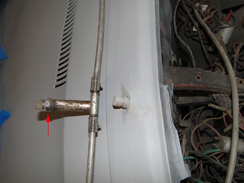

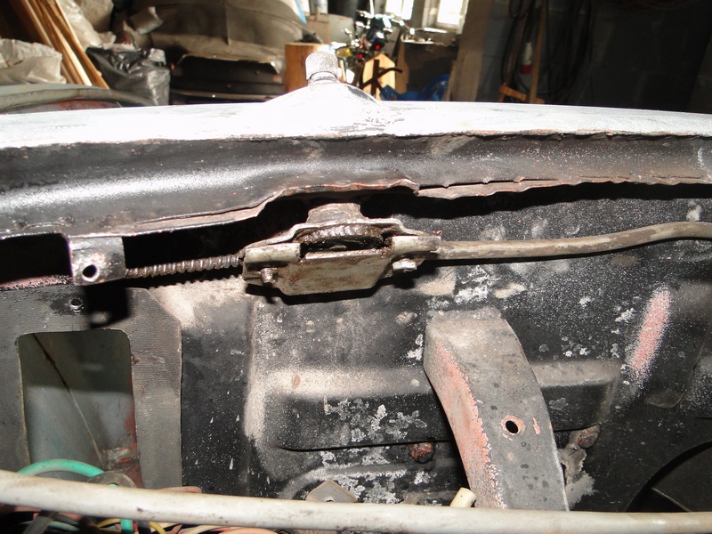

Zdravím ,aby som nezakladal nové vlákno tak to dávam tu. Vie niekto ako sa demontujú tiahla stieračov ?Vďaka .
Príspevok od užívateľa Jerry » 01 Jún 2010, 19:23
Vyštoubuješ matku na torpédu a hřídel s převodem vysuneš pod palubovku, pak se vytahne lanko z trubiček i z převodů ke střeračům. Je dobrý to vyndat i s motorem jako celek.
Príspevok od užívateľa jano_f » 01 Jún 2010, 21:27
Hmm. Jerry. Puzdro hriadelky je z hlinikovej zliatiny a je ulozene v karoserii. Vplyv posobenia vody je zasadny a neverim ze "vysunutie" to vyriesi. Ja som bol nuteny pouzit vrtak fi 12. Takze je vhodne zvazit, ci sa daju zohnat pouzitelne ine diely na spatnu montaz nakolko tisichran a zavit su pomerne chulostive na tlak vyvolany trebars kladivom s podporou WD40. :)

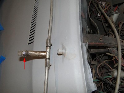

No ja som to skúšal vypáčiť no a nič karoseriu som poohibal a nešlo to karoseriu som kupil takuto opieskovanú ,takže rokmi čo sa tam dostala voda teraz tam je aj piesok.Mám aj druhé celé tiahlo aj s motorčekom pozeral som na to a vyzerá to tak ako keby to len trebalo vytiahnuť .Akú matku treba povoliť ak sa to dá na tej fotke vyznačiť tak skuste to naznačiť zajtra odfotim tie stierače čo mám nahradne.

Príspevok od užívateľa Jano 57B,603 » 02 Jún 2010, 17:49
Matka tam nieje (ak ste mysleli tu čo je na foto) vyzerá to tak, že by sa to malo už len vytiahnuť ,ale nič búchal som aj s kladivom dal aj olej aj brzdovú kvapalinu a nič .Asi tu už pomôže len flexka.No škoda tých stieračov .
