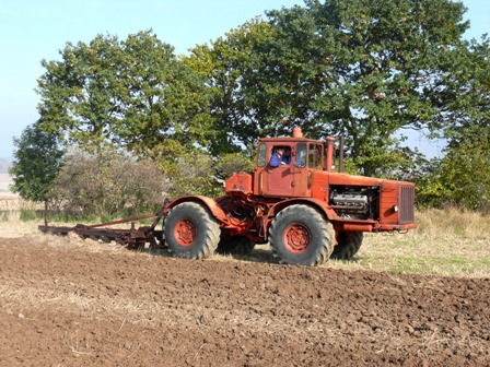

Sviští tam bud 1 nebo 2 turba, a bud z Kirovce, nebo z Liazky - těm je jedno , co tam dají . Motor z 815 tam dát nejde, nevleze se do kabiny, válce totiž svírají u T 813 75°a T815 90° , jiný ůhel a motor je díky tomu širší .ivkej napísal:a čo tie trucktrialové? čo na nich potom tak sviští ak to nie je turbo?alebo to bola nejaká prestavba a pasovali tam motory z 815-tkového ťahača s dvojitým turbom??
Myslím, že to na slovensku taky máte ... Je to véééélllíííkkkkýýýýý TRAKTOR !ivkej napísal:díky moc, a čo myslíš pod názvom kirovec??
mmmmm.....premýšľam ale nenapadá ma ničbazilisak napísal:Myslím, že to na slovensku taky máte ... Je to véééélllíííkkkkýýýýý TRAKTOR !ivkej napísal:díky moc, a čo myslíš pod názvom kirovec??

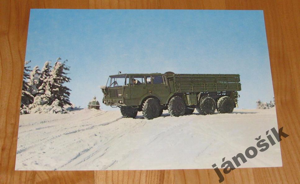

Ta vysazená mřížka (nebo taky "grill")polského pisatele skrývá chladič oleje motoru...ten je před vlastním ventilátorem....ladis napísal:Tohle chci 1:1
Ta "vysazená" mřížka chladiče neskrývá dmychadlo, jen tlumí hluk. Armádě je hladina hluku ukradená, takže vojenské verze tuto úpravu nemají.
