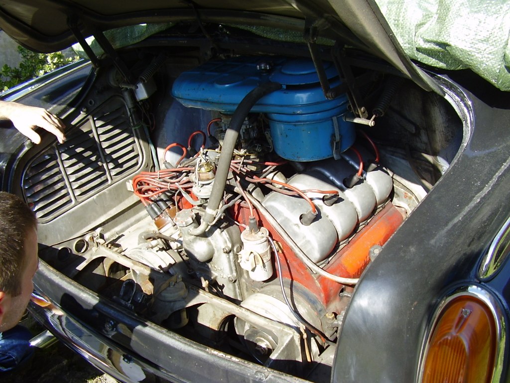

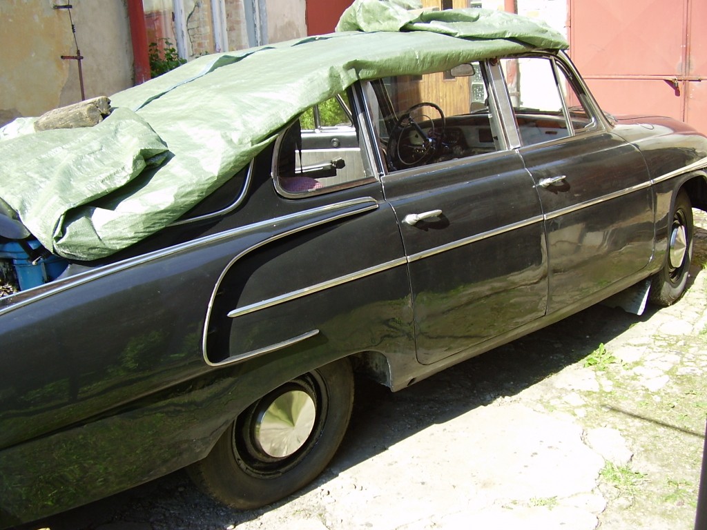

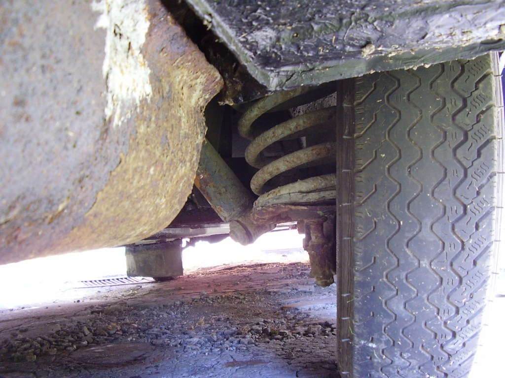

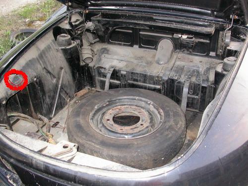

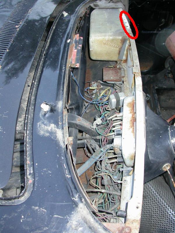

Idem asi skocit za yodpovednymi, teda ,,policii". Auto este nemam a musim sa ponahlat. Som zvedavy co mi povedia. Inak to auto hrdzu ma, vsak tatra a hrdza, to su asi synonyma. Ale este za doby byvalej preslo GO, vsetky dutiny su nejake mastne, ako keby naolejovane. Akurat majitel natrel predny kufor a zadu tie rohy k v kufri farbou. Problem mozno je ze je to 73 a ma bubny, v prednom kufri ma len jeden stitok, a to len ten maly. A Motor,hmm. Ist isiel . akurat ked som prisiel tak majitel uz ho pred tym startoval, bo bol horuci a raz pocas skusania nesiel nastartovat. (Startovanim pri motore to ale chytilo). A este som sa ani neviezol.

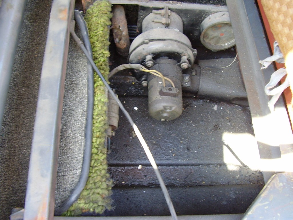

Co sa tyka podlahy, tak ta je pristupna iba zospodu a pod sedadlom. Vsimnite si prosim koleno z bufika.

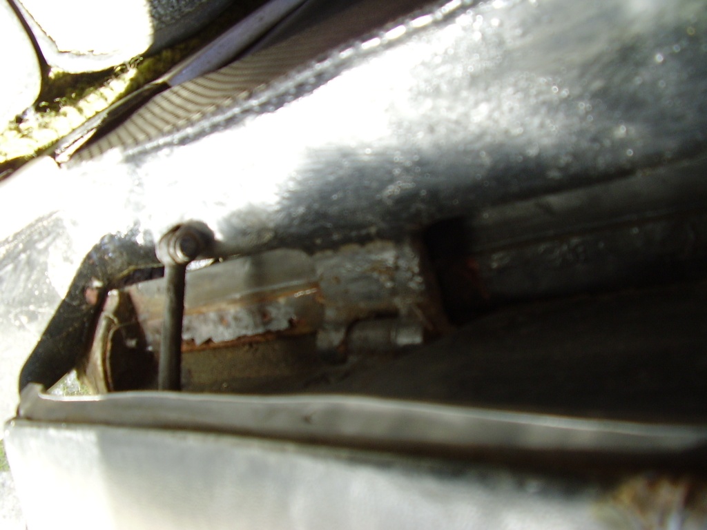

A ten lak je popraskany na strece. Prezera spod neho ten cerveny Tatra-tmel. Co si o tom myslite?

Auto z roku 1973 nemůže mít bubny. Buďto je to M68 z let 1968-69 nebo velmi vzácný M69/I z roku 1970 nebo je to nějaká splácanina. Pravděpodobně starší auto s vyměněnou karosérií a možná i motorem, to se při GO kdysi běžně dělalo. Takže to zřejmě nic moc originálního nebude, štítek chybí nebo je nečitelný na naprosté většině tater. Má to nějaká výrobní čísla?
Ohřátý motor se startuje dlouho, 10 vteřin není vyjímka.
S červeným tmelem bude praskání laku asi pokračovat na zbytku auta.
Odhlásit u nás to půjde vč. vyzvednutí značek z depozitu, ale auto musí mít platné TK+ME a zaplacené povinné ručení. Pokud to nebude provádět původní majitel, chce to mít nejraději ověřenou plnou moc na všechny tyto úkony.
