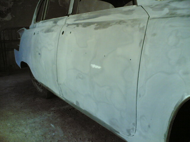

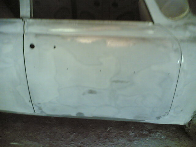

Príspevok od užívateľa 603-1 pepa » 07 Feb 2006, 19:39

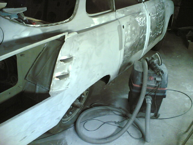

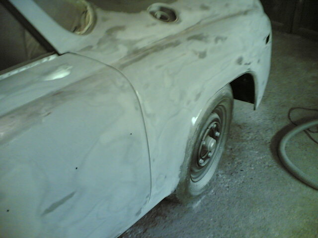

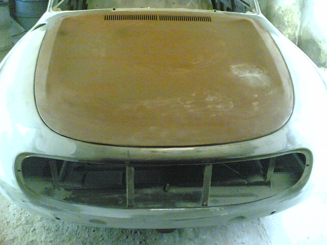

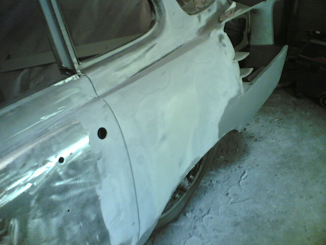

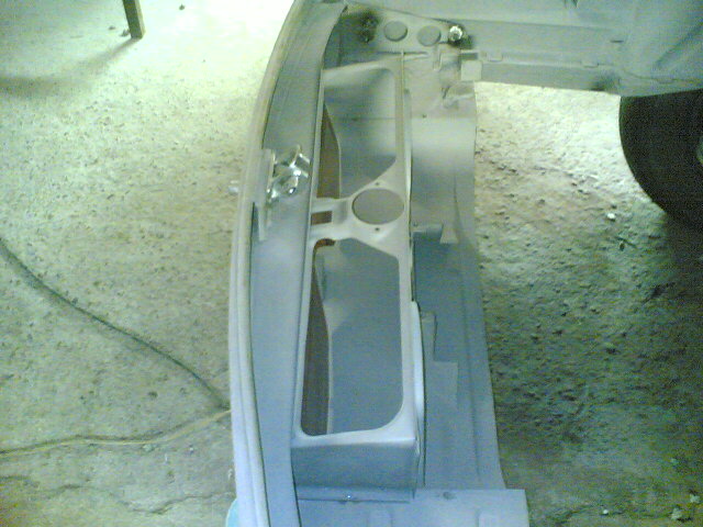

Posílam pár fotek z průběhu přípravy laku T603-3
Kopie - 07022006(005).jpg (64.95 KiB) 19760 zobrazení

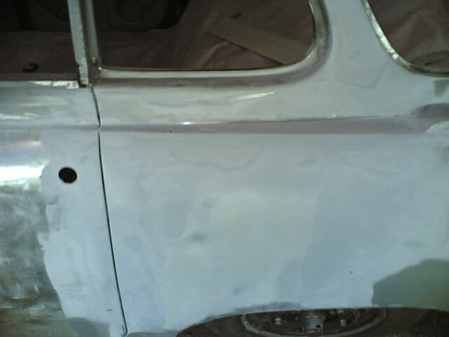

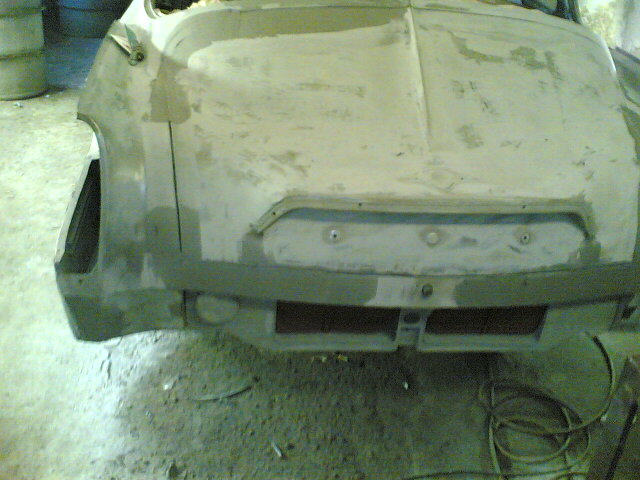

Príspevok od užívateľa 603-1 pepa » 07 Feb 2006, 19:41
Nějak se mi to sem nechce dostat, pokus č.2
renovace 1.jpg (58.94 KiB) 19757 zobrazení

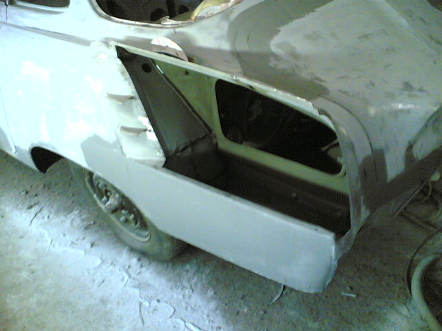

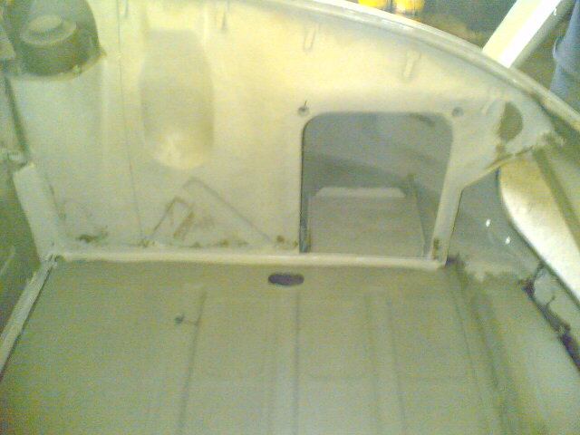

Príspevok od užívateľa 603-1 pepa » 07 Feb 2006, 19:44
další pokus
renovace 4.jpg (49.13 KiB) 19747 zobrazení

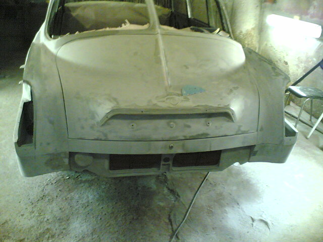

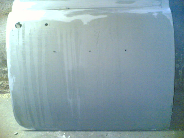

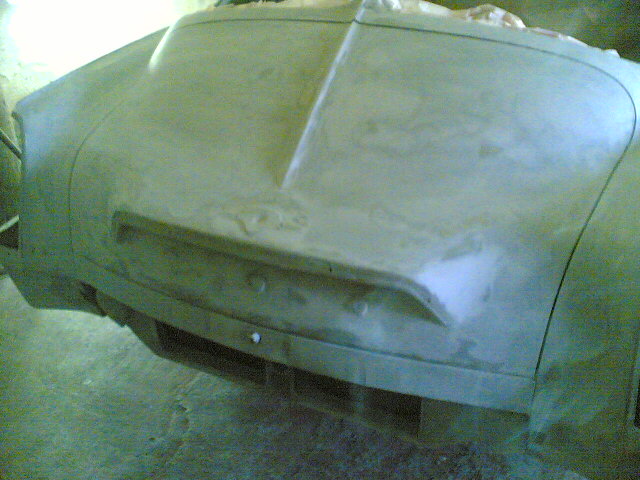

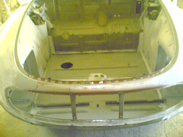

Príspevok od užívateľa 603-1 pepa » 07 Feb 2006, 19:57
Další
renovace 4.jpg (49.13 KiB) 19708 zobrazení

Príspevok od užívateľa trener » 08 Feb 2006, 00:15
Ahoj aj mna to tento rok čaka , nemam ešte prahy podlahy ako si to riešil Ty ? Tie čo ponukaju v Ecorre su dost drahe a vraj ani dobre nepasuju,tiež mam 603-3. r.v.75. kazda rada dobra...

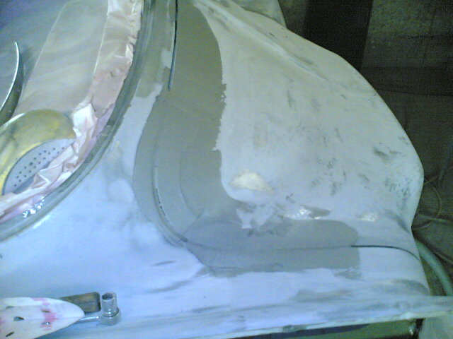

Príspevok od užívateľa Kontráš » 08 Feb 2006, 09:24
Na jedné fotce vidím brusku o které taky uvažuju. Jak se ti osvědčila? používáš ji jen na tmel nebo i broušení starých nátěrů?
Príspevok od užívateľa Zdicho » 08 Feb 2006, 10:11
Hliníkový tmel? Osobně s ním nemám dobrou zkušenost, špatně drží a praská. Kdysi mi jej chválili v lakovně vedle Ecorry, ale moc se mi to nakonec nelíbilo. Proč jej používáš? Ty vytmelené spáry vybrušuješ až po zaschnutí? :shock:
603-1 pepa
Príspevky: 225
Príspevok od užívateľa 603-1 pepa » 08 Feb 2006, 20:53
Ahoj chlapi, ohledně téhle Tatry, tak ta tu jsem dělal komplet z nových dílů. Prahy, př.blatníky i s podběhama, zadní blatníky venkovní kusy, čelo, kapoty, dna v zadních kapsách. Ecorracký prahy nekupovat. Jednak jsou drahý a hlavně vůbec nefungujou na auto. Ohledně té busky tak je to
od firmy Festo typ RO 22. Je to to nejlepší co na trhu může být. Hlavně má nucenej oběh, což znamená že se nedá rukou zastavit. Krásně se s ní
dá brousit cokoliv. Co se týče toho tmelu s hlinikem, tak s tim mám jen ty nejlepší zkušenosti. Je teda od firmy AIRO a neni zrovna nejlevnější.
Doře se snim pracuje, nepraská a hlavně se ani nepropadá. Dělam sním už hezkých pár let a nemam s nim vůbec žádné problémy. Moho vřele doporučit.

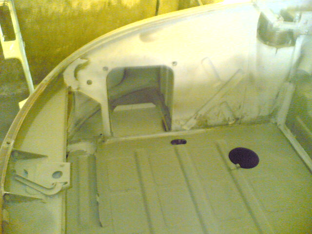

Príspevok od užívateľa 603-1 pepa » 15 Feb 2006, 20:52

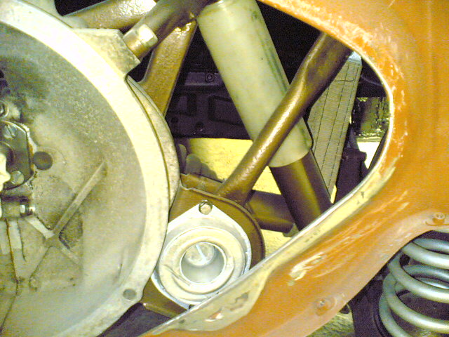

Tady je pár dalsích fotek

Príspevok od užívateľa trener » 15 Feb 2006, 22:58
Dnes som bol zase na nakupoch po Slovensku na ND na moju 603 . Par veci som zohnal, ale pohlad na to čo je na fotkach hore, ma čim dalej nuti sa zamysliet ci tuto moju Tatricku nezverim do ruk nejakemu odbornikovy. Dnes som bol na reči s chlapikom, co prave jednu dokončil a trvalo mu to 2,5roka je vraj ako z vyrobneho pasu. posle foto tak dam kuknut.

Príspevok od užívateľa 603-1 pepa » 15 Feb 2006, 23:19
Záleží jak je kdo zručnej a jaký má podmínky. Mně třeba trvala klempířina u tohodle auta dva a půl měsíce. Pod lak jí momentálně do tohodle stádia dělam 3 týdny. Pokud si nějaký věci zvládneš sám, tak si je sám udělej. Dá se na tom docela ušetřit. Jinak jsou věci který je lepší svěřit někomu kdo se tím vysloveně zabývá, jako je třeba lak a pdobně.
