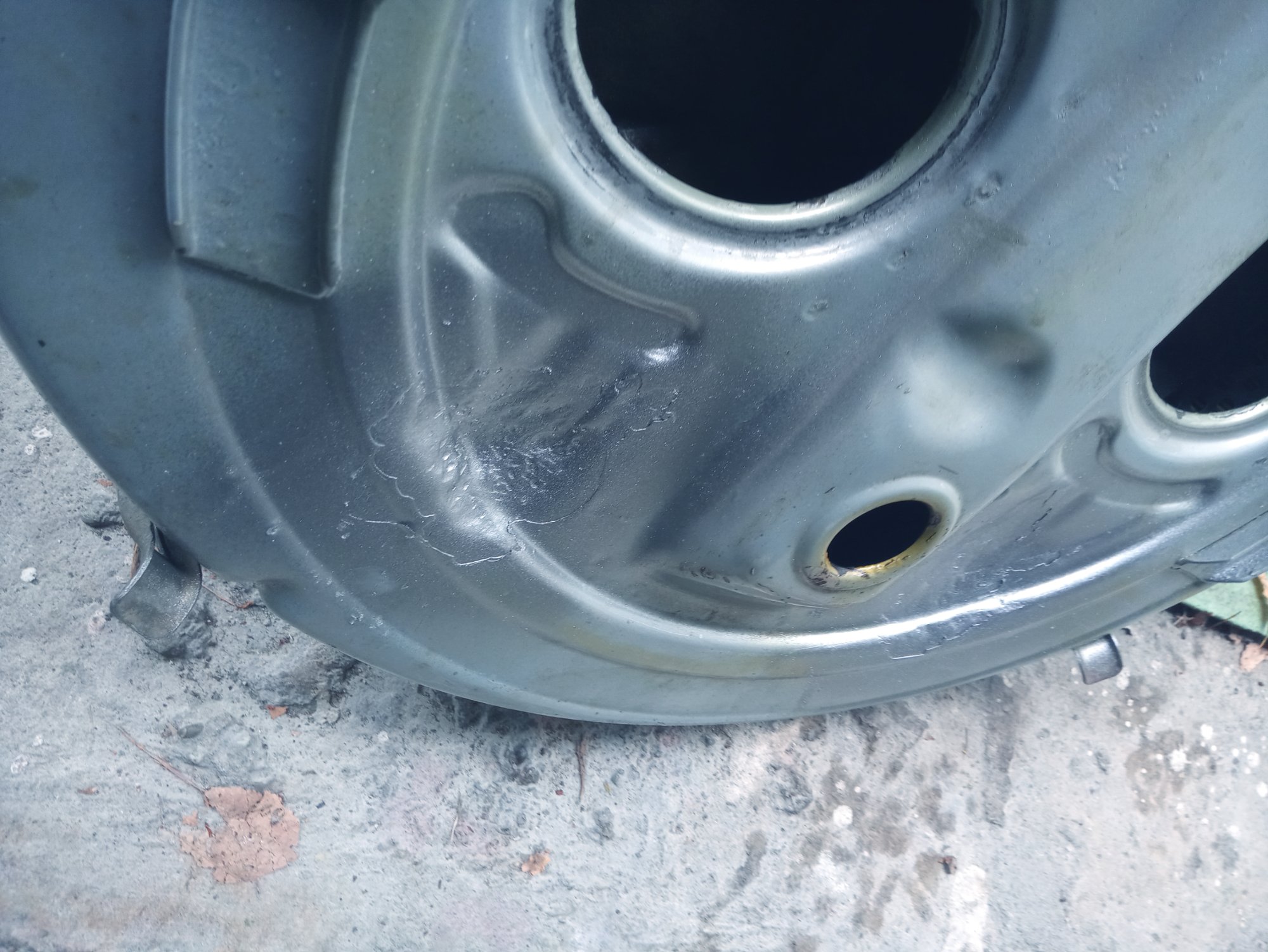

filterbox sa opiera o skrutky sitiek na karburatoroch. vibracie sa prenásaju z filterboxu na skrutky a tie sa nasledne uvolnia a benzin zacne tiect na karburatory a motor.

Príspevok
od užívateľa SKRAT5OO » 28 Mar 2023, 15:07
Uprava kladivom
teraz je miesto cca. 2-3mm medzi skrutkou a filterboxom.

Príspevok
od užívateľa Jerry » 09 Apr 2023, 22:50
Zajímavý postřeh. Nikdy jsem si nevšiml, že bych měl odřený filtr v těchto místech. Až budu u auta, zkontroluju. Díky
