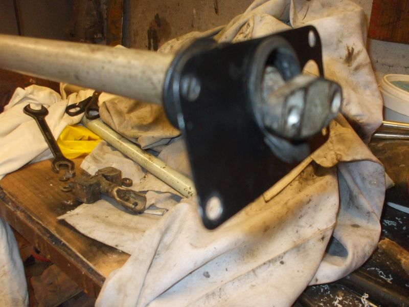

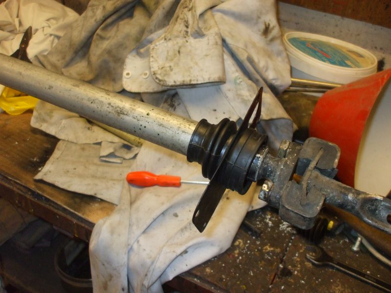

nemá niekto tieto 2 diely náhodou.. viem že ten plech asi nie je problem ale tá manžeta údajne je.. a písalo sa tu o tom ale neviem to nájst.. Ak by niekto ich mal tieto diely pripadne vedel kde zohnat.... kúpim.. dakujem

To je řazení ze 603? Pokud si vybavuju tak ten plech má na jednej straně vylisovanou hranu a na ní je guma nasazená. Zkusil bych si změřit průměr hranky na plechu a průměr táhla a nepovídej, že se na to nic nenajde, když se dělá všelico. Napadá mě měch na brzdovej válec, ale nevim průměry na 603... Myslim, že spousta aut jezdí bez týhle manžety. Nebo pak udělat důkladně a postaru měch z kůže a promastit ji. :wink:

Na fotkách je tam narvaná guma z brzdobého válce a ještě obráceně :cry:
Nic se tam nevejde, je tam málo místa a pokud se tam něco vymyslí, nefunguje dobře řazení. Jedině udělat tu kůžičku, co byla origo. Když tam nebude nic, také se prd děje. Hned vedle je díra na bovden tachometru a nikdy ho nic nekrylo. Je tam možná větší vůle , než u té řadičky.

Ahoj,
v katalógu som nič nenašiel... ale pametam si že keď som to demontoval tam bola nejaká manžeta...gumová ale rozpadnutá ja mam ročník 59 tak neviem čo tam bolo...originál.. :( fotky čo som dal sú z inej tatry pri oprave.. tak neviem... ale aj tak dik...
