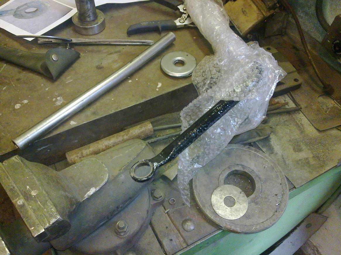

Ahoj, potřebuji pomoc...začal jsem repasovat přední nápravu T613-3 a zjistil, že mám úplně vytlučená oka stabilizátoru. Nový nemám, tak chci starý opravit. Máte někdo nějaké zkušenosti s tímto? Zajímaly by mne rozměry zdravého oka (se stabilizátorem musím vyměnit trubičky na tom dlouhým šroubu). Má představa je, že vysoustružím vnitřek oka (vložka) na určitý průměr (dle trubičky-nevím jak velkou vuli nechat), tu vsadím do oka a pomocí velkých podložek uzavřu (ovařím). Jaká má být tloušťka oka? Dík za rady!

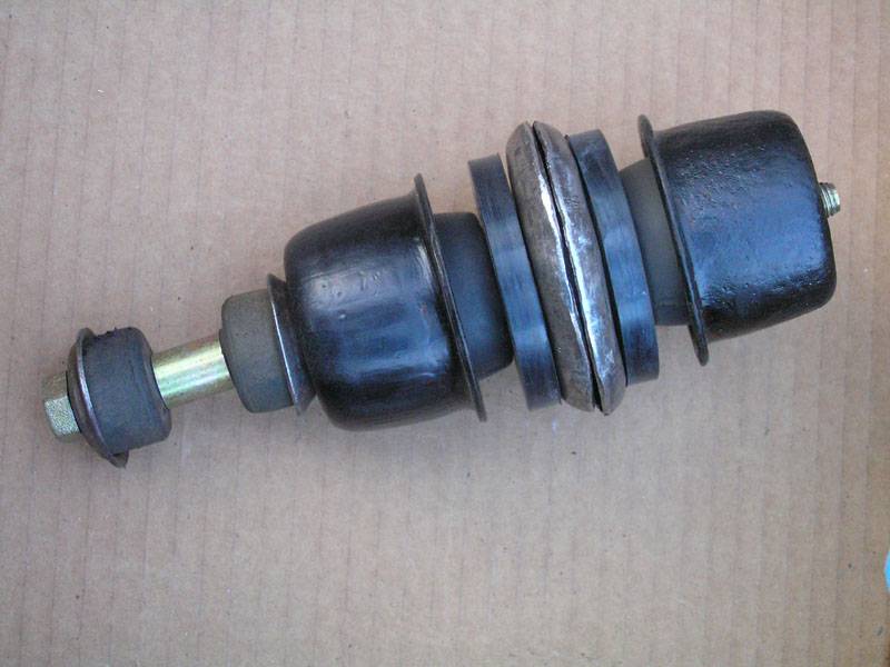

Originální vnitřní průměr oka je 23mm. Do něj pak přesně sedne z jedné i z druhé strany silentblok a přesně vnitřkem výjde ta trubička.
Jak lze stabilizátor opravit přikládám foto.

Pěkné, děkuji, ale moc dobře nechápu...nebyl by schematický řez? To oko co je na fotce, není kované? Já myslel, dle vzhledu mého, že je to výkovek.

Pro lepší znázornění si dovolím použít fotky z webu http://www.t613.ic.cz/.
Ano, stabilizátor i s okem je výkovek. Stačí vzít odpovídající trubku nebo kousek plechu, který se vloží do toho oka. Potom se musí udělat ty 2 misky s odpovídajícím průměrem 23mm a tak, abych pevně držely v tom oku. Potom se jen nasadí ty 2 misky z obou stran do oka a obvaří do kolem dokola. A je hotovo.
