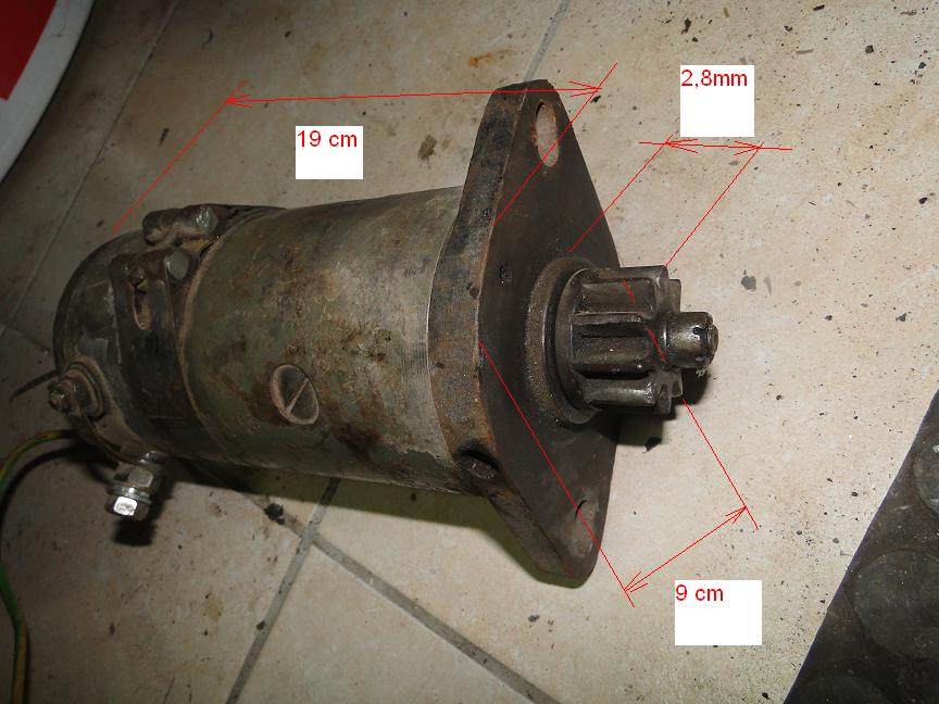

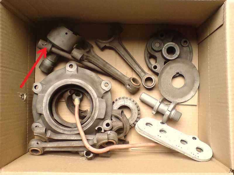

Rozhodně prodávat nehodlám. Potřebuju je do své Tatry. Dokonce mám někde i tu hřídelku s pastorkem, jenom teď po stěhování nevím kde.
Nevím jestli to půjde stočit na průměr 9cm a zdá se mi že je i delší, a to nejen to tělo ale i ten pastorek. Možná to ale skresluje fotka.
Jano 57B,603

Priemer má 9 cm tak stočiť by to malo ísť, dĺžka je 19 cm, ale hlavne čo ma zaujíma je aký dlhí má byť ten pastorok, môj je 2,8 mm, a po vytiahnutí bude zaberať o zotrvačník cca 5 mm , či to nieje málo.Vďaka.

Zdravím, tak čo nikto nevie aký má byť dlhý ten pastorok?

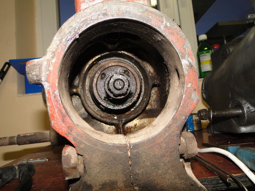

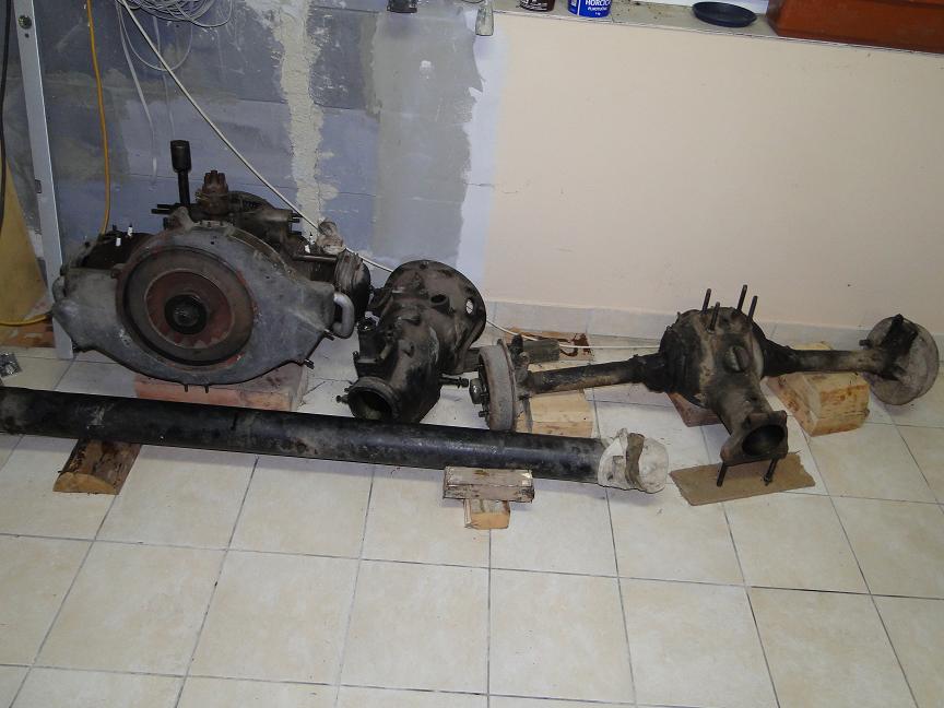

Mám ešte dotaz rozoberám prevodovku a neviem si rady ako ďalej , chcem vymeniť ložiská a teraz som sa dopracoval k tomuto . Viď foto.

Jano, najdi si v sekci Technické problémy vlákno "Převodovka Tatry 57A" , tam je spousta rad, hlavně od Karla. Převodovka pro béčko je stejná... :)

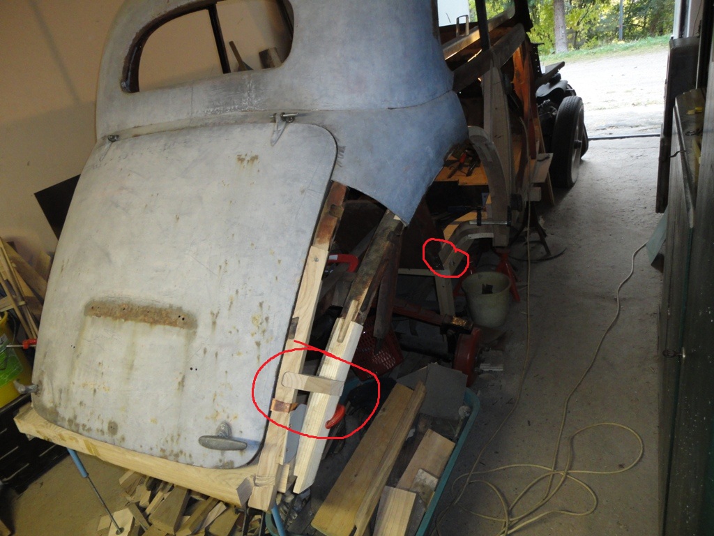

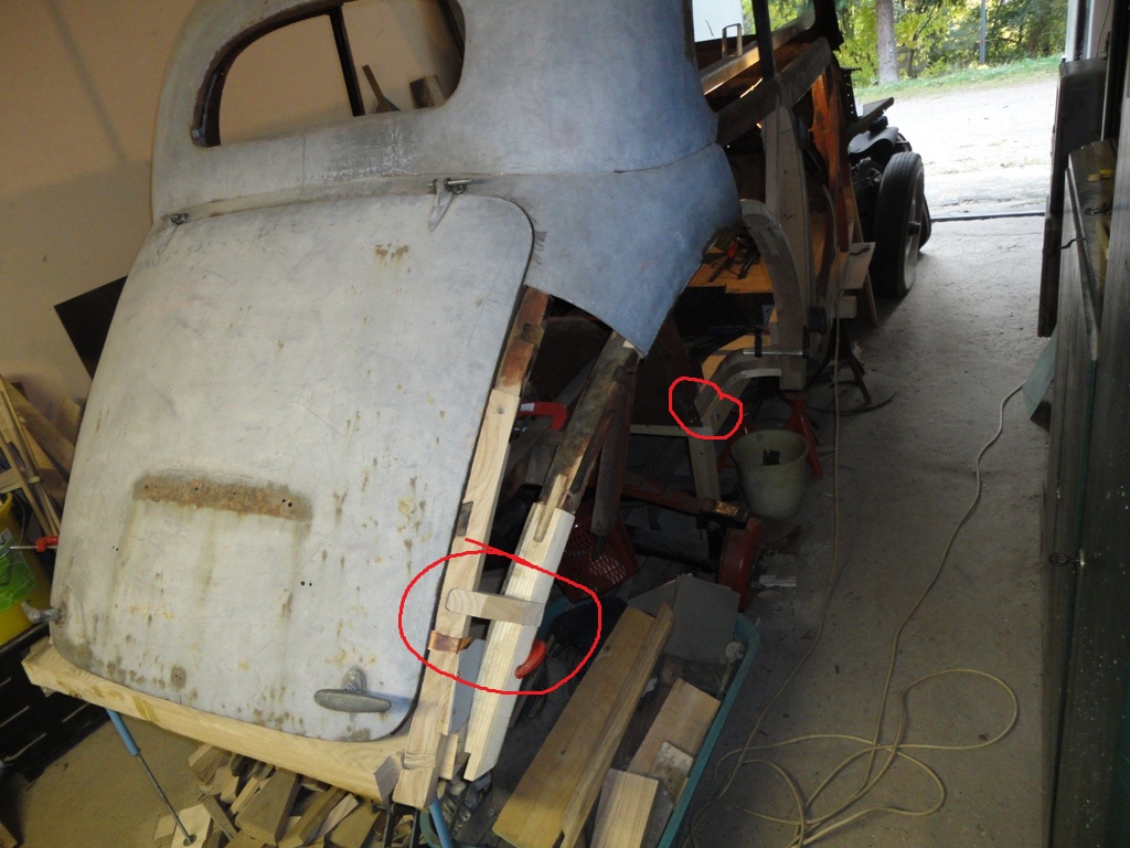

Ahoj Tatrováci,nemůže mě někdo poradit jestli spoje u výdřevy které jsou šroubované se musí i lepit?Pro lepší orientaci jsem červeně zakroužkoval jaké typy spojů mám na mysli.Díky,Zdeněk.
Ivo
Príspevky: 215
Re: Tatra 57 "Béčko"
Príspevok od užívateľa Ivo » 12 Nov 2012, 21:30
Já jsem lepil všechny spoje, to už tě nijak nezdrží (před šroubováním potřít spoj lepidlem) Používal jsem dispercol... Doplněné dřevěné části pak napustit horkou fermeží...

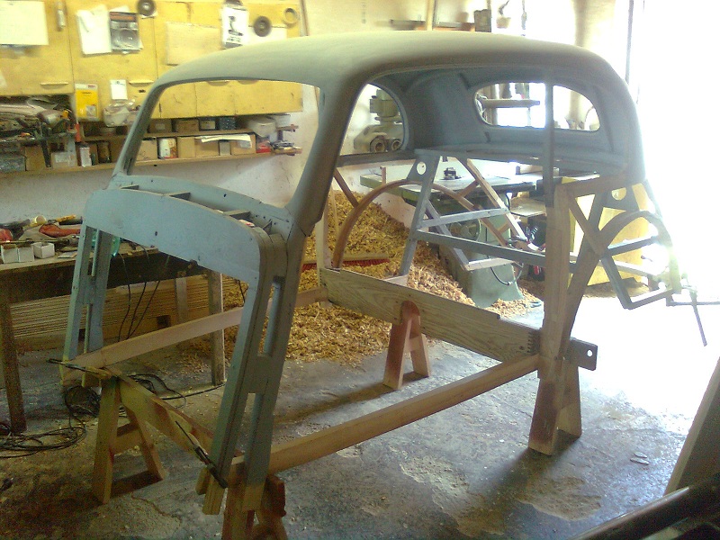

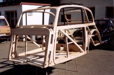

Ivo dík,už se na tom pracuje.Teď se začínám mordovat s předníma A sloupkama,nemá k béčku někdo pár fotek výdřevy celého předku ? Mě tam nezbylo skoro nic tak alespoň abych viděl spasování,hlavně pod předním oknem a u prahů. "A" sloupky kopírujete (překreslujete) podle dveří nebo podle plechů kastle. A to potom, kvůli zapasování odřezáváte předek od plechů?Dík Zdeněk.
Príspevok od užívateľa Karel » 19 Nov 2012, 16:49
Mám dojem že tohle už tady někde je.
T57Becko

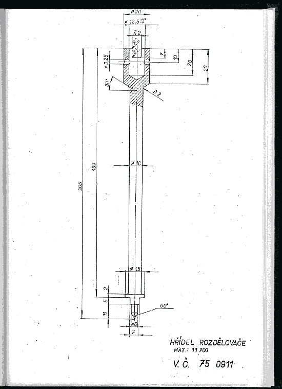

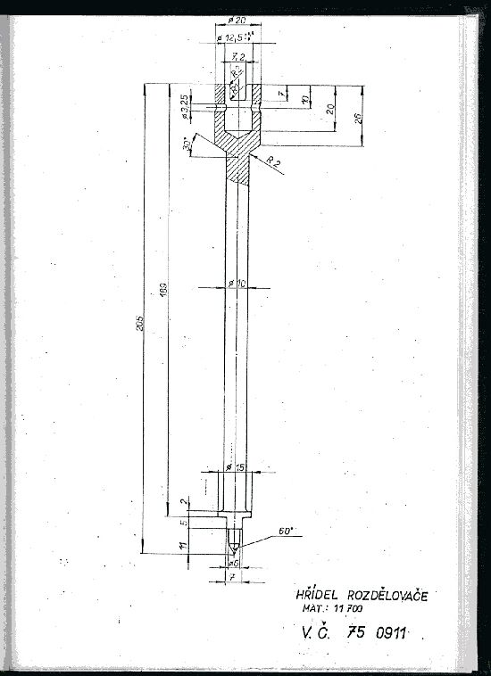

zdravim , mal by niekto vykres hriadelky rozdelovaca ? vdaka
Príspevok od užívateľa Karel » 25 Nov 2012, 15:57
:wink:

:) Už to tady mockrát bylo, ale neškodí připomenout, snad všechnu důležitou dokumentaci, včetně mnoha výkresů najdes T57Becko, na téhle adrese: http://www.pedros.cz/tatra.php

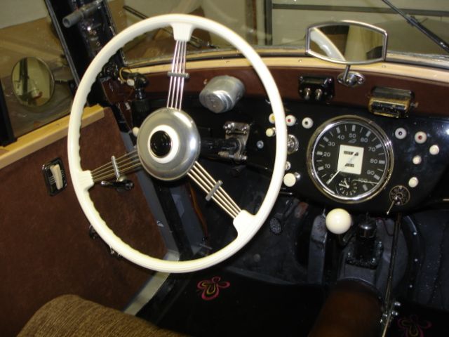

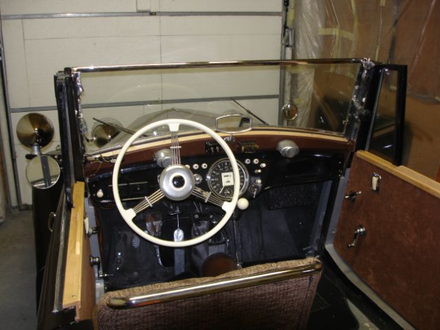

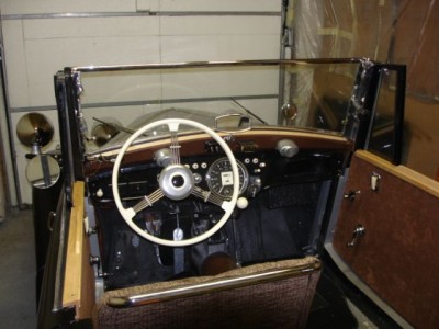

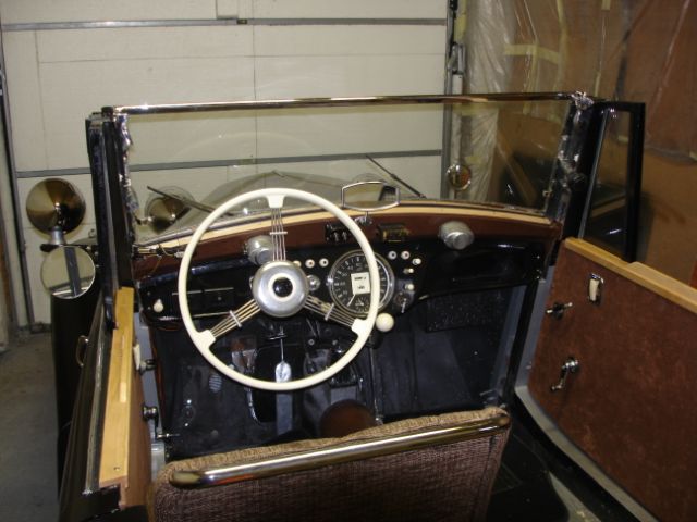

Ahojte!
Konečne som si doprial aj volant a doplnky vo farbe slonová kosť.
Teraz to konečne spolu ladí.
Jano 57B,603
Príspevky: 114
Príspevok od užívateľa Jano 57B,603 » 03 Dec 2012, 19:04
Ahojte, Laco máš to krásne, ale nemal by tam byť ten volant čierny plastový? Ja mám tiež taky a ak by mal niekto ten čierny tak by som vymenil.

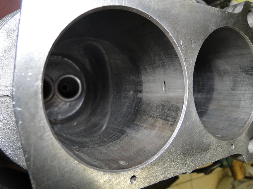

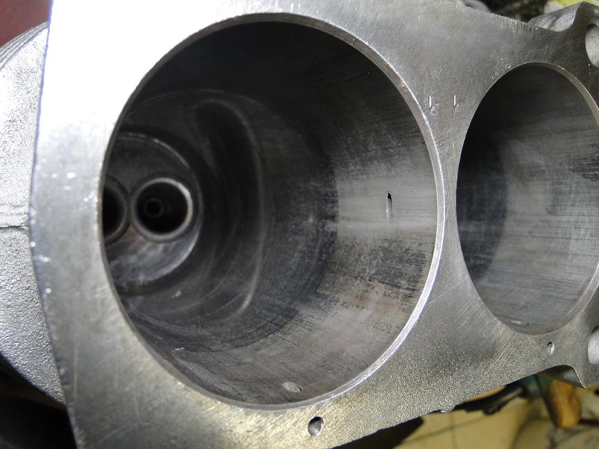

Mám ešte dotaz, dal som opieskovať valce a po vyčistení som prišiel nato že tam je malá dierka :shock:
Otázka za milión :D dá sa s tým niečo urobiť? Zrejme to boli valce na T 57A a boli už prebrusené teraz majú 73 mm.Vďaka!

Máš od výbrusu probroušený kanálek mezi válci, který slouží k tomu, aby mezi nima mohla protékat voda, olej a jiný bordel. Já bych to řešil zaslepením kanálku shora i zdola - třeba vyřezat tam závity a zašroubovat červíky a zalepit hermetikem... nebo zavařit, tahle litina se snad vařit dá... jinak si myslím, že by ty dírky v boku válce vlastně neměly ničemu vadit, jsou mimo pracovní prostor... ale jsem jen laik... :D

Také mám na jedněch válcích kanálky skrz. Vyřízl jsem do nich závit a našrouboval červíka pojištěného hermetikem, jak psal Ivo. Tekl by ti tudy bordel do motoru a vytékal olej. Vzhledem k tomu že je to už mimo dráhu kroužků na funkci to nebude mít vliv :wink: .
