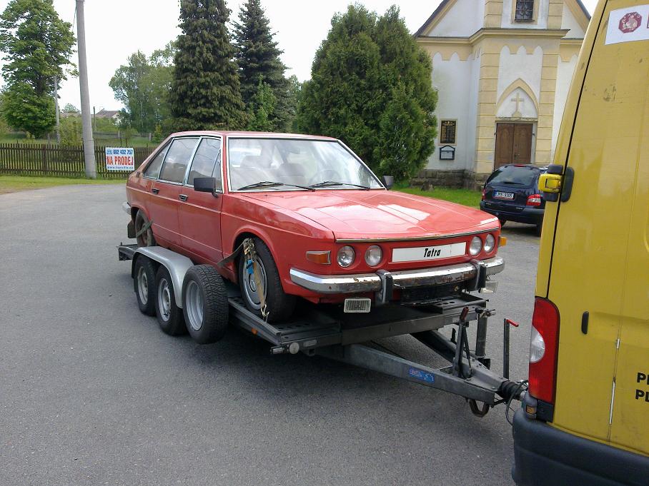

Převoz auta

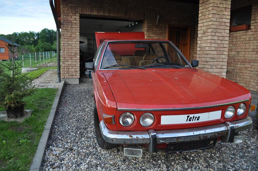

První věc po dovezení auta - vyčistění a odstranění všelijakých nesmyslů...
Pohled zezadu
Pohled zepředu
Původní beránek vypadá ve skutečnosti mnohem lépe, než na fotce

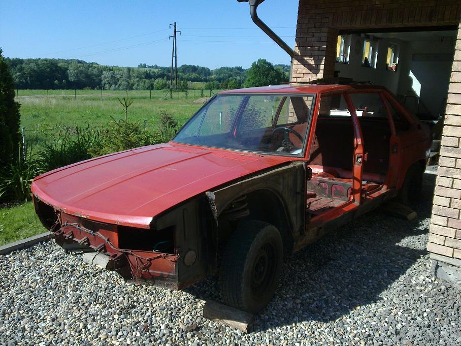

Demontáž nárazníků, tažného zařízení, předního a zadního čela

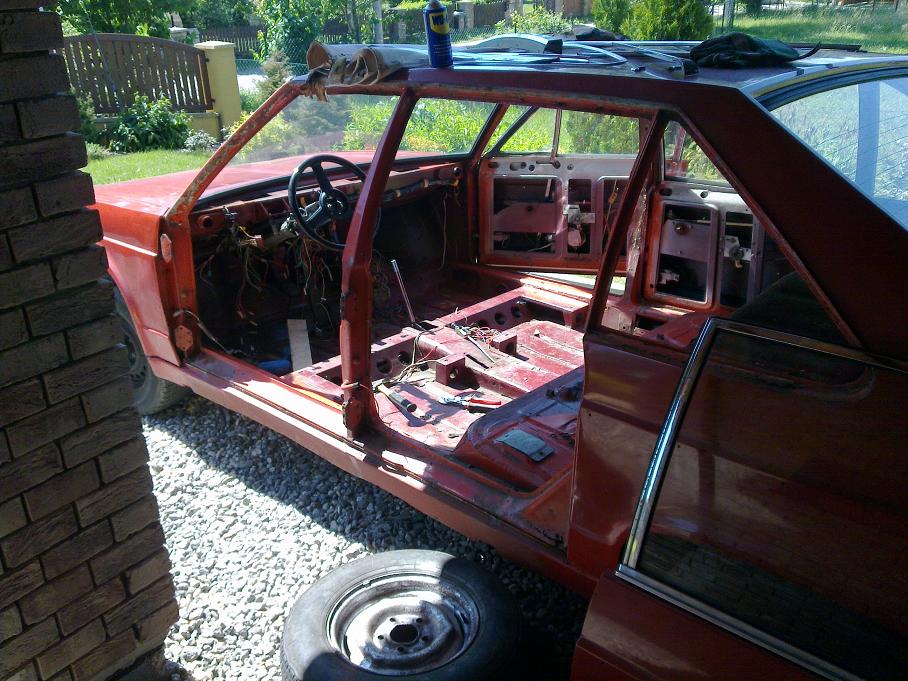

Začátek demontáže interiéru
koprfilmtatra
Príspevky: 64
Dátum registrácie: 09 Feb 2009, 11:47
Re: TATRA 613 chromka - renovace
Príspevok od užívateľa koprfilmtatra » 02 Aug 2012, 14:50

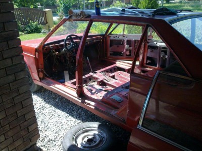

A další spousta práce...Kompletní demontáž trvala asi 2 měsíce.

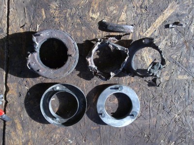

Repase nádrží

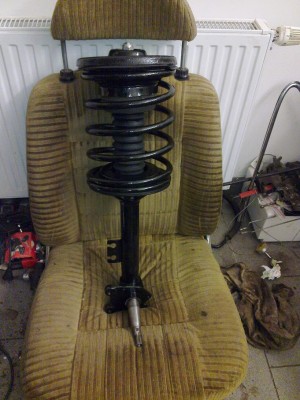

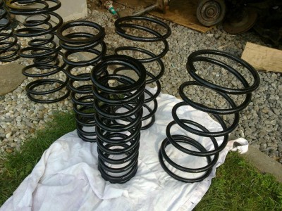

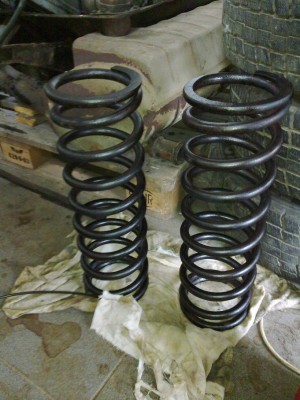

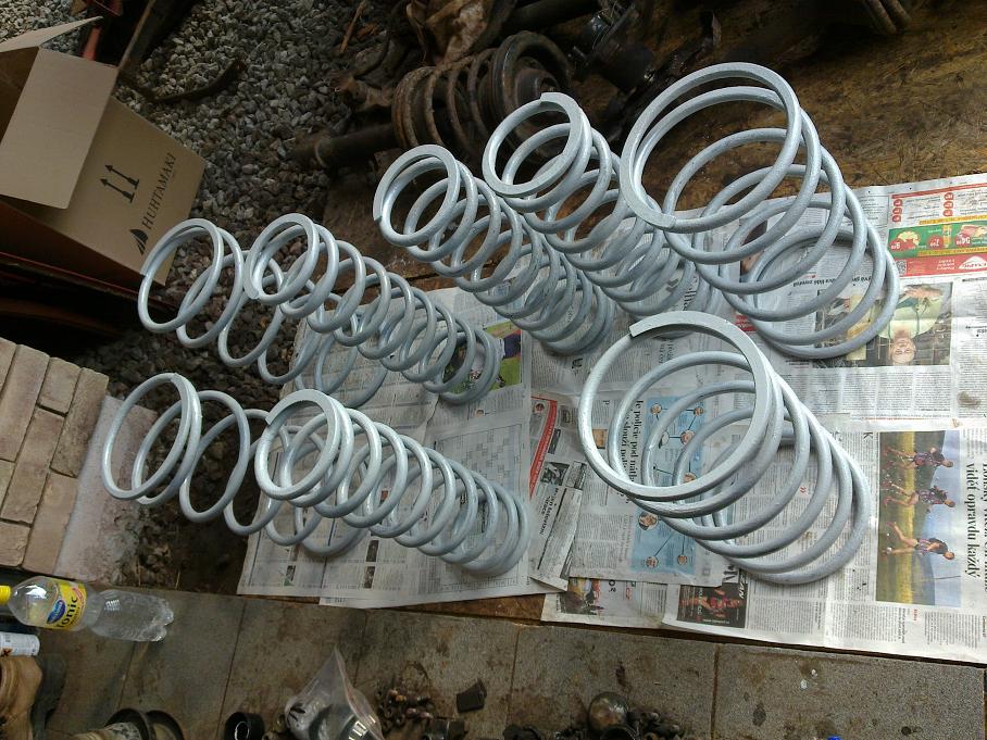

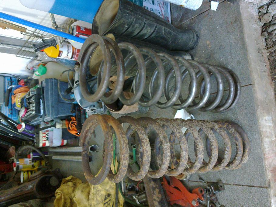

A renovace pružin. První důkladně obrousit copánkovým kartáčem na vrtačce, potom vyčistit, odmastit, 2x natřít odrezovačem(osvědčený odrezovač T), potom dvousložková epoxidová základovka EPOLEX a následně 2x černá syntetika INDUSTROL. Stejný postup byl aplikován i u nádrží.

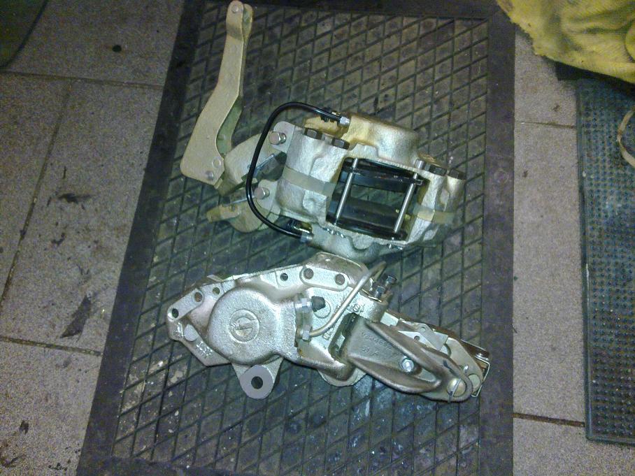

Brzdový posilovač Girling, misky předních náprav a nápravnice.

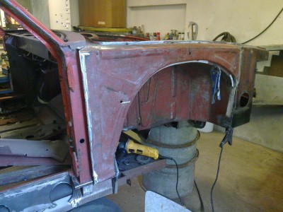

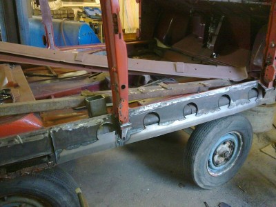

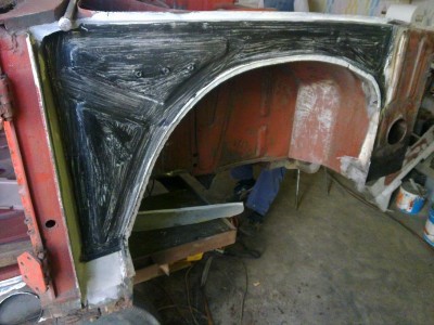

A postup na karoserii...

Kompletace náprav:

Díky za kladné ohlasy. Pružiny ani nic jiného pískováno nebylo - viz.můj popis renovace pružin.

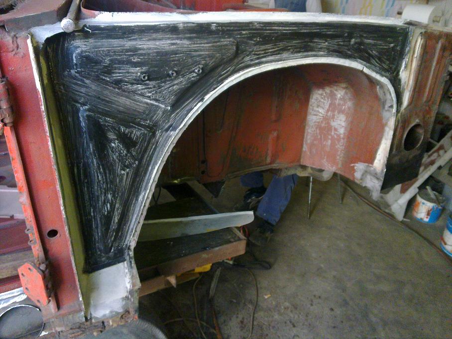

Práce na karoserii se blíží do finále

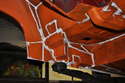

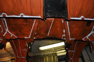

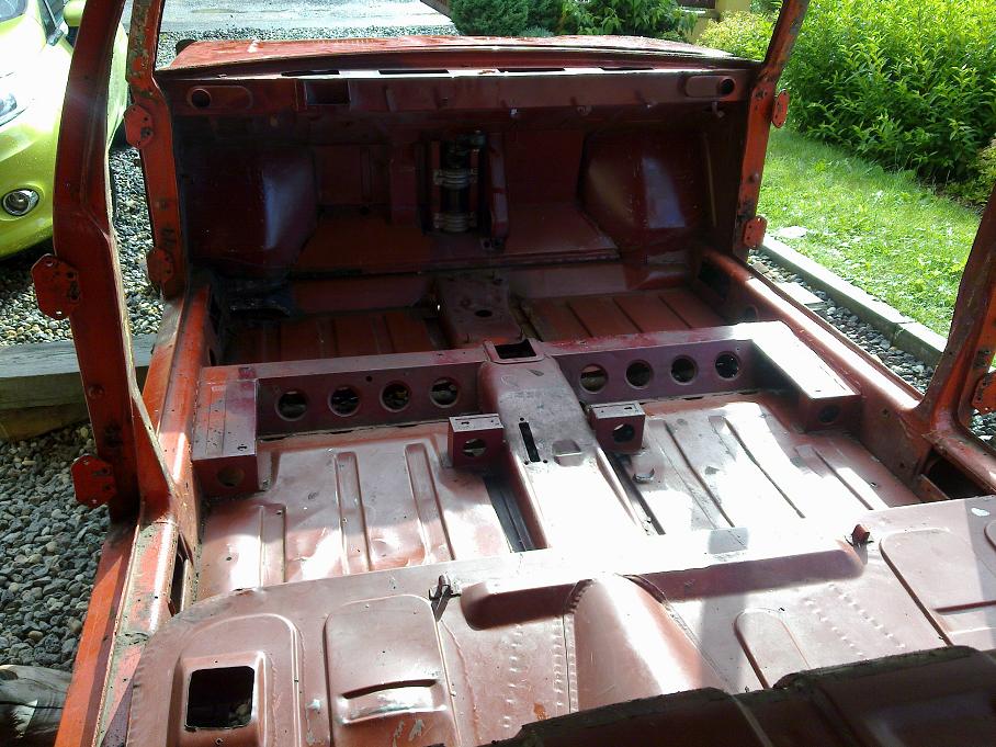

Práce na spodku:
