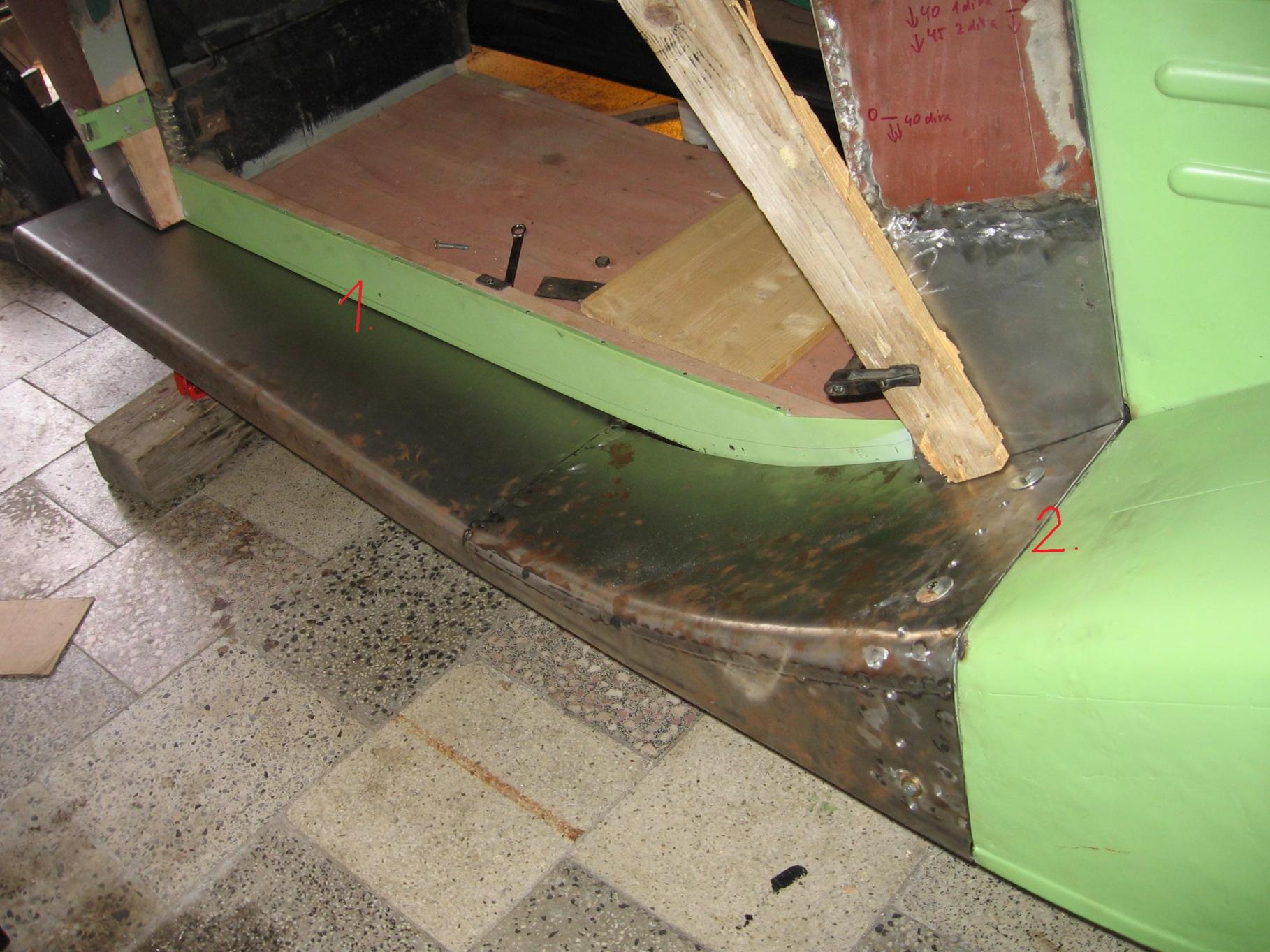

Mám na Vás prosbu. Snažím se vyrobit nášlapy. Už jsem skoro u cíle a potřebuji je napasovat na Tatru. A teď nevím:
1, Jde guma na nášlapu pod práh nebo končí před prahem?. Je tam kedr? Dá se ta guma někde koupit?
2. Je něco mezi nášlapem a kapotou nebo jde kov na kov?
3. Proč má být pod příčným nosníkem dřevená lišta (teda pokud tam má být)? Je po celé délce?
Díky.

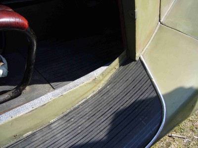

Jindra:
1.guma končí před prahem, kedr je jen v místě styku stupačky a karoserie (viz obrázek) Guma se dá koupit v různých řemeslnických prodejnách (třeba v Praze v Guma v Ječné ulici) nebo zkuste googlit :)
2. Jde to kov na kov
3. Ty dřevěné klíny jsou jen pod stupačkou, proto aby byla stupačka nosníkem skutečně podložena
