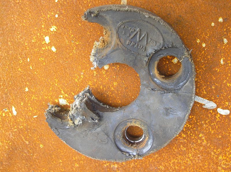

Včera jsem poprvé letos vyrazil na výlet s kačenou a hned se vyskytla docela nepříjemá závada. Netuší někdo, kde sehnat novou hardyspojku na řízení nebo z čeho může pasovat?
Asi nebude problém ji nechat někde vyrobit, nabízí to např. gumex.cz, ale potřeboval bych zjistit přesné rozměry, z toho mého torza je jenom odhaduju.

Pojedu na garáž, tak ji oměřim a pošlu rozměry...

Už se mi to povedlo i graficky ztvárnit, ale na CAD mě nepřemluvíte. 8)

Preveril by som, či náhodou V3S nemá také isté.
Re: Hardyspojka řízení Tatra 805
Príspevok od užívateľa JáPavel » 08 Máj 2012, 09:35
Nevím jestli neměla 1203 také spojku na řízení.

U V3S je hardyspojka se šesti dírama a 1203 nemá tušim na řízení žádnou. Spíš mě napadá A31. Tam sem jí v práci nedávno měnil, ale nejsem si jistej rozměrama...

ruku za to do ohně nedám ,ale myslím, že na 1203 byla právě spojka se čtyřma dírama.

Dík Jerry, asi budu věřit tvým rozměrům. Já jsem z toho pokrouceného zbytku odvodil průměr 85 mm, tloušťku 13 mm a poloměr roztečné kružnice 31 mm.
V3S je skutečně na 6 dír, u 1203 je provedením podobná, ale menší.

Já to na novej taky neměřil, takže tolerance tu nějaká musí bejt. Ale při měření sem si okótoval víc rozměrů a po spočítání mi to vše sedělo, takže když to podle toho uděláš, tak to do auta nasadit půjde. :wink:

Já jsem si nechal vyrobit podle originálu nové čerstvé. V práci ji mám obkreslenou , tak můžu ofotit a poslat rozměry, nebo rovnou poslat novou. :D
