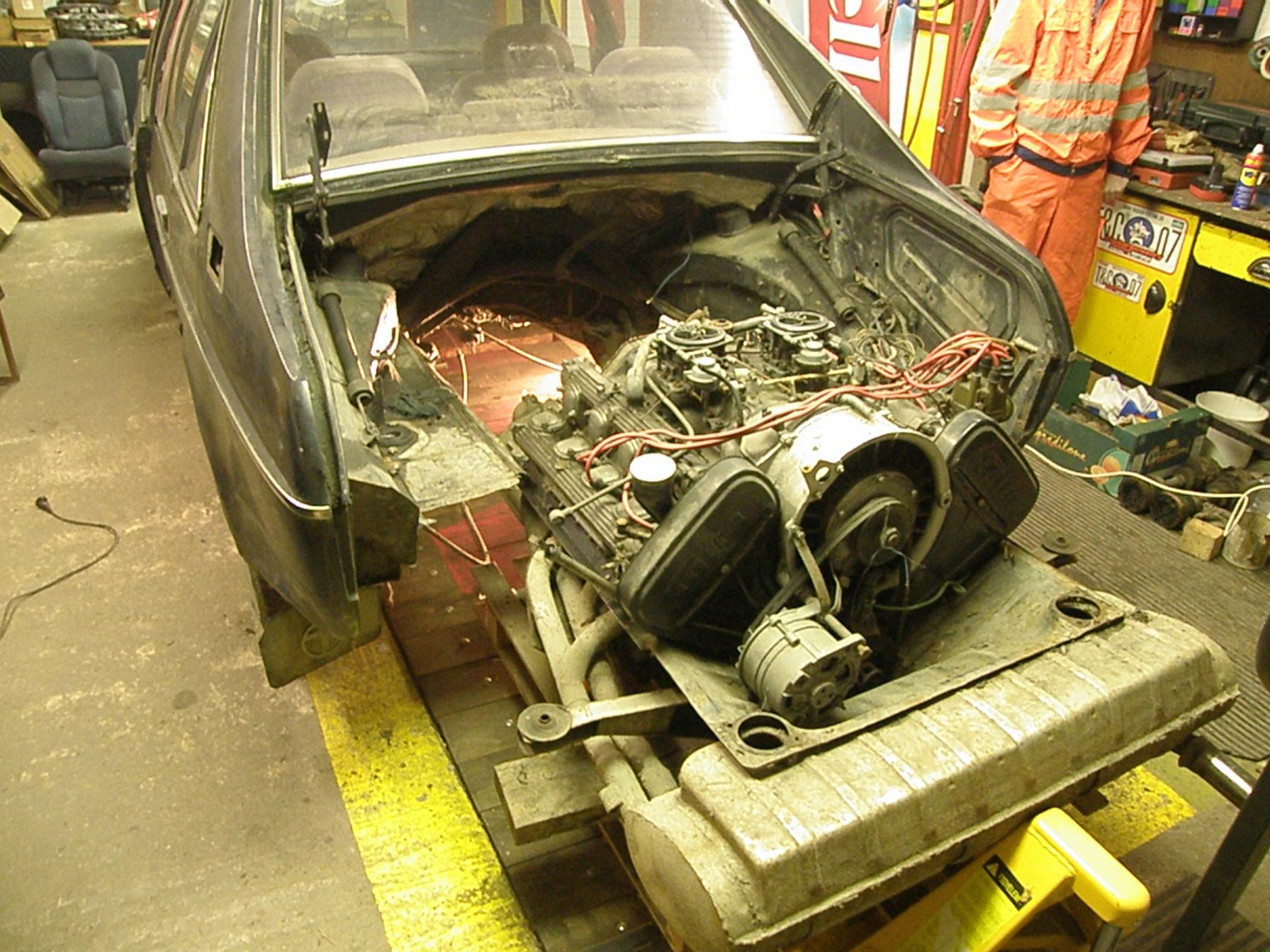

Zdravím!
No zdá sa mi že zase sme pracovali v ten istý čas, ten istý deň a v tom istom garáži na tej istej Tatrovke ...
Čo sa týka súčiastkov je to stále horšie a horšie. Nehovorím o dostupnosti, aj nových, ale ide hlavne o cenu. Niektorí vôbec sa nehanbia pýtať také ceny ako keby boli zo zlata tie diely. To ale neznamená že hádžem každého predajcu de jedného vrecia, od koho si kúpim niečo, to znamená, že akceptujem cenu.
A teraz foto z dielne!
