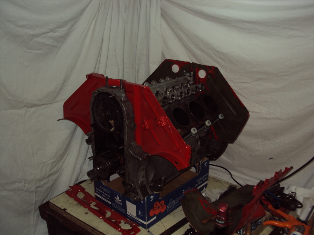

Re: Koupím píst na Tatru 805 motor 603A
Ahoj
Děkuji ti za fota. Motor nevypadá zle záleží co je vevnitř, ale já už mám písty aj válce na ten můj koupené. Tak aspoň vím co máš a na koho se případně obrátit.
Měl bych další otázku. Jaký olej je do tatry nejlepší? Nejdřív by to prý chtělo nějaký olej na výpláchnutí, říkal mechnik. A pak bych chtěl nějakou polosyntetiku. Kompromis mezi cenou a mazacími vlastnostmi. M6AD se mi tam lít nechce. Je to moc husté, kvůli chladičům...
Dík za odpověď
Dík za odpověď
Ahoj
Dobroš takže tam bude minerál. Já si jen myslel, že by bylo dobré nalít tam něco kvalitnějšího kvůli degradace oleje ze vzduchu jímá vodu, křemík a pod... A s tím omezit náklady na častější výměnu oleje u minerálů je to co 2 roky, u syntetiky více.
Jinak motor rozebraný je co to jen šlo... Nějaké ty zátky nešly povolit tak je to jen vyfoukané, ale na víčku oleje měl napsané AD takže áčko tam nebylo. Myslíš že by pomohlo tu naftu přefiltrovat přes filtrační papír ať tam není tolik bordelu.
Jinak posílám pár fotek

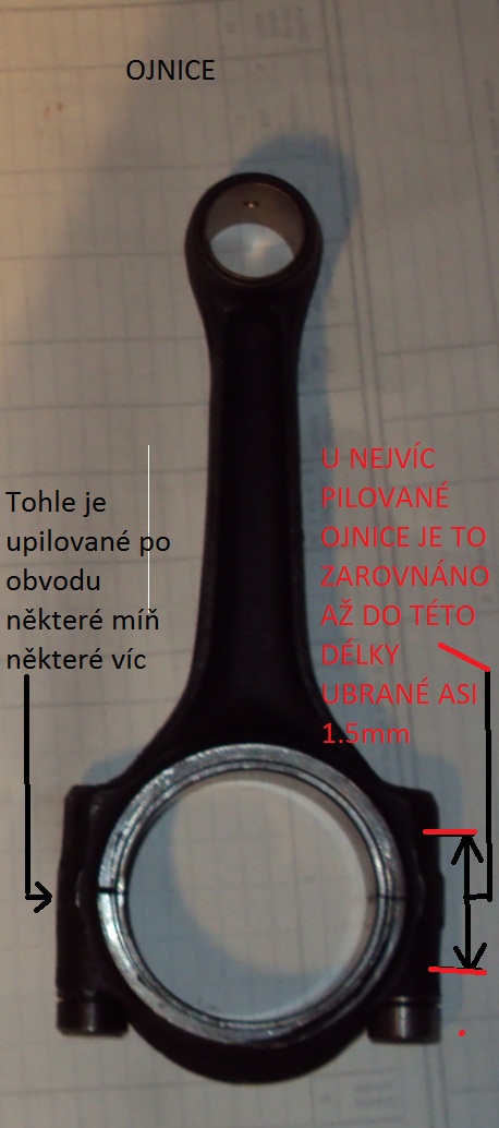

Ahoj
Tak jsme se sekli na dalším stupni. A tím je váha ojnic hází mi to rozdíl až 31 gramů. V příručce je napsaný rozdíl +-4 gramy tak jsem to zvážil 3x a výsledky jsou stejné. Měřeno na zkalibrované kuchyňské váze s přesností -+1g. Chci se zeptat jestli máte zkušenosti s tím kde tu ojnici ubrat a do jaké hloubky můžu maximálně jít. Některé jsou opilované okolo šroubů po obvodu. Možná obrázek řekne víc než 1000 slov...
díky za odpovědi...
díky za odpovědi...
Tak to je běžná věc aspoň co jsem měl rozdělané dva motory T603 GaH(Již jsem to někdy psal na nějakém webu a nechci tě uvést v omyl máš T805 .)tak jsem tam měl různé ojnice myslím tím váhově rozdílné.Nejdřív je potřeba je rozdělit podle nálitku na horní části kde je pístní čep a pak na opracování spodní části.Ano nejlepší je foto ale to nemám to by jsi hned pochopil.Hlavně se ještě podívej do tabulky třídění ojnic a klik.Může se klidně stát že máš lehkou kliku a k tomu těžké ojnice.Pak musíš rozdělit váhu rotační části ojnice a celkovou váhu ojnice bez pánví to se pak lépe chytneš v tabulce.No je to složité ale jak se do toho dostaneš je to v pohodě.A ještě možná taková malá poznámka na spodním oku se většinou osoustružilo celé oko a podle úběru se da také zjistit do jaké skupiny.A pak výrobce je ještě třídil barevnýma puntíkama.A ty puntíky byly dva nebo jeden na ojnici. Celkově na T603GaH bylo aspoň myslím šest druhů ojnic.
Ahoj Honzo
Ty tabulky seženu kde? Nemáš prosím možnost mi je poskytnout třeba oscanovat nebo nafotit? Trochu jsem nepobral to s rozdělením rotační váhy ojnice a celkové váhy. Mě bylo řečeno, že to co koná obecný rovinný pohyb nejde dynamicky vyvážit. To jako musí být stejně těžké oka pro čep na klice, nebo pro čep na pístu? Jak pak tedy zajistím celkový váhový rozdíl, mezi všemi ojnicemi, který je psaný v dílenské příručce? Puntíky nebo jiné značení tam žádné není. Nálitek na horním čepu je jen na jedné, jinak jsou všechny bez tohoto nálitku.
Děkuju za odpověď
Děkuju za odpověď
