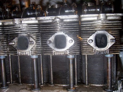

z prvního fota je patrné , že hlava druhá z prava (prostě na fotu uprostřed ) byla odlita jinou formou, než hlavy zbývající .
Chybí na ni totiž půlka nálitku, do jehož otvoru zapadá těsnění ventilového víka .
Osobně si neodpustím rýpnutí že stříbrný sprej všechno spraví .....
